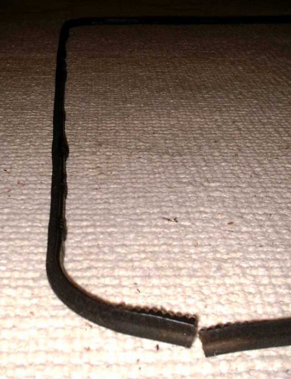

Ich suchte eine Dichtung für ein Stahlschiebedach für meinen 9000er.
Jetzt habe ich schon eine Neue.
Das Blechtablett ist okay, nur die Dichtung die von außen zu sehen ist, ist hart, spröde, brüchig, aufgequollen und wertlos.
Gut, das es sowas auch neu gibt!!

Die Stahlschiebedachdichtung ist noch im postalischen Anlauf. Fahre mit abgeklebten Schiebedach! Alte Dichtung sprang wie rohe Spagetti auseinander!
Tablett musste zum herausnehmen der Dichtung demontiert werden. Vorher Markierungen gesetzt.

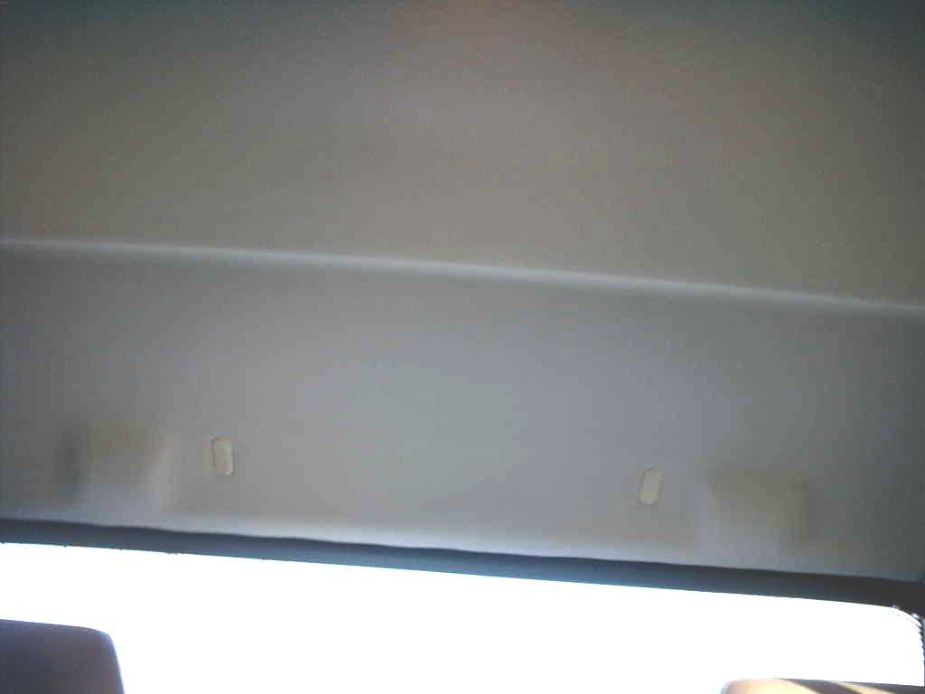

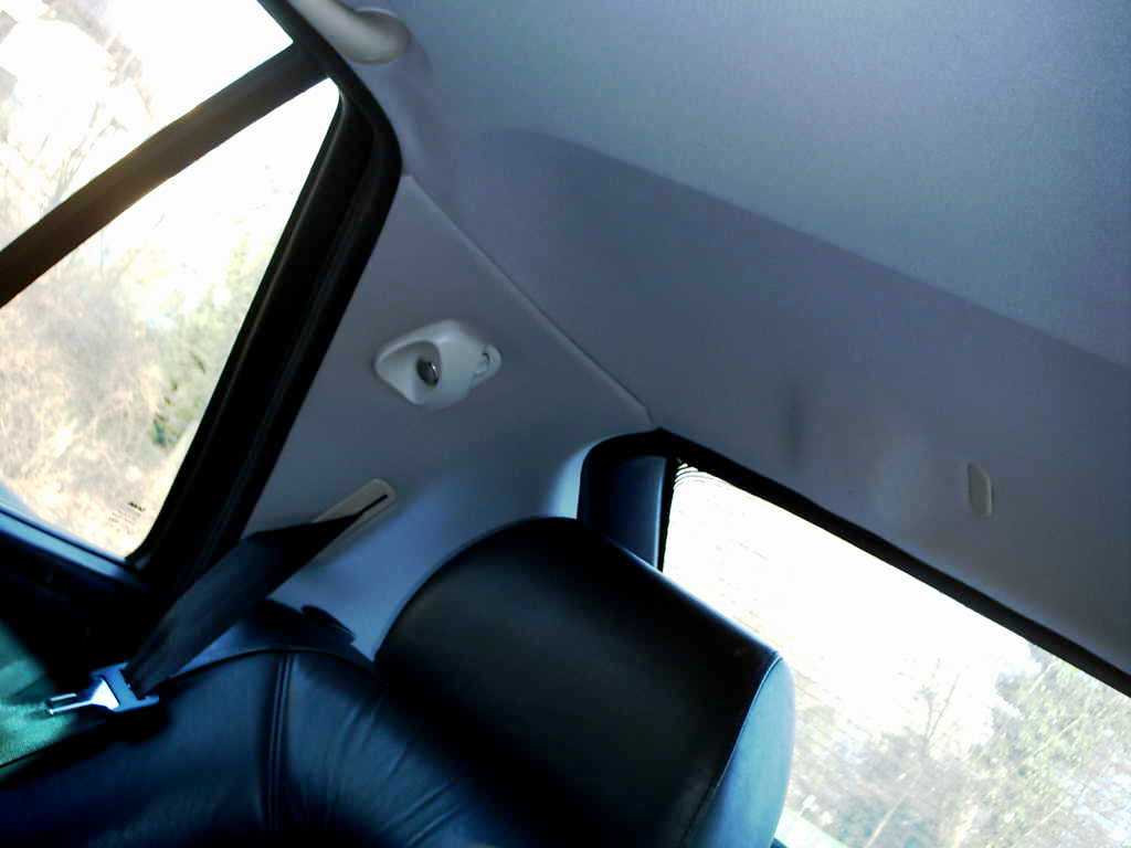

Ich konnte es nicht lassen...der 2. musste daran glauben. Hatte noch ein wenig Himmelstoff & Zeit zum 2. Himmelstag übrig.
Schön gemacht.

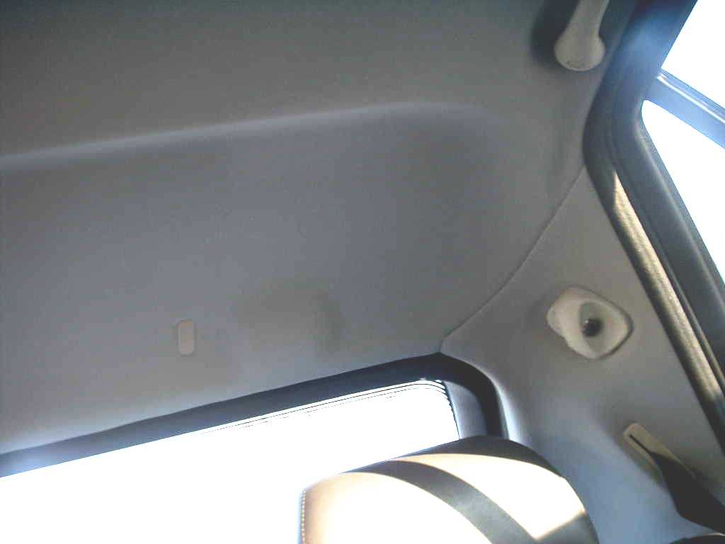

So, ich komme grad auch aus dem Keller gekrochen.
Ich habe auch den Feiertag genutzt, um meinen Himmel zu beziehen.
Nachdem ich verschiedene Muster verglichen habe, unter anderem den von aero270 vorgeschlagenen einfach kaschierten, habe ich mich für den doppelt kaschierten Schaumstoffbezug vom Himmelsservice entschieden. Vor allem weil ich Sorge hatte, dass bei dem einfach Kaschierten der Kleber zu leicht durchsuppt.
Es hat sich gezeigt, dass der Bezug sehr gut zu verarbeiten und recht unempfindlich gegen Druckstellen ist. Ich bin mit dem Ergebnis im Großen und Ganzen zufrieden. Bis auf einen Kleberklecks im Bereich der Schiebedachöffnung, der hoffentlich hinterm Keder verschwindet.:redface:
Ich habe zwei Dosen Pattex verstrichen und kam am Ende noch ins Schwitzen, weils beim Umschlagen auf derRückseite knapp wurde und ich mir mit Pattex aus der Tube und Klebeband aushelfen musste. Also beim nächsten Mal werde ich mir noch ne Dose mehr daneben stellen.
Es war mein zweiter Himmel, und ich persönlich finde, dass er besser geworden ist als mein Erster.
