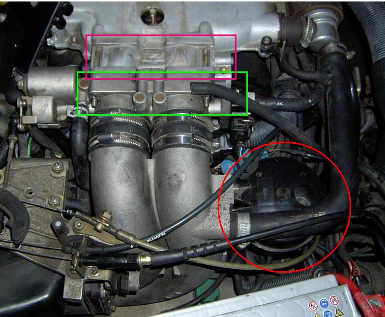

Fotos:
[ATTACH]55132.vB[/ATTACH]
Die fragliche Dose habe ich rot eingekreist. Ok, sie befindet sich nicht unter den Drosselklappen sondern daneben. Es führen 2 Unterdruckschläuche hinein, ein dünner und ein etwas dickerer. Der dickere steckt auf der anderen Seite an einem T-Stück und ist mit einem der 3 dicken Schläuche verbunden, die an der Stirnwand entlangführen. Da kommt der Unterdruck wohl her:
[ATTACH]55137.vB[/ATTACH] ...[ATTACH]55138.vB[/ATTACH]
Das dünnere steckt ebenfalls an einem T-Stück. Habe mal versucht, das Schema herauszufinden:
[ATTACH]55139.vB[/ATTACH]
Von der schwarzen Dose führt ein UD-Schlauch an ein Magnetventil (rot eingekreist) auf der rechten Seite (FR), das diese Membran (grün eingekreist) antreibt. Mit der weißen Linie in dem Foto habe ich den Verlauf dieser Verbindung nachgezeichnet.
Über ein weiteres T-Stück führt ein UD-Schlauch zu genau der gleichen Anordnung auf der linken Motorseite (FR) - also ich vermute, je 1 für 3 Zylinder.
Ferner führt ein langer UD-Schlauch in die vorderste, unterste, linke Ecke des Motorraums - soviel habe ich noch nicht abgebaut, um zu sehen, wohin es da geht.
Grün eingerahmt ist die mechanische Drosselklappe bzw. das Drosselklappenpaar. Die 3 Seilzüge, die damit verbunden sind, sind Gaspedal, Tempomat und Automatikgetriebe.
Pink eingerahmt ist das elektrische bzw. elektronische Drosselklappenpaar. Darunter sitzt der Motor, der die antreibt. Davon kann man in eingebautem Zustand kein Bild machen:

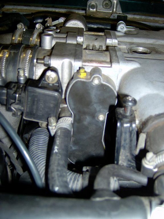

[ATTACH]55133.vB[/ATTACH]
Das ist die Ansicht von "hinten", also von der Spritzwand aus gesehen. Unter der glatten, länglichen Plastikabdeckung befindet sich ein Gestänge, mit dem die DK geschlossen wird. Es klemmt nichts, würde einwandfrei funktionieren, wenn der Motor arbeiten würde. Ich hatte das Teil draußen - der Motor ist fest mit dem DK-Gehäuse verbunden. (ein einziges Gußteil.) Von der anderen Seite sieht man in eingebautem Zustand nur die schwarze Plastikkappe, in die der 5polige Anschlußstecker hineinführt:
[ATTACH]55134.vB[/ATTACH]
Tja, die Frage wäre, ob man den Motor irgendwie durchmessen kann. Alle 5 Anschlüsse führen laut Schaltplan in's TCS-Steuergerät und ich wage es nicht, eine Prüfleitung irgendwo anzulegen, solange die Batterie angeklemmt ist. Gegen Masse hat jedenfalls keiner der Anschlüsse Durchgang.

Hier[ATTACH]55142.vB[/ATTACH] mein lieber Klaus, findest du all deine Bauteile wieder, ich möchte einmal ganz pauschal in den Raum werfen, das du sicherlich an sprit sparen könntest wenn all deine leitungen wieder fit sind! Schlauch-Querschnitte nicht verändern!!
Die große Dose ist ein Unterdruckspeicher oder auch Dose genannt!

Der Motor hat 2*2 Drosselklappen, einmal Fahrpedal, einmal TCS, mechnisch nicht gekoppelt
Der Motor hat an der DK Fahrpedal einen umfangreichen Umlenkmechanismus. Wofür ist der?

ich sehe zwei seilzüge, der eine tempomat der andere pedal.
Dazu kommt noch ein 3. vom Automatikgetriebe
vom umlenkhebel geht eine stange zur 1sten drosselklappe, diese reagier voll mechanisch, die zweite gleich dahinter folgende drosselklappe wird scheinbar von einem stellmotor bewegt, ähnlich einer Motorbremse nur das die klappe nicht am auspuff sitzt.
wenn dieser stellmotor funktioniert sollte er die drosselklappe in der waagerechten halten, dieses macht er nach deiner erklärung auch.
Bzw. die DK sind in der Waagerechten, solange der Motor nicht regelt oder nicht funktioniert.
