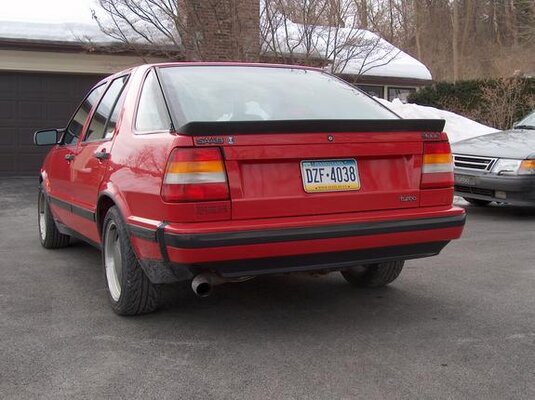

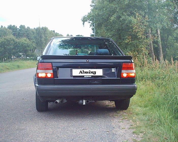

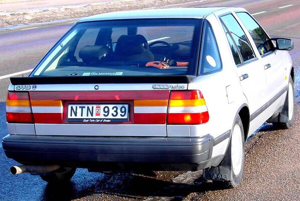

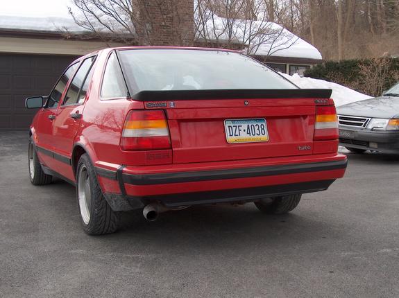

wahrscheinlich war der wechsel nicht 1989 sondern 1988. die sache mit dem endrohr wurde bis 1988 immer noch so gelöst, entweder gerades rohr nach vorne oder man sieht den bogen vom endrohr da er schon aus der heckschürze rauskommt, siehe bilder.

ich finde das endrohrdesign total assi so wie es vor 1988 war. zum glück haben sie das geändert. so siehts doch gleich viel besser aus und so solls auch bei mir werden + rote heckleuchten und mit den "gecleanten" heckreflektoren sehr gut ...
hmm das turbo schildchen is rechts unten... auch interessant
Das hab ich bei "neueren" CC 9000ern (mit Schrägfront) schon ein paar mal gesehen.... (z.b beim 2,3 turbo)..
