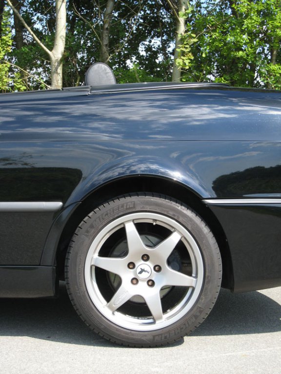

Rad/Reifen-Kombi: Viggen-Felge 7,5 x 17, ET 42 mit 225/45-17

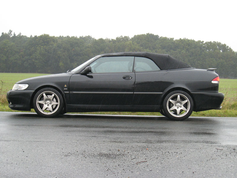

Der Wagen liegt durch die Federn nicht zu tief (nur ca 3 cm) - daher auch kaum negative Auswirkung in Sachen Aufsetzen (durch die härteren Federn taucht das Auto etwas weniger ein, was dem Aufsetzen entgegenwirkt)

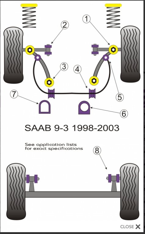

Dritte Stufe: Powerflex-Buchsen. VA: Alle montiert,außer Stabi-Lager mittig (Nr 4), HA. Erneute Achsvermessung (zur Kontrolle, da einige Buchsen verschlissen waren)
Ergebnis: Deutliche Verbesserung des Handlings. Das indirekte Gefühl beim Lenken und das gefühlte Eigenleben des Vorderwagens sind minimiert.
Komfortverlust an der VA kaum bis gar nicht merklich. Es werden zwar Stoß-Spitzen minimal spürbar - aber im Verhältnis zur Verbesserung des Fahrverhaltens absolut akzeptabel.
An der HA sind die Buchsen deutlich zu spüren. Kurze Stöße (z.B. von frischen Fahrbahnmarkierungen) gibt das Fahrwerk gefühlt ungefiltert weiter. Größere Stöße hingegen empfinde ich nicht unangenehmer als vorher.
Leider habe ich nicht in Etappen getauscht (also erst VA, dann HA), sodass ich nicht das einzelne Ergebnis (Fahrverhalten ohne HA-Buchsen) wiedergeben kann.
Fazit aus meiner Sicht: VA unbedingt zu empfehlen! HA könnte man sich wahrscheinlich sparen. Zumal der Wechsel der Buchsen an der HA ein echter Akt war (die alten mussten im eingebauten Zustand der Achse ausgepresst werden - hätte man wahrscheinlich auch ausbrennen oder schneiden können. Wollte ich aber nicht).

Ich habe nachträglich als weitere (optische) Veränderung noch Distanzschreiben (Achtung, siehe ETIT!)drauf.
VA 8 mm, HA 15 mm - jeweils pro Seite. Ich hatte erst mehr drauf - dann schliff es aber beim heftigen Einfedern.
Im Augenblick fahre ich die Hirsch-Felgen (7,8x17, ET 42, mit 225/45-17). Auch hier schleift nichts.
Veränderungen am Radlauf (um dickere Distanzscheiben drauf zu bekommen) kamen für mich nicht in Frage, da ich den Wagen nicht "verbasteln" möchte - sprich alles wieder spurlos rückrüstbar sein soll.
Die Sache mit der Stärke der Distanz-Scheiben ist aber offensichtlich nicht zu verallgemeinern, da wohl bei einigen Fahrzeugen auch mehr geht. Ich habe diverse Stärken probiert - und bin dann bei den oben genannten Scheiben gelandet.
In Sachen Fahrverhalten bemerke ich (und ich bin da sehr empfindlich!) die Spurplatten übrigens nicht. Aber sie bringen wenigstens eine etwas bessere Optik. Auch wenn dicker optisch besser gewesen wäre...

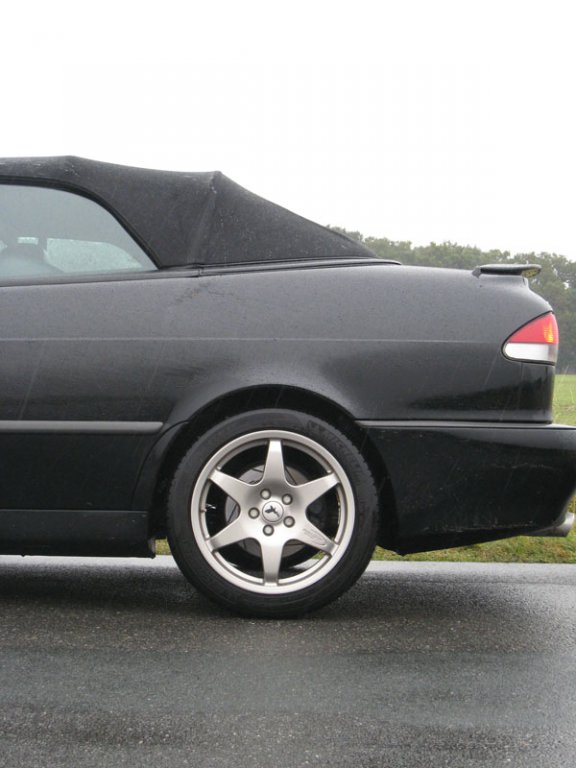

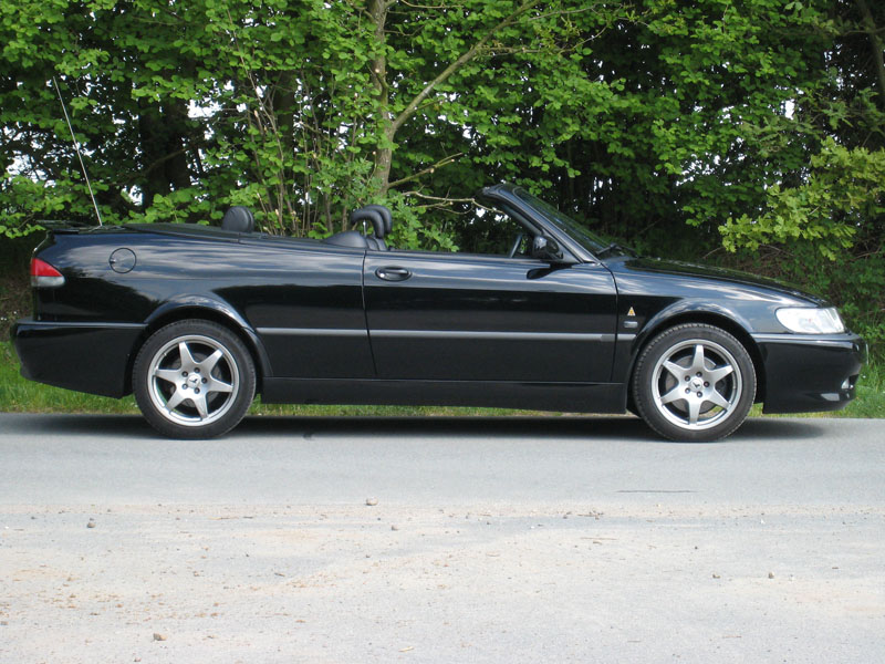

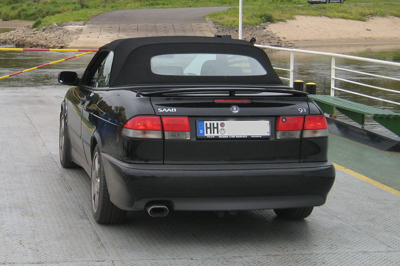

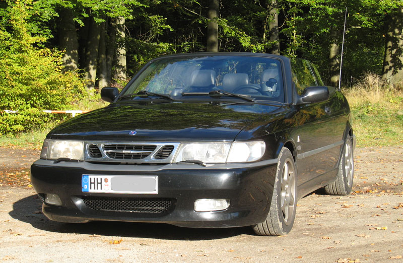

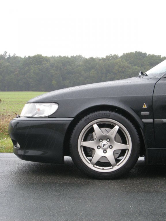

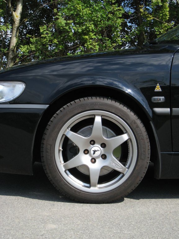

Anbei ein Paar Bilder (man möge mir das Wetter - und das nicht immer ganz saubere Auto verzeihen)

Sehe ich da ne Anhängerkupplung oder bin ich blind?
uuuups... Äh... ja... also das ist so... :redface:
Nee, bist nicht blind. Hat der Vorbesitzer dran gebastelt. Aber angeblich nur wegen eines Fahrradträgers.
Immerhin hat er die Stoßstange nicht ausgeschnitten.
Wollte das Teil schon längst abgebaut haben. Denn der Arme wird niemals irgendetwas ziehen müssen!!!
Merkwürdiger Weise hatte der TÜV gar nichts zu meckern. Denn eigentlich darf der Viggen ja gar nichts ziehen... Aber in der ABE der Kupplung steht der 9-3 drin - und damit war er wohl zufrieden. Gut, dass er nicht im Feld "Anhängelast" (oder wie sich das nennt) im Fahrzeugschein geschaut hat... Da steht nämlich nix = 0 drin.
