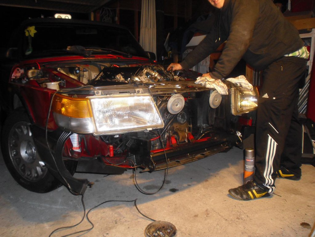

nachdem Getriebewechsel und Steuerkketentausch nun erfolgreich abgeschlossen sind, war heute der Einbau des Antriebes dran.
Irgendwie sind dann aber vier Kabel übrig geblieben, bei welchen ich mir ganz und gar nicht mehr sicher bin wo sie denn so hin gehören!
Vielleicht kann mir ja jemand ja anhand der angehängten Bilder helfen?!
Ich versuche den Einbauort 'mal anhand der Bildnummer zu beschreiben:

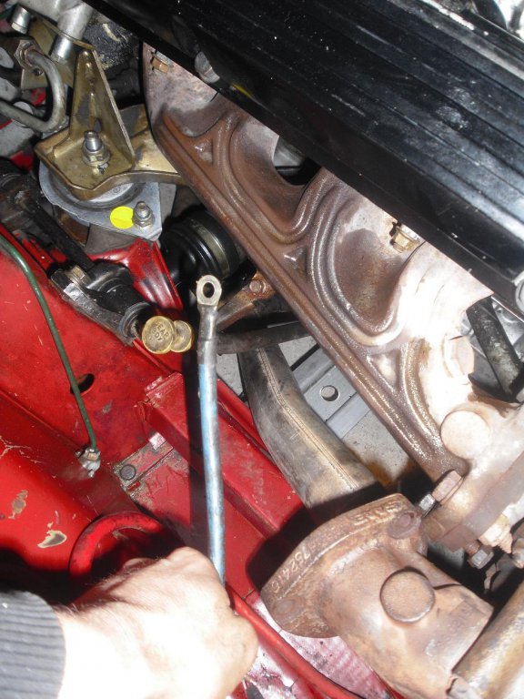

Nummer 1: Zeigt das Massekabel von der Batterie kommend. Wo ist der entsprechende Massepunkt?

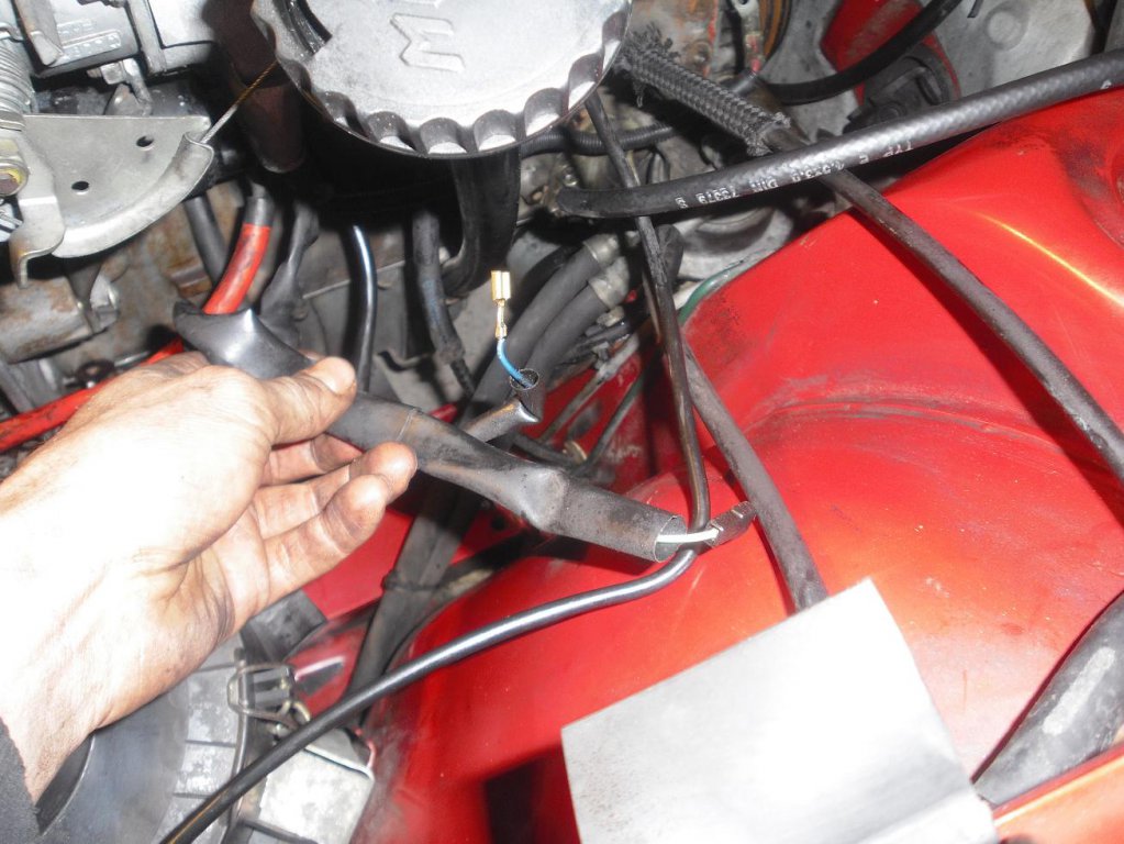

Nummer 2: Zeigt irgendein zweiadriges rotes Kabel im Bereich der Batterie. Ist dieses nur optional für die shift-up Leuchte vorgesehen?

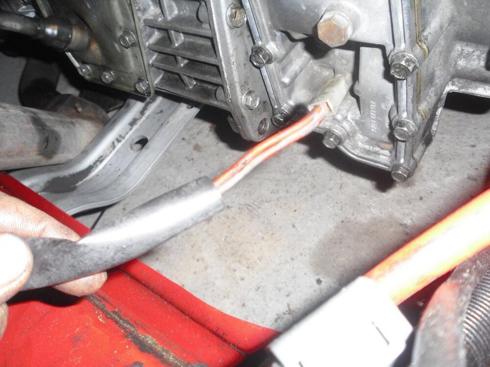

Nummer 3: Zeigt den Kabelstrang, von welchem ein (gelbes) Kabel an den Anlasser geht. Ein Anderes (welches war es noch gleich?) ist für den Öldruckschalter bestimmt. Es bleibt also noch eines übrig, aber wo gehört es hin?

@Bild 3, Hat die Lima schon ihr Käbelchen??

1. Massekabel: kurzes Stück, Masspunkt unter dem Kühler, langes Ende - Primärgehäusedeckel (freie Schraube)
2. > nur für Amis!
3. Ein Kabel geht an die Lichtmaschine, war bei mir zum anschrauben.

nein die LiMa hat noch kein Kabel. Könnte es eines von diesen sein? Welche Farbe ghört denn nun zum Öldruckschalter?

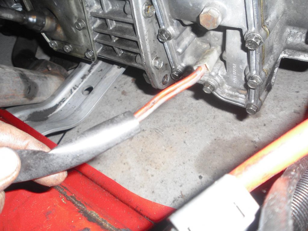

Das Bild 2 ist das Kabel für die (serienmäßige, aber nicht mehr vorhandene) Hupe im Kotflügel vorne rechts - bei Dir sind die zwei Bosch Starktonhörner verbaut, siehe Bild 6. Kannst ja mal messen ob auf das rote Kabel Spannung drauf kommt wenn gehupt wird.
Blau = Öldruck, weiß/grün = Lichtmaschine ... oder doch andersrum ?!? :cool:

Wenn jemand noch mit Sicherheit die Vermutung zu Öldruckschalter und LiMa bestätigen könnte wäre das exzellent!
Passt...Aber ehrlich gesagt, der weiß/grüne Stecker dürfte gar nicht auf den Öldruckschalter "passen". Zumindest wenn, wie ich es auf dem Bild zu erkennen glaube, noch dieser Kunststoff Stecker drüber ist.

Blau = Öldruck, weiß/grün = Lichtmaschine stimmt schon, zumindest sagt Bentley das. Woran hast Du die beiden Hupen angeschlossen ? Wenn da eine Zuleitung fehlt ist es die rote Doppelleitung aus Bild 2.
