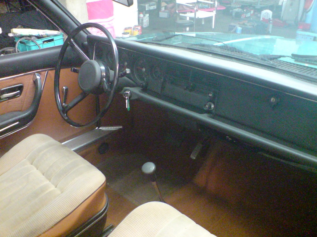

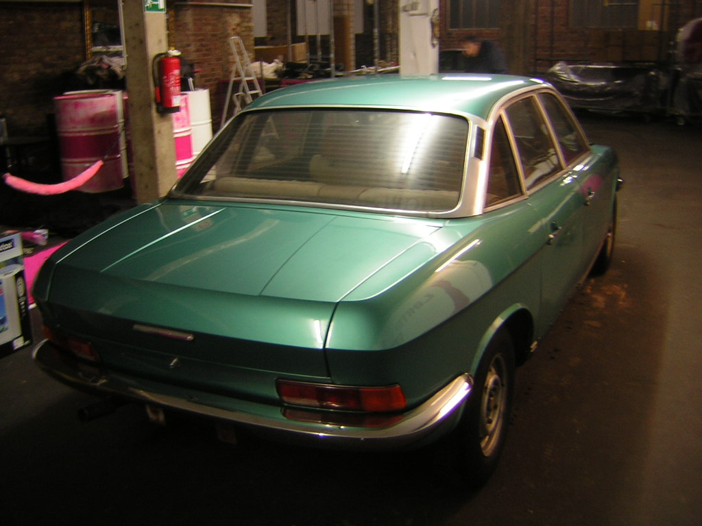

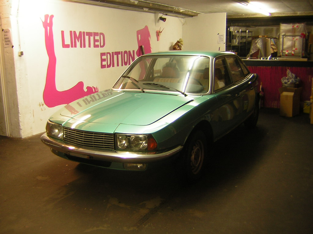

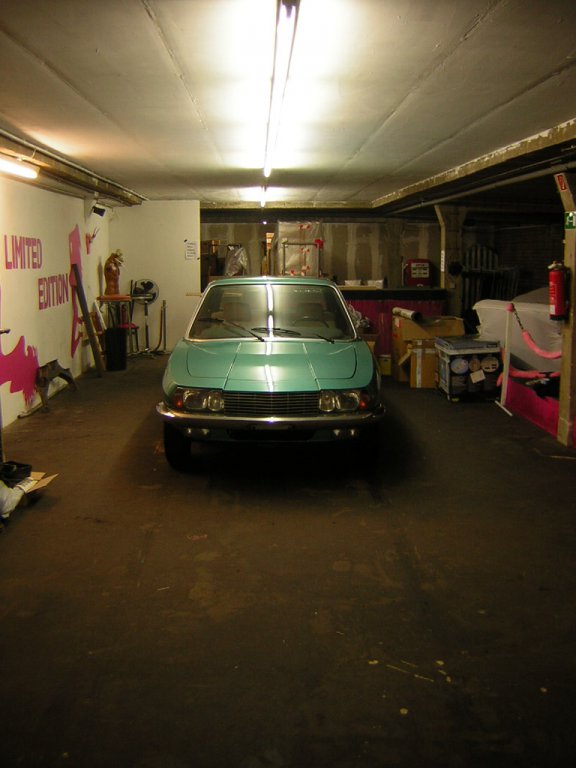

Bitte sehr, 73er Ro in petrolgrün met mit Tobacco Innenpolstern, Motor hat 10 bar Kompression, damit besser als teilweise Neumotoren:smile:
Ps mit Getriebeöl:tongue:
