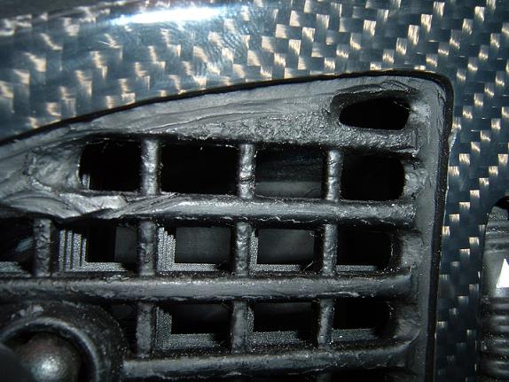

Carbon Look sieht komisch aus. Hilfe
Wurde denn das Carbon bei euch nachträglich reingemacht oder war das schon drin?

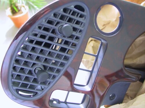

Es scheint uns allen hier vollkommen unerklärlich was um HIMMELSWILLEN die damit gemacht haben - für meinen Geschmack ist das Armaturenbrett reif für den Müll - würde mich grün und blau ärgern so eine Schnitzerei vor meinen Augen zu haben. Unten mal ein ausgebautes Armaturenbrett eines 9-3ers, ist aber von der Technik her identisch mit dem des 9-5.
Wie Du siehst - der komplette Lüftungsauslaß wird mitgetauscht.
Hi Al Bundy,
ich glaube, das ist noch nicht mal echtes Carbon. Auf den Bildern sieht das wie eine (eventuell gelaserte) Folie aus, die auf ein weiches Ausgleichsmaterial gebracht wurde. Die Schnitzerei kann auch von einer Stümperhaft entfernten Sprühkleberschicht stammen, der manchmal den Kunststoff anlöst.
Aber eindeutig ein Fall zum Reklamieren. Echtes "Sichtcarbon" ist ein einzelne gewebte Faserlage auf dem Armaturenträger, die mit einer durchsichtigen Matrix fixiert wird. Dann wird etwas geschliffen, mit Klarlack lackiert und poliert. Die reine Nutzschicht ist dann etwa 0,5 bis 0,75 Millimeter dick. Du erkennst das ganz gut an den Aussparungen: überall dort, wo das Material nicht geschnitten wird, sondern "ausläuft", wie an den Luftauslässen, ist es halbrund bearbeitet und mit etwas Glück, kannst Du die Schnittfläche der Fasern sehen.
Wenn Du ein neues Armaturenbrett von Saab bekommst, sie zu, daß Du das alte Holzbrett und die anderen Originalteile auch bekommst. Und laß alle beklebten Teile austauschen, nicht nur das versaute. Ein richtig heißer Sommer und das Zeug wirft Blasen.

Wer die Kundschaft dermaßen verarscht, hat einen Tritt in die Rippen verdient. Fehler können in jeder Werkstatt passieren. Es wäre garantiert kein Kunde böse wenn der Fehler eingestanden und ausgemerzt wird. Eine kleine Entschuldigung, ein neues Armaturenbrett für Al´s Aero und eine Wagenwäsche und gut wär´s. Warum setzt ein Autohaus wegen sowas seinen Ruf auf´s Spiel?! Wozu haben die eine Betriebshaftpflichtversicherung? Die tritt doch ein wenn an Kundenautos was vermurkst wurde.
Mein Werkstattmeister würde die Hände über dem Kopf zusammenschlagen wenn er das Bild von Al´s Armaturentafel sehen würde.
@Al Bundy
Ich hoffe, daß Deine Tübinger Saab-Bastelbude Einsicht zeigt. Ich kann es immer noch nicht glauben, wenn ich das Foto anschaue. Grr!

Ich war heute morgen bei Saab Roth, und der hat auch gesagt ,dass das nicth normal is. Dann hab ich beim Heim in Tübingen angerufen und ihm erklärt, dass ich es so nicht akzeptiere. Hab ihm auch gleich die Bilder geschickt.
Der Junior Chef hat gemeint, dass dieses Teil wohl von einer Firma ist, die diese herstellt, also nicht original Saab. Und die hätten wohl etwas gepfuscht. Aber er meinte, wir werden die Sache schon zu meiner Zufriedenheit klären.
Werden jetzt mal sehen, wie sich das ausgeht.

Der Junior Chef hat gemeint' date=' dass dieses Teil wohl von einer Firma ist, die diese herstellt, also nicht original Saab. Und die hätten wohl etwas gepfuscht. [/quote']
Du hast diese Abmachung mit einem Saab Vertragshändler ausgemacht und da versteht es sich, daß Du ein original Saab Carbon Armaturenbrett bekommst.
Tausch Holz gegen Carbon, mehr braucht man da nicht zu sagen.
So würde ich auch argumentieren und mich davon nicht abbringen lassen.
Etwas gepfuscht???? :shock: Das sieht aus als hätten die das mit einem Presslufthammer montiert!! Aber lieber Al, die Aussage das man das schon alles irgendwie zu deiner Zufriedenheit regeln würde, würde mich noch nicht wirklich beruhigen! Diese Sprüche habe ich ach wer weiß wie oft gehört. Ich würde einen Termin vereinbaren bis wann ein neues Teil geliefert zu sein hat und ich würde den gesamten Vorgang schriftlich festhalten! Manch ein Händler/Werkstatt windet sich bei Garantieansprüchen mehr als ein weichgeprügeltes Cabrio!
