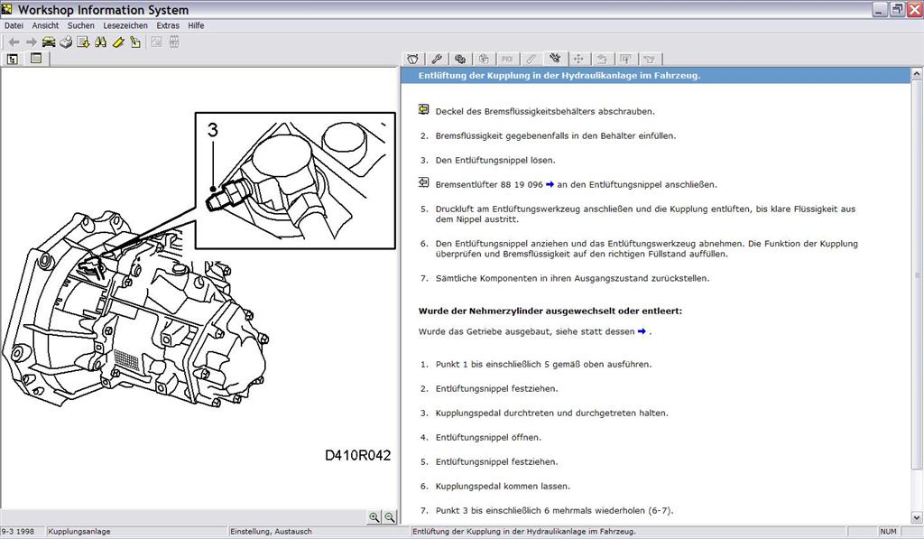

hier eine Anleitung zum Entlüften
entlüften geht wie bremsen entlüften, hängt am selben system, also ab zum freien schrauber. für den ist das ein kleines spiel, sollte mal so 15 EURONEN kosten, entlüftungsschraube sitzt auf der getriebeglocke. die 2% meiner unsicherheit sind luft im system.
