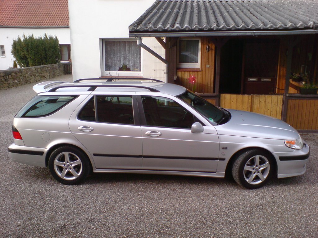

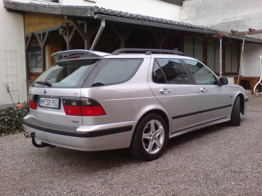

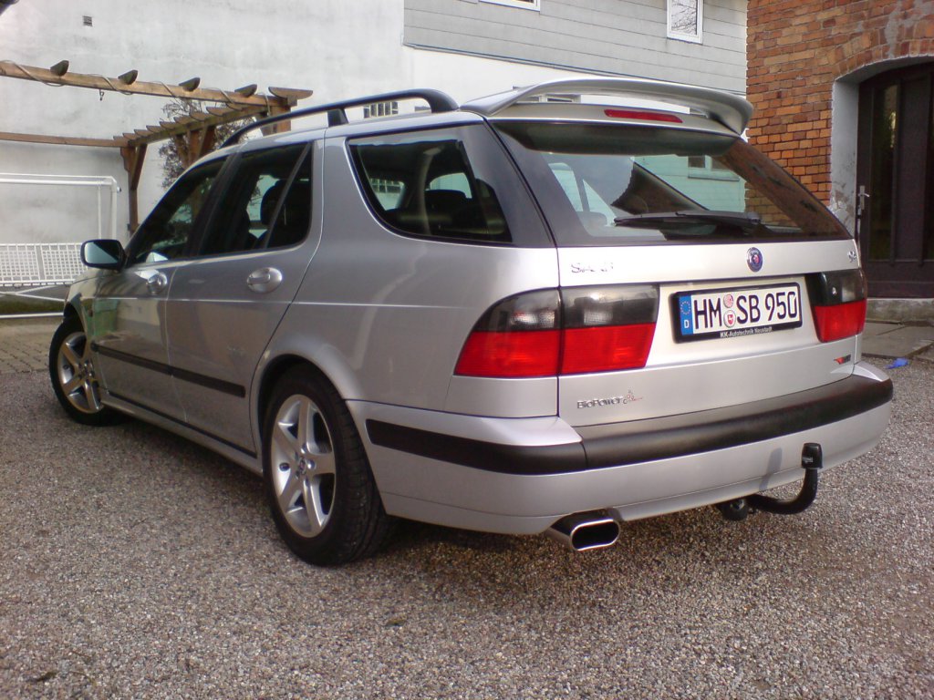

Jap, kenn ich. Mein das ist der, den ich auch drauf habe (siehe Bilder) Habe ihn vor gut 2 Jahren für ca. 80EURO inklusive Versand bei e-Bay bekommen.
War nichts weiter dabei an Unterlagen. Steht nur SAAB 9-5 unten drunter. Hat bis dato nie einen TÜV-Pürfer gestört.Es fragt ja auch nie wer nach den AERO-Seitenschwellern oder der kleinen AERO-Spoilerlippe unter der Stoßstange vorne. Wird immer als original AERO Spoilerteil angesehen.
Zu deinen Fragen: Qualität ist Top, 100% passgenau, Montage wie die Original Saab Kombi Heckspoiler. Keine versteckten Stolperfallen bei Anbau.

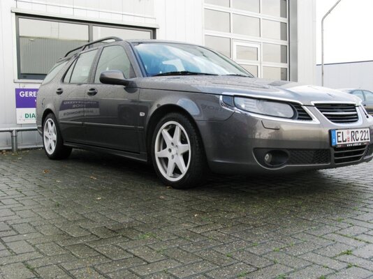

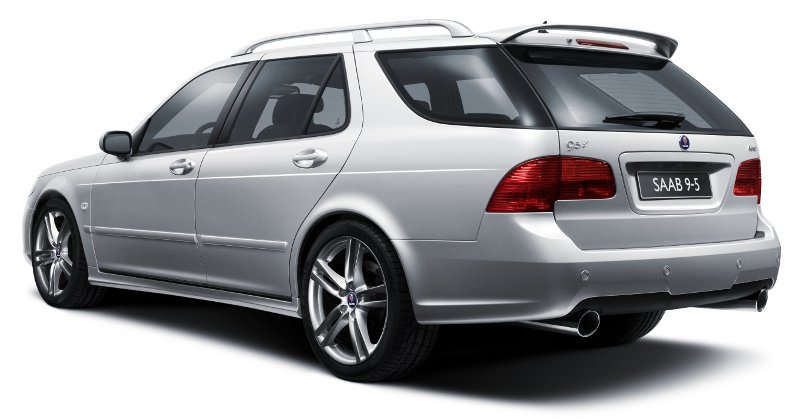

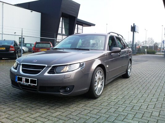

Sagtmal, sind das eigentlich die gleichen Spoiler?
Auktion 1: http://cgi.ebay.de/ws/eBayISAPI.dll?ViewItem&item=290374100803&ssPageName=ADME:X:RTQ:DE:1123
Auktion 2: http://cgi.ebay.de/ws/eBayISAPI.dll?ViewItem&item=250512318498&ssPageName=STRK:MEWAX:IT
Mir kommt der in der Auktion 2 irgendwie größer vor,oder liegt das am Baujahr vom 9-5?
