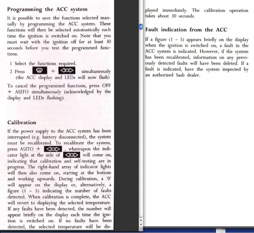

Um die Suche ein wenig abzukürzen, hier nochmal :
Zum Entprogrammieren von eventuellen Einstellungen des Vorgängers "AUTO" und "OFF" gleichzeitig drücken..........wirklich gleichzeitig, sonst geht es nicht.
Dann zum Kalibrieren "AUTO" und "<--->" gleichzeitig drücken.
Im Display erscheint eine Zahl zwischen 0 und 5 die die Anzahl der beim Selbsttest entdeckten Fehler angibt.
Dauert ca. 30 Sekunden.

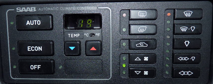

Danke für die ersten Ideen. Habe jetzt die beschriebenen Tastenkombis gemacht. Demnach habe ich wohl keinen Fehler. Im Display steht unverändert die gewählte Temperatur. Ich glaube ja schon, dass ich funktionell nicht mehr die selbe Bedientafel habe. Äußerlich (Foto) sahen beide gleich aus. Mag jetzt nicht noch mal das Teil rausfriemeln, meine aber das die Saab-Nrn. nicht identisch waren. Was ich nach dem Austausch gemacht hatte, war Tastengriff zum Kalibrieren. Wie genau weiß ich gar nicht mehr. War wohl zeitgleich Defroster und Gebläse niedriger. Oder war's Defroster + Off? Weshalb sind diese, nenne wir das mal Werkstattgriffe, eigentlich nicht im normalen Handbuch beschrieben? Gibt es das irgendwo auch zum Nachlesen? :cool:

Diese "Griffe" stehen meines Wissens nach in der Betriebsanleitung, zumindest meine ich, das da mal gelesen zu haben.

...Weshalb sind diese, nenne wir das mal Werkstattgriffe, eigentlich nicht im normalen Handbuch beschrieben? Gibt es das irgendwo auch zum Nachlesen? :cool:
Vgl. Seite 26 des Handbuchs wenn es ein neuerer ist bzw. Seiten 18 - 19 wenn es ein älterer ist.

... Du hast definitiv nicht das passende Bedienteil für den Wagen - diese Modelle beziehen sich auf den 9kI, beim meinem 9kII sind die Temperaturtasten über einander angeordnet. Könnte mir durchaus vorstellen, dass die Belegung der Stecker verschieden ist - eine mögliche Fehlerquelle!

Aus welchem Baujahr die getauschte Bedientafel ist, weiß ich nicht. Das die späteren Baujahre ein anderes Ansichtsfeld haben weiß ich wiederum. Da passt dann aber hinten die Steckverbindung bei mir nicht. Könnte ja sein, dass die Ersatztafel zwar äußerlich identisch aussieht aber vielleicht einfach nicht die identischen Funktionen bietet. Da immerhin die Bedientafel sonst einwandfrei arbeitet ist das jetzt auch wieder nicht so arg schlimm. Der Gebraucht-Ersatz war allemal günstiger als bei BBA Reman reparieren zu lassen.:redface:
