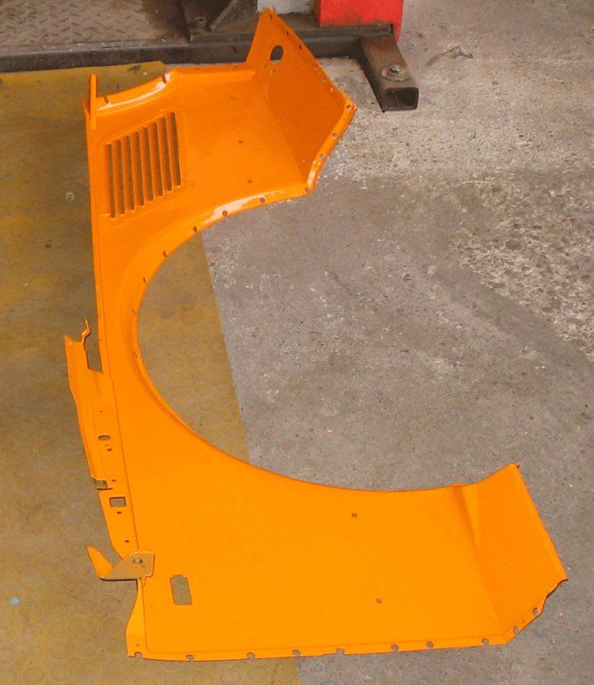

damit du es etwas einfacher hast habe ich dir mal ein bild rausgesucht.wo du die schweißpunkte sehen kannst. wenn du die aufgebohrt hast fällt er dann fast ab. wie der flügel ganz oben am innerenradlauf fest ist (2 kleine nähte) und der winkel der haubenführung siehst du ja bei dir im original :-)
bild....
