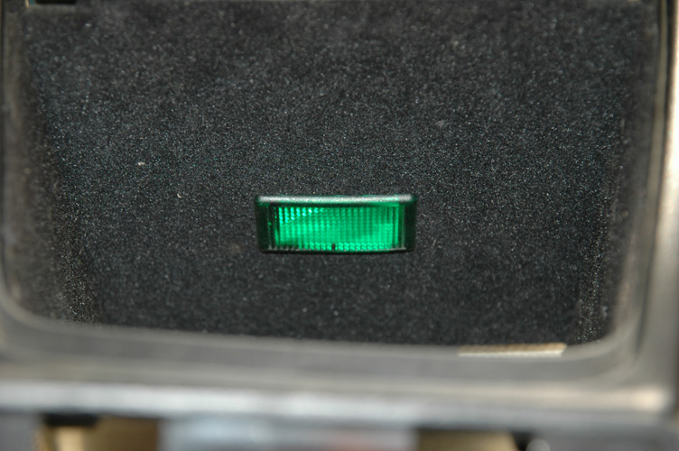

Zugegeben - das Prinzip stammt vom Daihatsu :eek: meiner Schwiegermama, der hat in der Mittelkonsole ein großes Fach für allen möglichen Kram, Sonnenbrillenetui, Eiskratzer, Kaugummipackungen, Parkzettel und was halt sonst so im Auto rumfährt - und wenn es draußen dunkel ist, kann man augapfelunterstützt herumtasten: Das Fach hat eine Beleuchtung.
Als ich neulich im Keller wieder etwas herumkramte, kam es spontan zu "Zwei Teile - Eine Idee". (Komisch, klingt so ähnlich wie "Zwei Dumme - Ein Gedanke" :biggrin:)

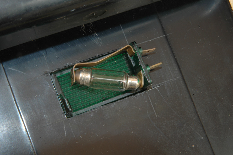

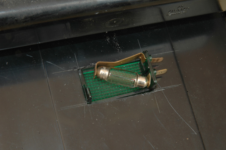

Das Ergebnis ist eine Mittelkonsolenbeleuchtung. Das grüne Dingens ist die Handschuhfachbeleuchtung aus einem bereits verstorbenen Saab 900 (danke für die kleine Organspende). Mit Stahllineal und stabiler Klinge die Maße angeritzt, dann immer tiefer geschnitten - einfacher geht es vielleicht mit Bohrer und Laubsäge oder einem Dremel.

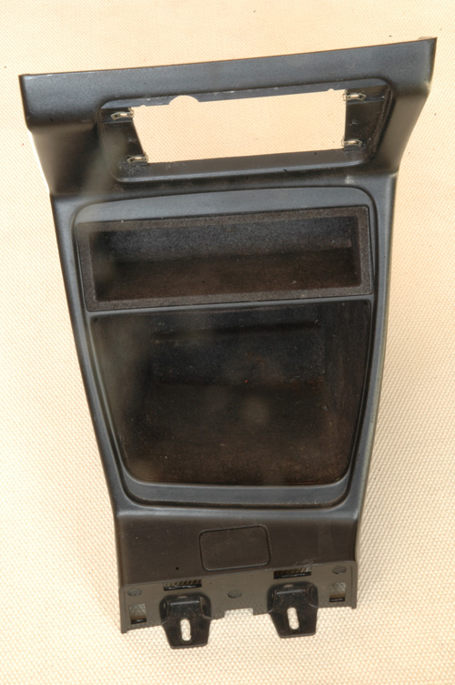

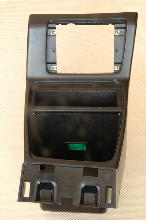

Der rechteckige Ausschnitt sitzt so zirka in der Mitte der "Decke" des großen Fachs der Konsole, damit es nicht mit dem oberen Fach in Konflikt kommt. Die Leuchte wird nur eingeklipst, daher muß die Länge des Ausschnitts ziemlich genau stimmen - bei der ersten Beleuchtung die ich gemacht habe war das Loch etwas zu groß und die Leuchte mußte eingeklebt werden.
Wo man die Beleuchtung anklemmt ist Geschmackssache. Zur Innenbeleuchtung würde es thematisch passen und der Schalter ist in der Nähe. Die Instrumentenbeleuchtung würde ich nicht empfehlen, der Dimmer ist schon so stark belastet. Eventuell interessant wären die Heckleuchten, damit wäre das Teil bei "Am-Tag-Licht-aus"-Fahrern nur bei Dunkelheit eingeschaltet.

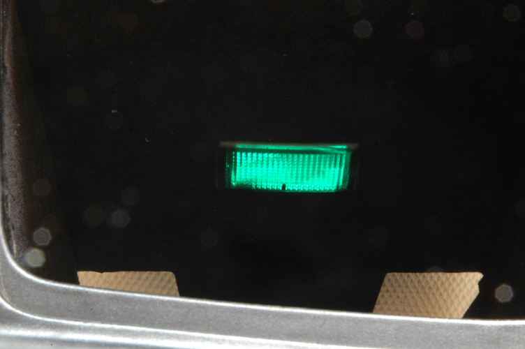

Mit einer 5 Watt Soffitte kommt genug Licht auf, um den Inhalt des Fachs erkennen zu können. Trotzdem wird man nachts nicht geblendet. Im Gegenteil - die Beleuchtung im Innenraum wirkt gleich etwas freundlicher und kompletter.:cool:
Viel Spaß beim Nachbasteln :smile:
Hardy
P.S. Eine umgebaute Mittelkonsole verstopft mir den Keller ... wer also will, bitte melden !
