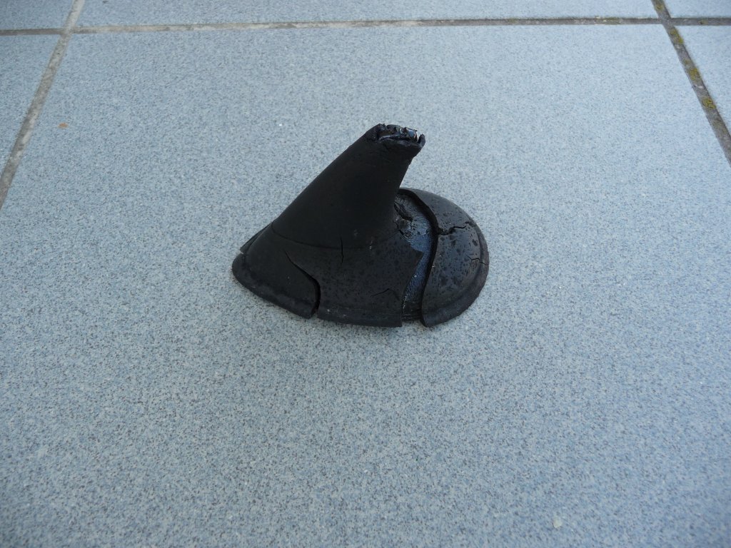

Nun ist meine Flosse auch gerissen und bröselt auseinander......

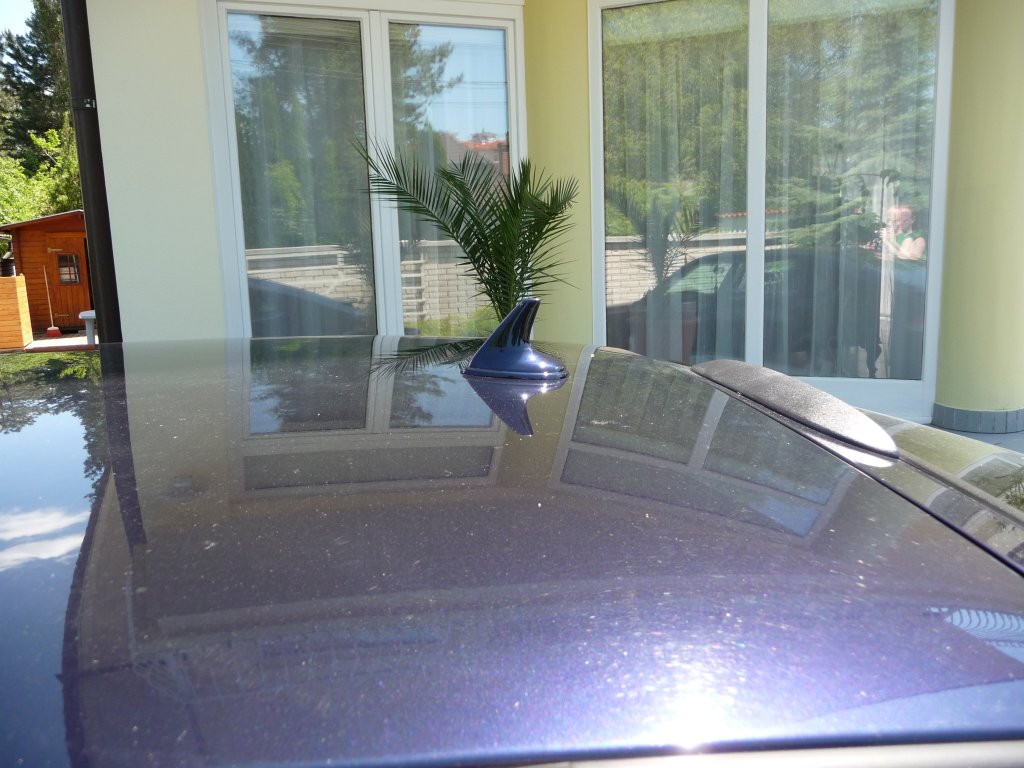

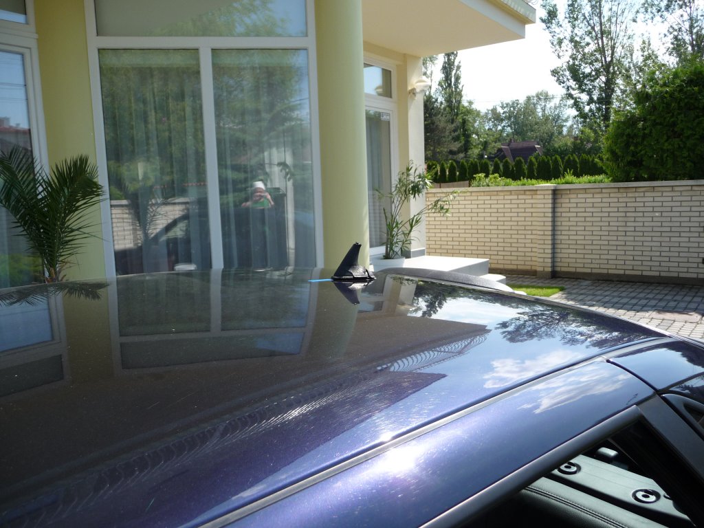

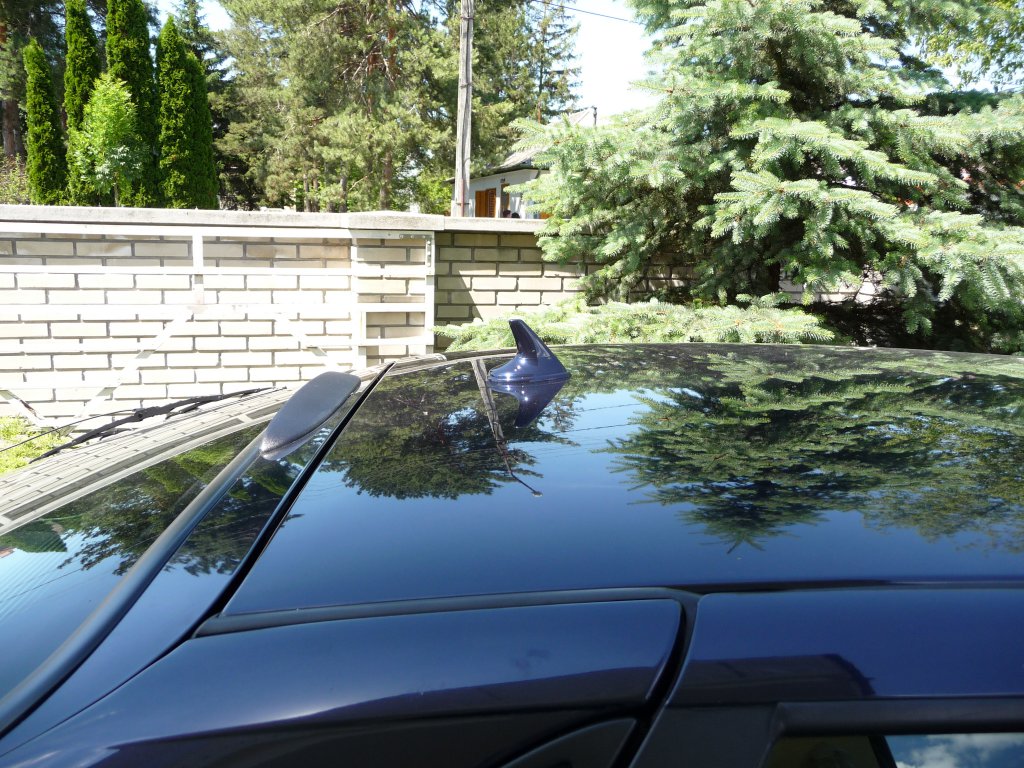

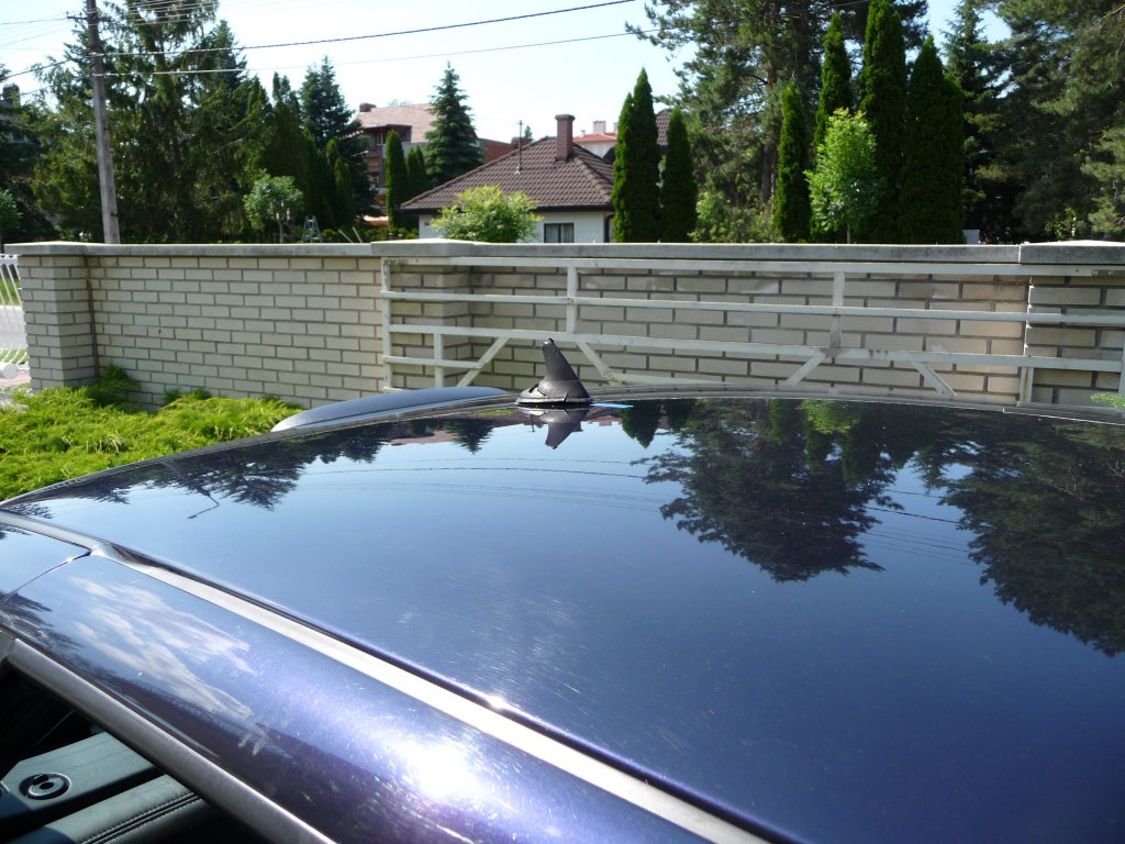

So, hab am Samstag die Dachantenne am 9-3 I meiner Tante nach 8 Jahren Laternenparken durch eine in Wagenfarbe lackierte (= mitternachtsblaumetallic, Code 257) ersetzt.
War zwar kein Vergnügen, aber doch um einiges angenehmer, als die Dachantenne in der 9-5 Limousine auszutauschen (= die reinste Qual).
Die Lackierung in Wagenfarbe habe ich nicht aus optischen Gründen, sondern aus Haltbarkeitsgründen machen lassen.
Erstens habe ich bisher bei (nachträglich) in Wagenfarbe lackierten Dachantennen von SAAB noch nie Bissspuren von Marder und Katze entdecken können, zweitens hoffe ich, dass die Antenne aufgrund der Lackierung widerstandsfähiger gegen die Sommerhitze sein wird und sich nicht mehr Risse bilden werden.
