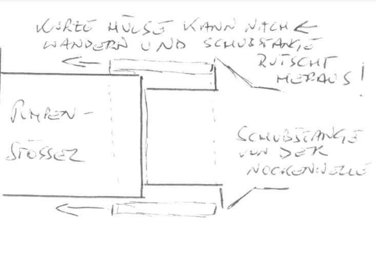

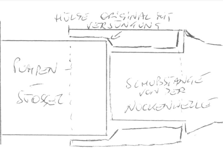

Ursache war , dass die nachgefertigte Hülse offenbar zu kurz war . Ich hatte sie zwar genauso lang gemacht , wie die Originale . Diese verjüngt sich aber in Richtung der von der Nockenwelle kommenden "Schubstange" und kann daher nicht in Richtung Benzinpumpe auf deren Stössel nach vorne rutschen . Dadurch , dass mein Röhrchen zylindrisch ist , ist genau das passiert und die Schubstange konnte sich hinten ausfädeln .

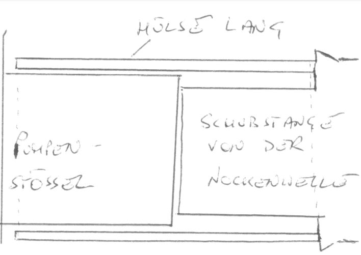

Daher beim Anfertigen unbedingt darauf achten , dass das Röhrchen , auch wenn es ganz vorne am Benzinpumpenstössel ansteht , immer noch lang genug ist , um hinten die Schubstange zu umschließen .
Aber Achtung : zu lange darf es natürlich auch nicht sein , denn die Hülse selbst übertragt ja keine Kraft , sondern sorgt nur dafür , dass die Schubstange nicht vom Pumpenstössel abrutschen kann .
Und wenn ich mir das so durchlese , weiß sicher kein Mensch , wovon ich rede :rolleyes: , daher versuche ich mal ein paar Skizzen zu machen , um das zu verdeutlichen ( sorry , meine Fähigkeiten als Grafiker halten sich in Grenzen ... :redface: )
