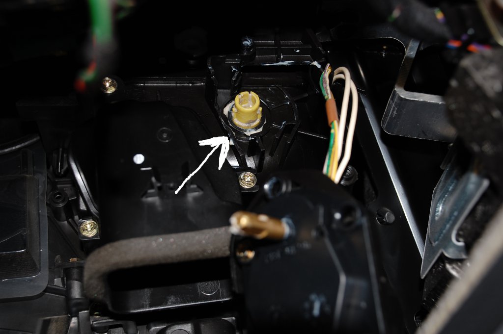

bin gestern auf arbeit gefahren und habe gemerkt das fahrerseite keine warme luft mehr kommt.habe dann eine kallibrierung vorgenommen.es kahm der fehlercode 08.

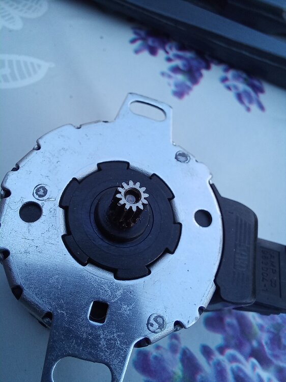

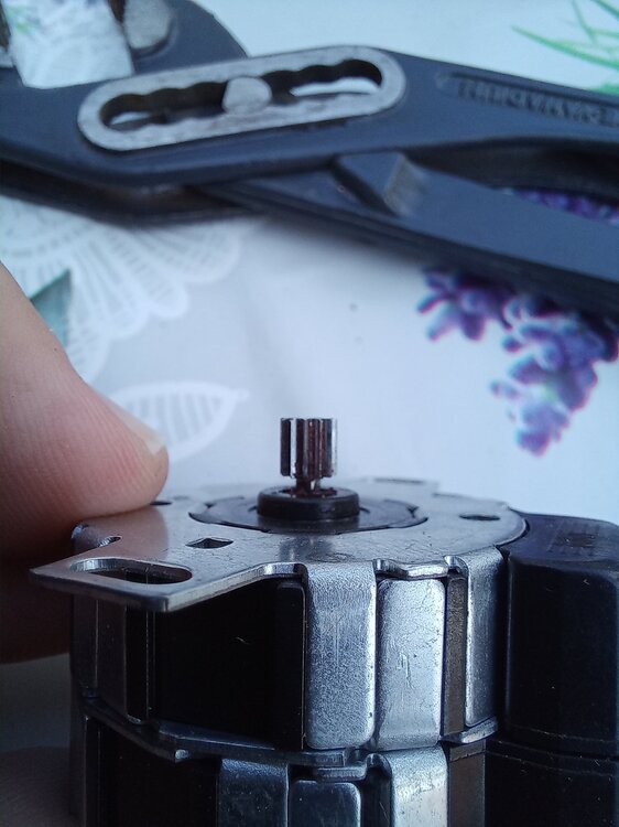

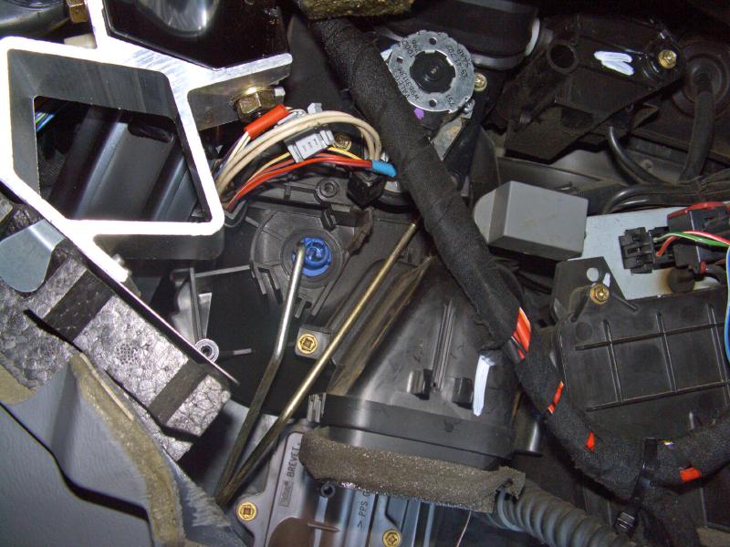

habe gerade den stellmotor ausgebaut und getestet.er funktioniert.das problem ist die gelbe achse in die der stellmotor gesteckt wird.(der begrenzer ist zerbrochen)

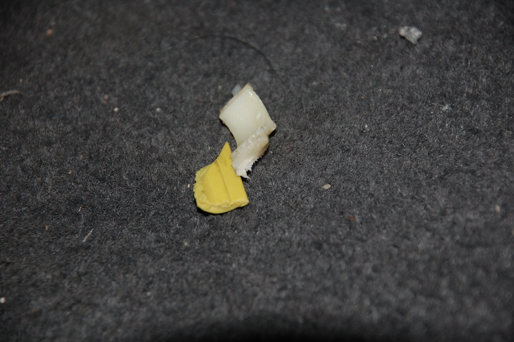

diese gelbe achse ist innen gebrochen und durch ständiges hin und her drehen von mir letztendlich auch hinein gefallen (siehe bild 2)
kann man das irgendwie reparieren? gibt es dieses teil als ersatz?
oder viel besser hat jemand einen tipp für mich wie ich die luft manuell einstellen kann.

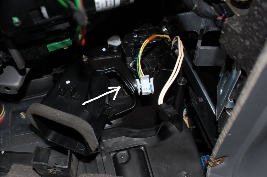

ich hab das lüfterrohr für den fußraum noch abgeschraubt um irgendwas drehen zu können.ging aber nicht.
hatte jemand schonmal den selben ärger?
bild1: demontage stellmotor und gelbe achse innen gebrochen
bild2: lüfterrohr demontiert um an hineingefallene achse zu kommen

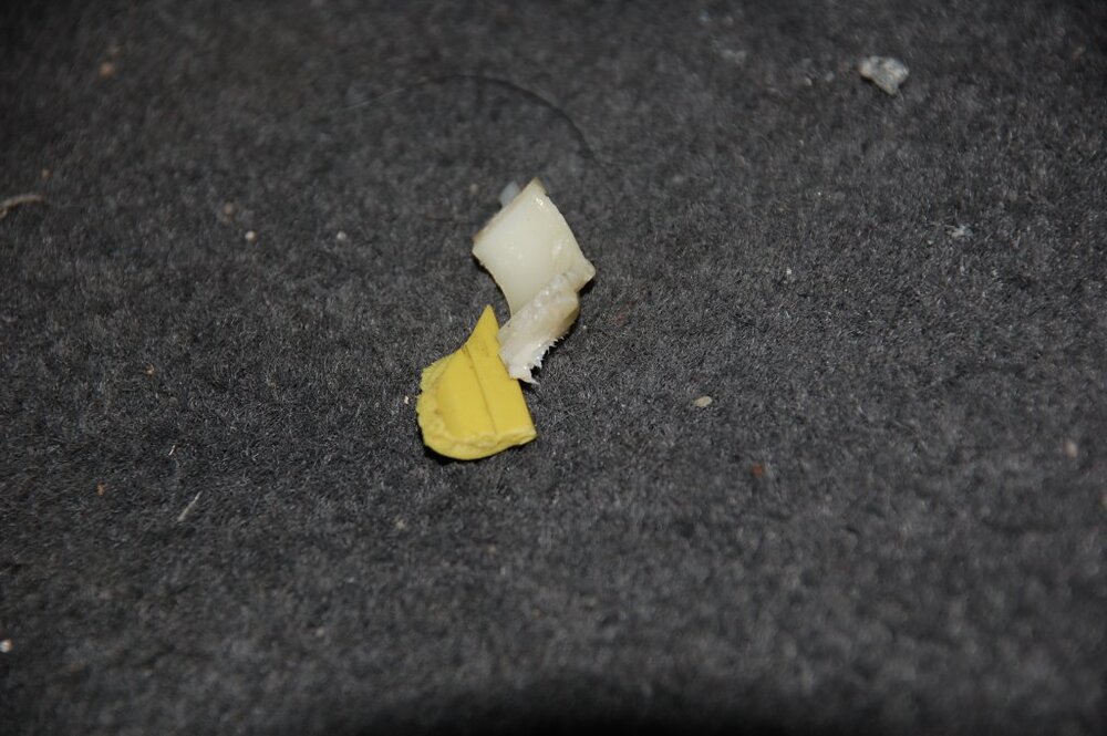

bild3:gefundene reste im fußraum (teil von begrenzer und achse
bild4: intakter stellmotor

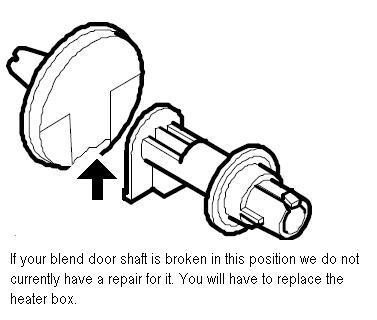

Das hört sich gar nicht gut an. Wenn die Welle bricht, ist es zum Abschätzen des Reparaturaufwandes von entscheidender Bedeutung, an welcher Stelle die Bruchstelle ist. Bricht die Welle ausserhalb des Klimakasten, d.h. ragt noch ein Stück der Welle heraus, so kannst Du mit dem o.g. Repair Kit den abgebrochenen Teil überbrücken. Das neue Stück wird dann über den Rest geschoben. Wenn ich DIch richtig verstanden habe, ist die Welle aber direkt an der Klappe abgebrochen und die Welle selbst ist in den Klimakasten gefallen. In diesem Fall wäre mir keine erfolgsversprechende Reparaturlösung bekannt. Entweder Du lässt den Klimakasten ausbauen und erneuern (sehr, sehr teuer - rechne mal mit mindestens 1500-1800 Euro Material und Lohn, den größten Teil machen die Arbeitskosten aus), oder Du fixierst die Klappe. Dann kannst Du die Temperatur allerdings für die linke Seite nicht mehr steuern und Du musst versuchen, eine geeignete Dauerstellung der Klappe zu finden). Sorry, aber Du scheinst da gerade wirklich ein riesen Pech gehabt zu haben. Diese Klappenproblematik auf der Fahrerseite betrifft eigentlich nur die ersten Modelle 1997-2000.

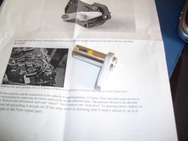

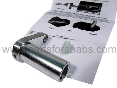

hab hier im rep.satz ein foto gefunden.wird das rörchen mit dem begrenzer einfach über die bruchstelle von meiner alten achse geschoben und verklebt?sollte das wirklich so einfach gehen.
ein geistesblitz oder bin ich immernoch auf dem holzweg?

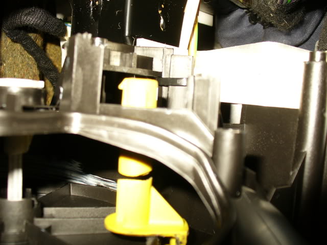

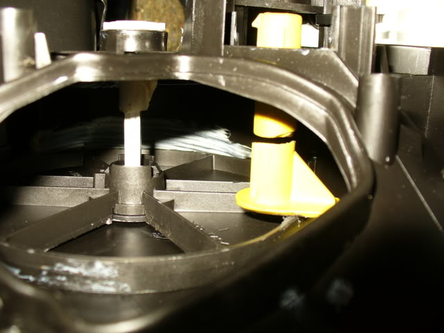

Vielleicht hast Du ja Glück im Unglück. Ich habe mal zwei Bilder herausgesucht. Falls Du auf der Mischklappe noch einen Rest der Welle hast, die so aussieht, kannst Du mit dem Repairkit die Welle reparieren. Je mehr von der gelben Welle noch vorhanden ist, umso erfolgsversprechender die Reparatur. Auf den Bildern kannst Du ziemlich gut erkennen, wo das Reparaturstück in die Welle greift :

"Wenn ich DIch richtig verstanden habe, ist die Welle aber direkt an der Klappe abgebrochen und die Welle selbst ist in den Klimakasten gefallen"
auf dem bild 2 wo der pfeil hin zeigt konnte ich mit dem finger hinein und das stück (was auf bild1,gelb,noch zu sehen ist heraus nehmen.
und wie gesagt auf der klappe ist noch ein steg.es könnte also klappen.es wird immer die selbe bruchstelle sein,da dort das material am schwächsten ist.
also ich habe noch an der bruchstelle eine art nase gefühlt wo der repsatz draufgesteckt werden könnte.
Dann könnte es klappen !

Ich habe schon verschiedene Bruchstellen der Welle gesehen. Leider ist nicht immer einer Reparatur möglich. Ist übrigens eine ziemlich miese Arbeit, da unten im Fussraum. Ich habe da auch schon zweimal gelegen... wer es an der Bandscheibe hat, sollte bloss die Finger davon lassen :biggrin: Den Reparatursatz würde ich bestellen. Das lohnt den Aufwand nicht, ihn selbst zu fertigen.
Hier nochmal zwei Seiten zum Nachlesen. Zuerst bricht eigentlich immer der Stopper, danach die Welle. Zuerst gab es nur den Stopper als Ersatzteil (da musste man die Welle noch selber kleben, es sei denn man hatte das Riesenglück, dass wirklich NUR der Stopper gebrochen war), später kam der Stopper mit Reparaturwelle. Wer den z.Zt. am günstigsten abietet, kann ich Dir nicht sagen. Da müsstest Du mal nach dem günstigsten Anbieter googlen.

Einbauanleitung
Ich sende mal die Einbauanleitung für den Reparatursatz, da kann man sehr schön die einzelnen Teile und Schritte erkennen :
95 BDKIT Repair Instructions.pdf

Zeigte Dein defekter Stellmotor auch den Fehlercode 08 an ? Und drehte der gar nicht mehr oder nicht mehr vollständig ?
Ja, war auch Fehlercode 08. Die gelbe Welle war aber in Ordnung. Bei mir hatte sich im Getriebe die Welle geloest, so dass der Motor zwar anlief, sich das Metallteil, das in die gelbe Welle greift, aber nicht mitdrehte. Bei ausgebautem Stellmotor konnte ich mit der Hand den Stellhebel umlegen, so dass dann auch warme Luft ankam. Damit war klar, dass der Stellmotor der Uebeltaeter sein musste und die gelbe Welle intakt war.
Danke für die Info, ich hätte in dem Fall auf einen Fehlercode 12, 13 oder 14 (air distribution motor) getippt. Fehlercode 08 verbindet man bislang immer mit der Welle.
Ich hatte mich psychisch auch schon auf die Welle eingerichtet, denn die Symptome sowie der Fehlercode deuteten ganz eindeutig darauf hin. Ausserdem scheint es haeufiger vorzukommen, dass die Welle bei fruehen Baujahren (meiner ist 2000) mal bricht; von Motorproblemen hoert man weniger.
Aber letztlich war ja auch nicht der Motor selbst hin. Der drehte froehlich weiter. Selbst das Getriebe funkitionierte noch, mit Ausnahme eben dieses Metallnippels, der aus der Stellmotor herausragt und in die gelbe Welle greift.
hab heute den repsatz verbaut.
einfach über die gebrochene achse geschoben (begrenzer ist voreingestellt)
stellmotor drau und anlage neu kallibriert.
keine fehler meldung mehr und es komme warme luft :biggrin:
ende gut, 110 euro los und alles gut
