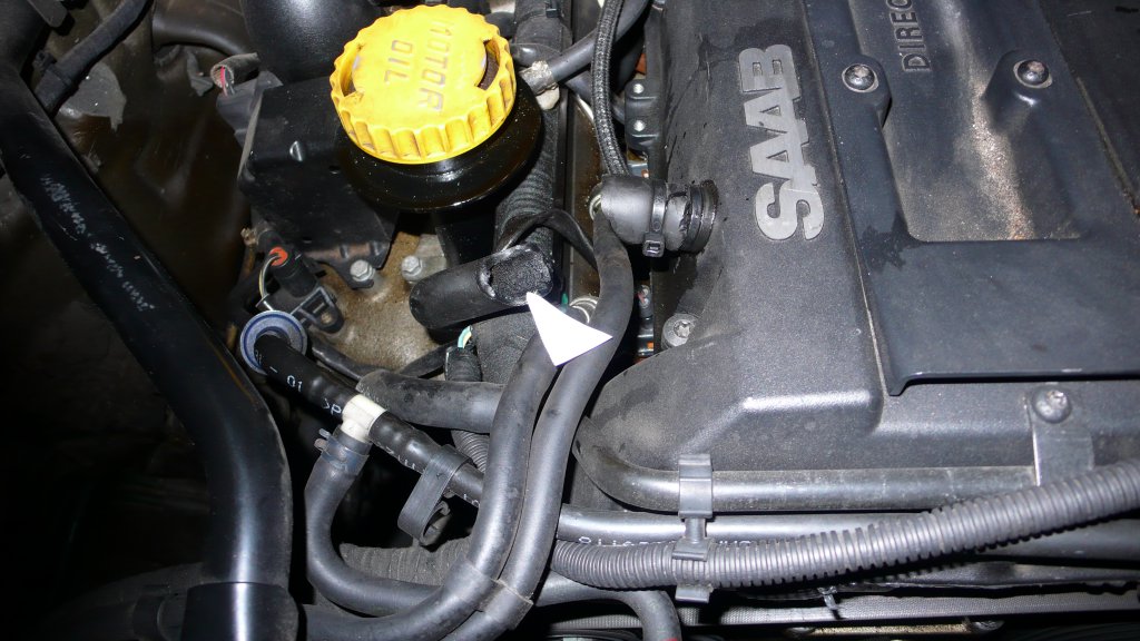

Liebe Alle !
es geht um einen Saab 9.3 Baujahr 2001 ( 19.12.2001 ), 110kw Turbo
Der Schlauch zur Entlüftung des Kurbelgehäuses ist gerissen ( siehe Foto )
Flenner sagt, dazu gebe es kein Ersatzteil sondern einen "Verbesserungs - Tauschsatz"
der auch einen Anschluss zum Rohr des Ölmessstabs herstellt.
Hat jemand diesen "Umbau" schon vorgenommen, entspricht er den Beiträgen die hier zu finden waren?
http://www.saab-cars.de/428823-post2.html
http://www.saab-cars.de/428834-post4.html
http://www.saab-cars.de/428935-post6.html
Vorab vielen Dank !!!
Hi
habe ich bei meinem Saab gemacht!
Ölfalle am besten von unten montieren , der Rest ist einfach!
Der Ölverbrauch meines Saab hat sich seitdem auf ein 1/10 reduziert!
gruß
L

Hi
ich verstehe nicht was Du noch wissen möchtest.
ja ich habe den Umbau gemacht
die Motoren im speziellen Fall 9.5 und 9.3 sind praktisch baugleich
Ich habe einen 9.3 bin seit dem Umbau 25000 Km gefahren und es funktioniert prima
das Pdf von gghh aus dem Wis sagt alles perfekt
Das Kit kostet ca 80 Euro und ist in 25 Min montiert und ausser der Durchflußrichtung des Ventils im Schlauch zum Drosselklappenbody ist nicht wirklich wichtiges zu beachten....
Bei Saab war der Umbau anscheinend so wichtig, das im Rahmen der Garantie dieser kostenlos vorgenommen wurde!
gruss
L

:redface:dann verneige ich mich in Demut und danke nochmals :redface:
werde die Information so weitergeben.
Merci und Gruss,
Alexander
