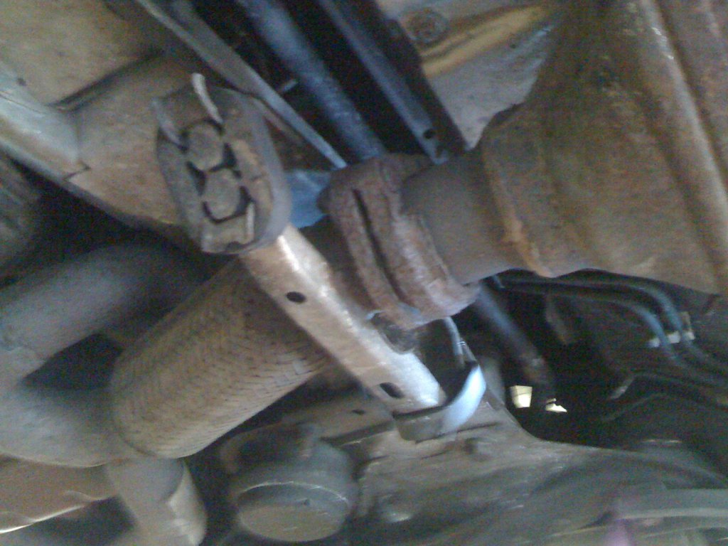

Hi zusammen,
so wie es aussieht habe ich einen Riss im Flexrohr. Vorallem beim Lastwechsel hört man den Auspuff. Für mich stellt sich die Frage ob man ein Uni-Flexrohr reinbekommt. So wie das aussieht ist es ein Teil mit dem Hosenrohr. Der Flansch zum Kat sieht auch nicht mehr so toll aus, aber den Kat wollte ich nicht wechseln.
Was würdet Ihr empfehlen - wo bekomme ich Teile für den V6?
Besten Dank für Vorschläge
hozov
Ich würde ein Uniflexrohr nehmen, z.B. aus der Bucht.
Durchmesser*Länge ausmessen und bestellen, dann reinbraten (lassen).
Wieso sieht der Flansch nicht mehr gut aus?
