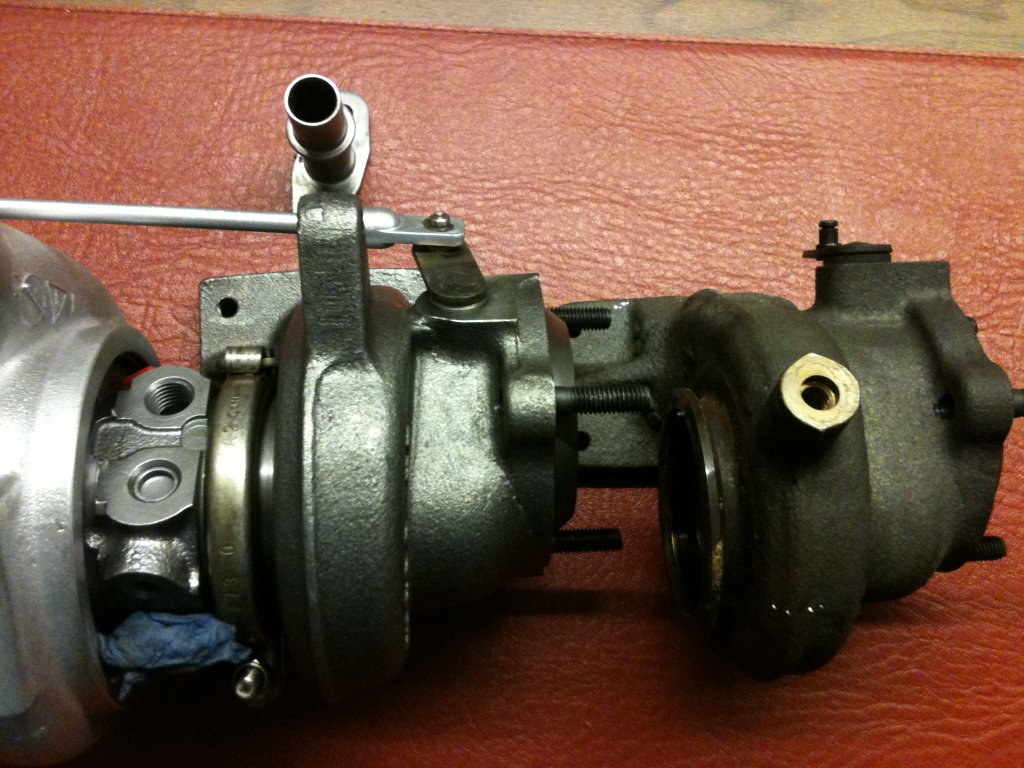

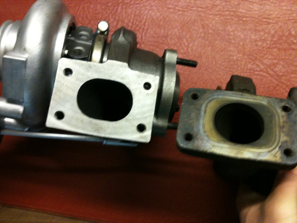

Die Rumpfgruppe, die der Turbo-Mensch in meinem jetzigen Lader verbaute, hatte leicht veränderte Anschlüsse, was etwas problematisch bei der Montage war.
Und da jetzt beim neuen Lader zusätzlich noch das größere Abgasgehäuse , welches auch noch etwas unterschiedlich zum Standard ist, verbaut wird, sind die Flex-Leitungen wirklich nur vorbeugend. Habe noch die orig. Leitungen hier.

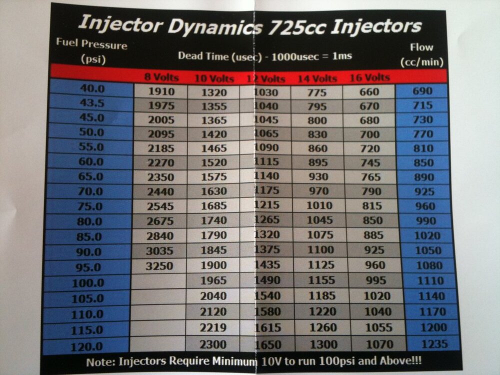

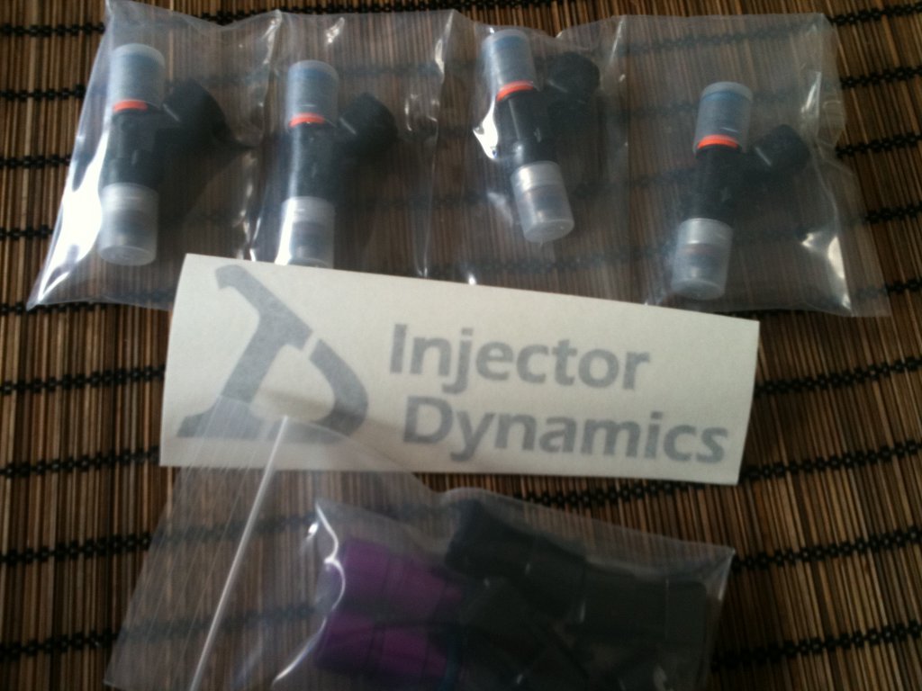

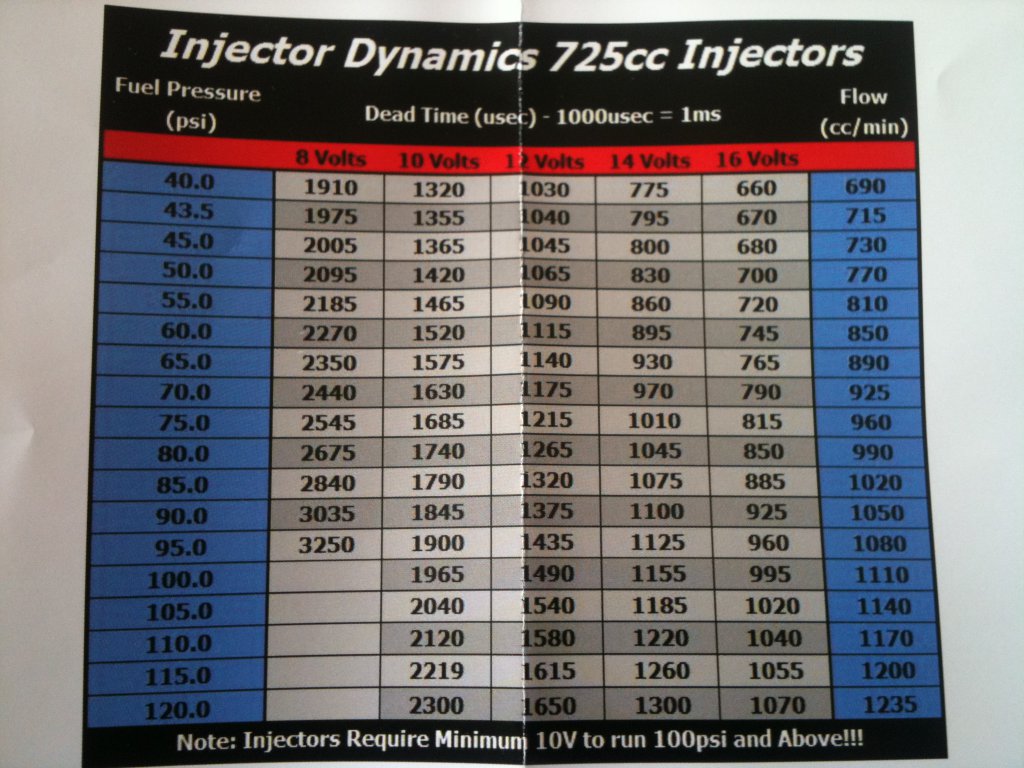

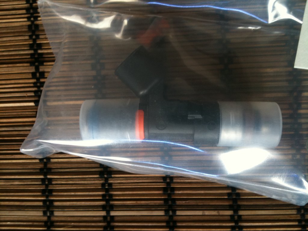

Heute kam das Paket von SKR an.
Inhalt: InjectorDynamics und voreingestelltes Steuergerät
Na, dann kann's ja jetzt losgehen!

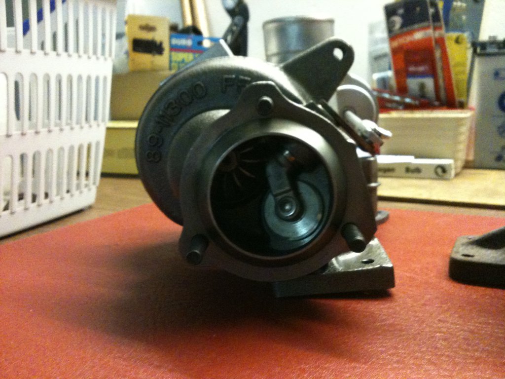

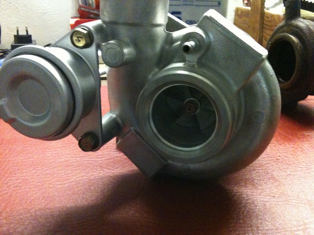

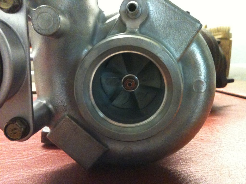

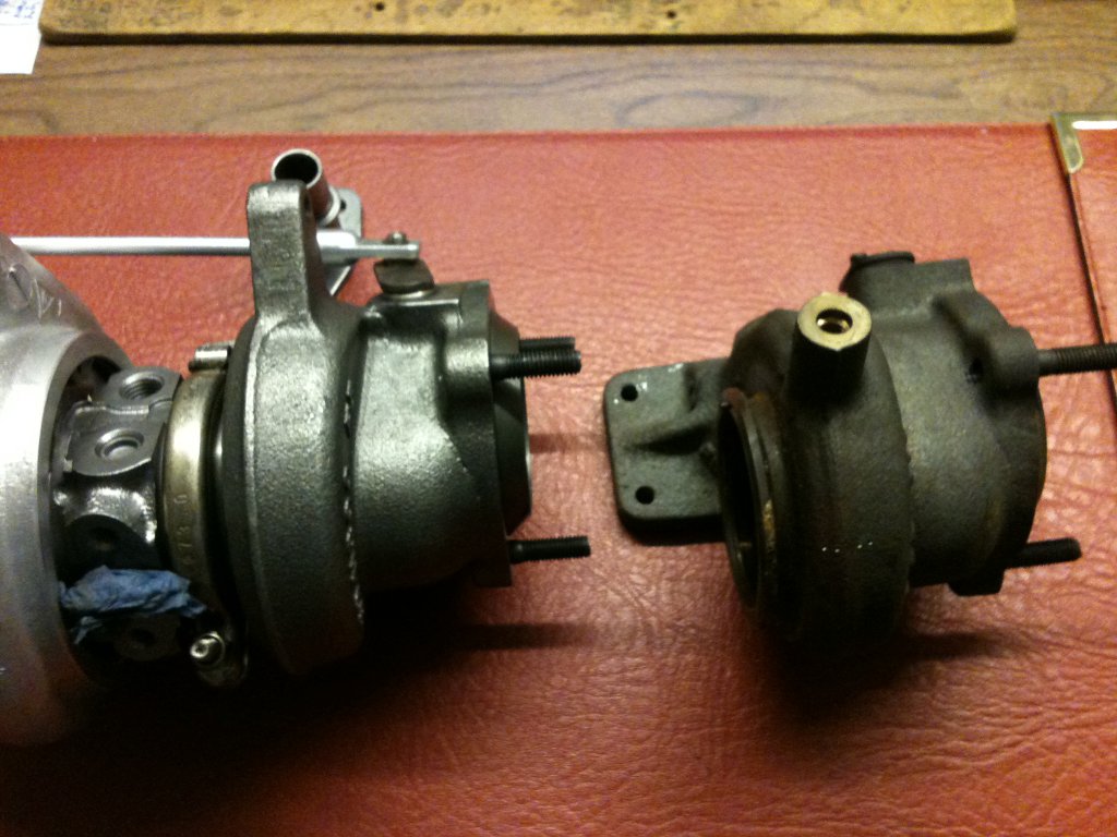

Endlich habe ich den 19T zu Hause.
Konnte ihn heute bei meinem Lader-Bauer abholen.
Ich bin begeistert. Hoffe er läuft so gut, wie er aussieht.....

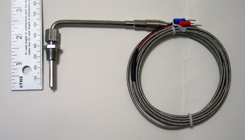

hast du mittlerweile deine EGT anzeige bekommen? ich habe die gleiche, die wird morgen verbaut, bin mir nur noch nicht sicher wohin mit dem temperatur geber.
direkt loch mit gewinde in die downpipe machen und dort reinschrauben? der geber ist immerhin 6 cm lang, stört das nicht den abgasstrom wenn der da mitten drin steckt?

Die Downpipe ist fuer die EGT-Sonde der falsche Ort. Sinn einer EGT-Anzeige ist ja, dass Du die Abgastemperatur so nah wie moeglich am Ort der Verbrennung misst, um so geschmolzene Kolben und derlei Ungemach hoffentlich zu verhindern. Von daher ist es unsinnig, die Sonde nach dem Turbo setzen zu wollen. Sie gehoert vor den Turbo, und zwar in den Abgaskruemmer. Dazu wird in diesen ein Loch gebohrt und ein entsprechendes Gewinde zur Aufnahme der Sonde geschnitten. Das geschieht idealerweise im ausgebauten Zustand, um zu vermeiden, dass Metallspaene in den Turbo geraten. Es geht aber auch bei eingebautem Abgaskruemmer, mit viel Geduld, langsamer Bohrerdrehzahl, Lagerfett (zum Binden der Spaene) und einem magnetischen Aufnehmer, den man schlussendlich in das Loch einfuehrt, um dort die letzten paar Spaene einzusammeln.

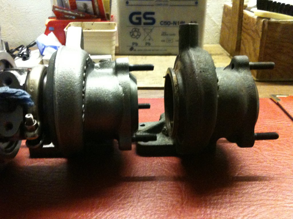

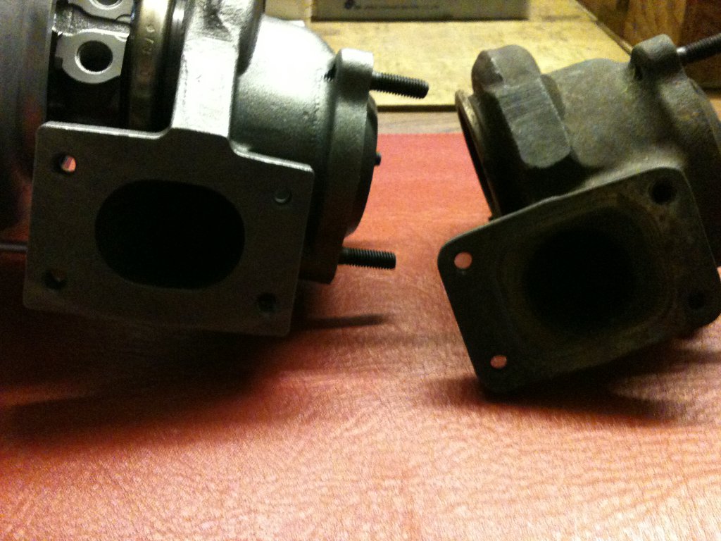

Das wird er schon. Du musst Dich halt nur darauf einstellen, dass sich "untenrum" sehr wenig tun wird. Wie man auf den Bildern sieht, hat das Ding halt eine ganz andere Masse, die es durch die generierten Abgase zu bewegen gilt. Bei mir faengt der Spass erst oberhalb von 2800 U/min an.

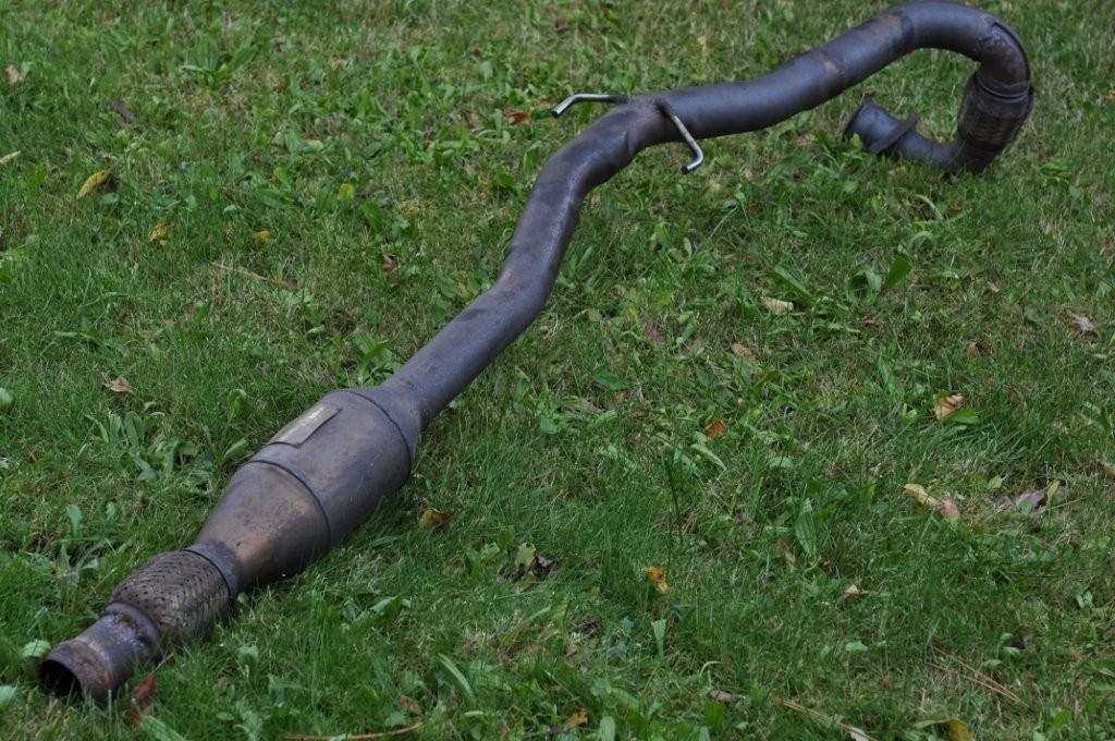

noch eine frage: wo sollte am besten ein 200 zeller sportkat angebracht werden, möglichst weit hinten aus strömungsgründen und um noch weniger gegendruck zu erzeugen oder doch eher anschließend zur downpipe wie es die bekannten tuner als paket anbieten?
Solange es Spass bringt, freue ich mich drauf. Denke, man gewöhnt sich dran. Wird am Anfang schon eine Umstellung, wobei der 15T jetzt auch schon relativ spät anspricht. Liegt vermutlich an der fehlenden Abstimmung. War vor dem Umbau ganz anders.
Möglichst mit etwas Abstand zur Ölwanne wg. Temperatur. Als ich damals den Sportkat hatte, wurde noch was an dem Flexstück verändert. Ich schau mal, ob ich ein Bild finde. Dann poste ich es dir hier.
Gefunden.....:cool:

imir ist nur noch nicht ganz klar wir man man den geknickten geber in den abgaskrümmer bringen soll, ungeknickt wurde es auch gehen, dann hätte man allerdings nur die temperaturen von zylinder 2+3 (seitlich eingeführt)
Wenn Du Deine EGT-Sonde von Auger Instruments (oder von Waffenschmiede.au) bezogen hast, dann wird sie wohl so aussehen, wie im Anhang. Die Aufnahme fuer die Sonde setzt Du am besten oben auf den Abgaskruemmer, und zwar an der Stelle, wo die Abgasstroeme der 4 Zylinder zusammenlaufen. Das Kabel der Sonde geht dann sinnvollerweise nach rechts weg (wenn Du vor der offenen Motorhaube stehst). Bin jetzt zu faul, das Hitzeschild bei mir abzubauen um ein Foto zu machen. Eigentlich erklaert sich das auch von selbst.
ich bin mit der position des kats neben der ölwanne noch nicht 100% zufrieden, weiter hinten reich aber das kabel der lamba sonde nicht mehr.
Welchen Auspuff verwendest Du? Und geht's hier um die Position der serienmaessigen Lambdasonden oder um die Platzierung der Breitbandlamdasonde?
ich habe den serienauspuff.
ja, meine frage bezog sich auf die serienmäßigen lambdasonden.
das ist alles eine riesen bastelei, die 3" downpipe kommt aus einem schrottfahrzeug aus schweden, war ohne kat. habe mir dann bei abbott racing den 200zeller gekauft und dann gemerkt, dass der gar keine 3" durchmesser hat sondern 2,25" / 61mm genau wie die serienanlage, deswegen kann ich den kat auch etwas weiter nach hinten setzen.

mit dem temperaturfühler hatte ich irgendwie ein brett vorm kopf, auf die idee den geber zu knicken und nur ca. 20mm in den krümmer einzuführen bin ich natürlich nicht gekommen sondern hab mich stattdessen gewundert wie ich den geknickten geber durch so ein loch durchkriegen soll.... :D oh man
