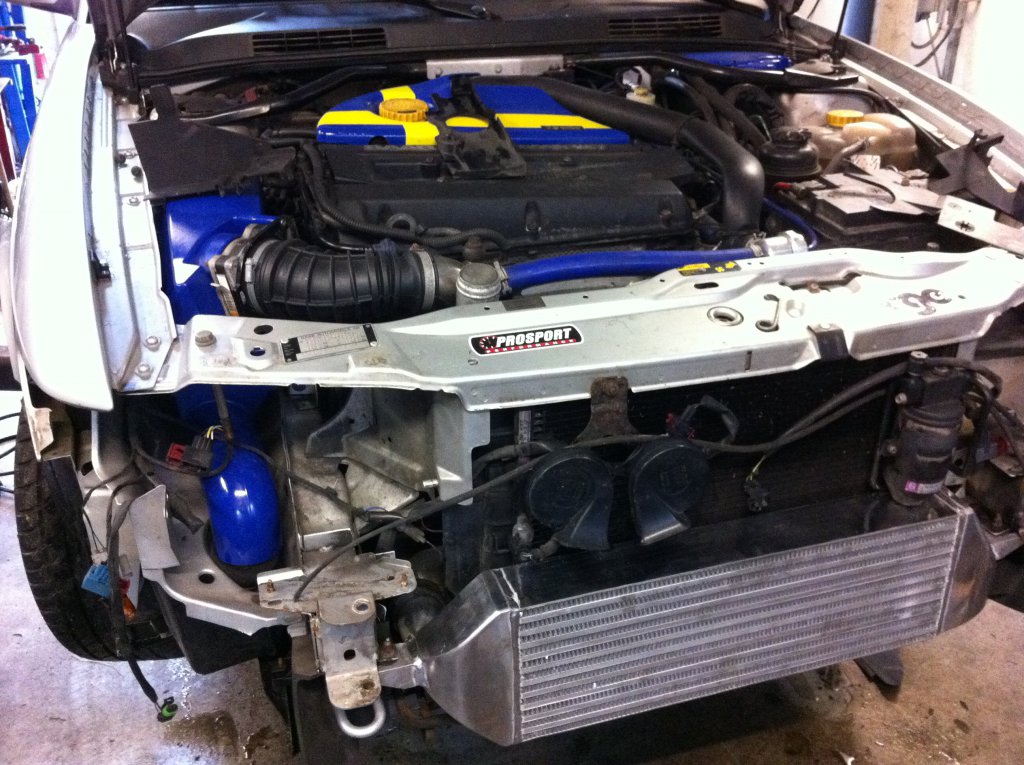

es ist endlich vollbracht
[ATTACH]57020.vB[/ATTACH][ATTACH]57021.vB[/ATTACH][ATTACH]57022.vB[/ATTACH]

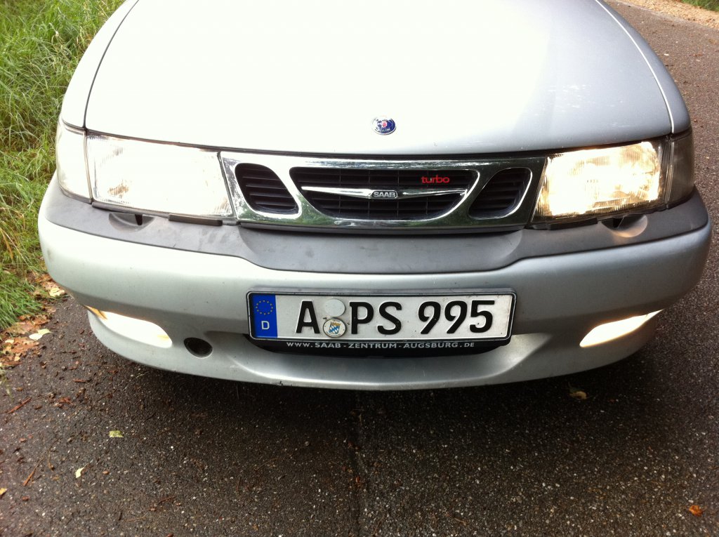

Holy cow! Was hast du denn da links am Lufteinlass eingebaut?
was meinst du?
ich meine den umgebauten Lufteinlass. Oder ist das nur lackiert?
Schoin. Und, verlegst du die Hupen noch aus dem Luftstrom des Kühlers? Aber vermutlich müsste man dann noch einiges mehr machen, u.a. modifizierten Kühlergrill.
Flemming
ist nur lackiert ;) üder die hupen hab ich mir noch garkeine Gedanken gemacht, ist aber eigentlich garkeine schlechte idee die zu versetzen.

Der ETS LLK ist so gut, die ansaugtemperaturen liegen etwa 30°C unter denen des normalen cross flow LLK und steigen auch nach mehreren WOT läufen nicht viel an.

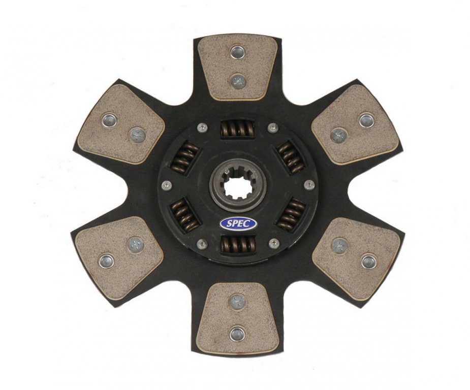

Ich rate strikt von der SPEC ab. Läuft zwar einwandfrei, die Torsionsfedern machen aber beim Anfahren Geräusche, was ziemlich nervt.
Welche Torsionsfedern meinst Du? Mein 9-5 macht mit seiner SPEC-Druckplatte auch Geräusche. Besonders, wenn ich vom 1. in den 2. schalte, gibt es fast unvermeidlich ein kurzes, quietschendes Geräusch, wenn die Kupplung wieder greift.
Anbei ein Bsp.-Bild der Kupplung mit den Federn.
Ich fahre allerdings die orig. Viggen-Druckplatte. Ev. liegt hier der Fehler.

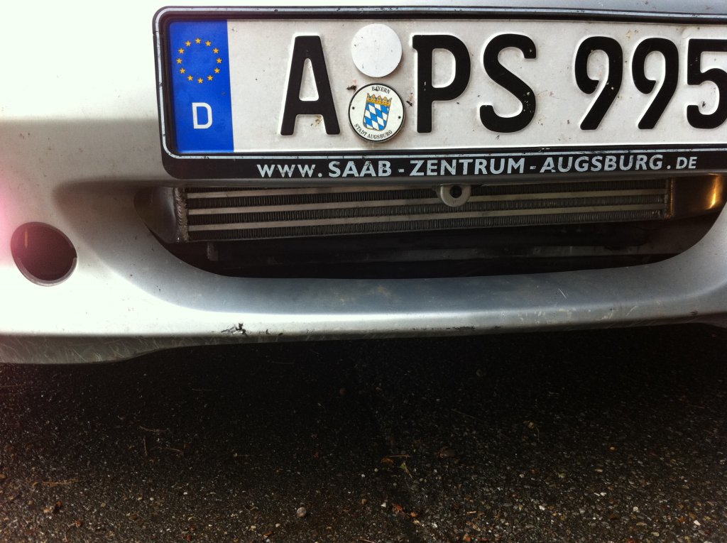

Positionierung des LLK - sieht für mich so aus, als müsste der noch einiges tiefer, da er nicht wirklich optimal angeströmt wird - siehe Saablink.net, Nick Taliaferro schrieb mal dazu, dass die Anströmung des LLK deutlich wichtiger sei, als die schiere Grösse - Stichwort Ducting.
Besten Gruß
Andreas
Mein ETS hängt eigentlich genau so hinter der Stoßstange.
Von der Position her genau hinter der Öffnung. Ohne Anfertigung von speziellen Haltern bekommst du ihn nicht anders positioniert.
@ mose-t: Gleiches Setup wie bei mir, deshalb wohl auch gleiche (oder ähnliche) Symptome.
Das mag wohl sein, heisst aber nicht, dass er damit optimal positioniert ist. Die Hälfte von dem LLK liegt quasi im Windschatten - 5cm tiefer wäre der Effizienz sicherlich zuträglich. Habe aber soeben gesehen, dass beim Troll der LLK ähnlich sitzt....mal sehen, vielleicht lass ich mal einen bauen, der oben 2 Lamellenreihen weniger hat, dafür aber unten 2 mehr.
Besten Gruß
Andreas
Optimal hängt er wohl nur direkt hinter der Öffnung. Wenn dieser Montageplatz gewünscht ist, muss man aber keinen ETS kaufen, weil die halt Passgenauigkeit ohne Veränderungen versprechen.
Sollte man eh basteln wollen/ können, geht's auch anders.
Habe beim Anfahren und auch Schalten vom 1 in den 2 dieses Geräusch. Mal mehr, mal weniger bis nicht.
Ebenfalls verändert sich gelegentlich der Druckpunkt beim Anfahren. Dann greift die Kupplung ganz anders als gewöhnlich. Quasi ganz oder gar nicht, ohne dass sie einen Schleifpunkt zulässt. Hast du das auch?
evtl kann man den LLK mit abstandshaltern etwas weiter unten positionieren. nach unten hin ist ja genug platz
Nö. Bei mir gibt es dieses Quietschen nur vom 1. in den 2. Beim Runterschalten vom 5. in den 4. habe ich auch manchmal (aber eben nicht immer und nicht vorhersagbar) auch ein kurzes Quietschen. Kommt definitiv nicht vom Pedal, sondern direkt aus der Kupplung. Ist aber beides definitiv kein Durchrutschen der Kupplung, die Spec greift sehr gut und ist auch nicht besonders schwergängig. Trotzdem würde ich nächstes Mal wieder eine von SRE nehmen. Und das obwohl meine Frau die in ihrem 9000 anscheinend gerade geschrottet hat. Aber das sehen wir später die Woche. Hoffentlich ist nicht das Getriebe.
