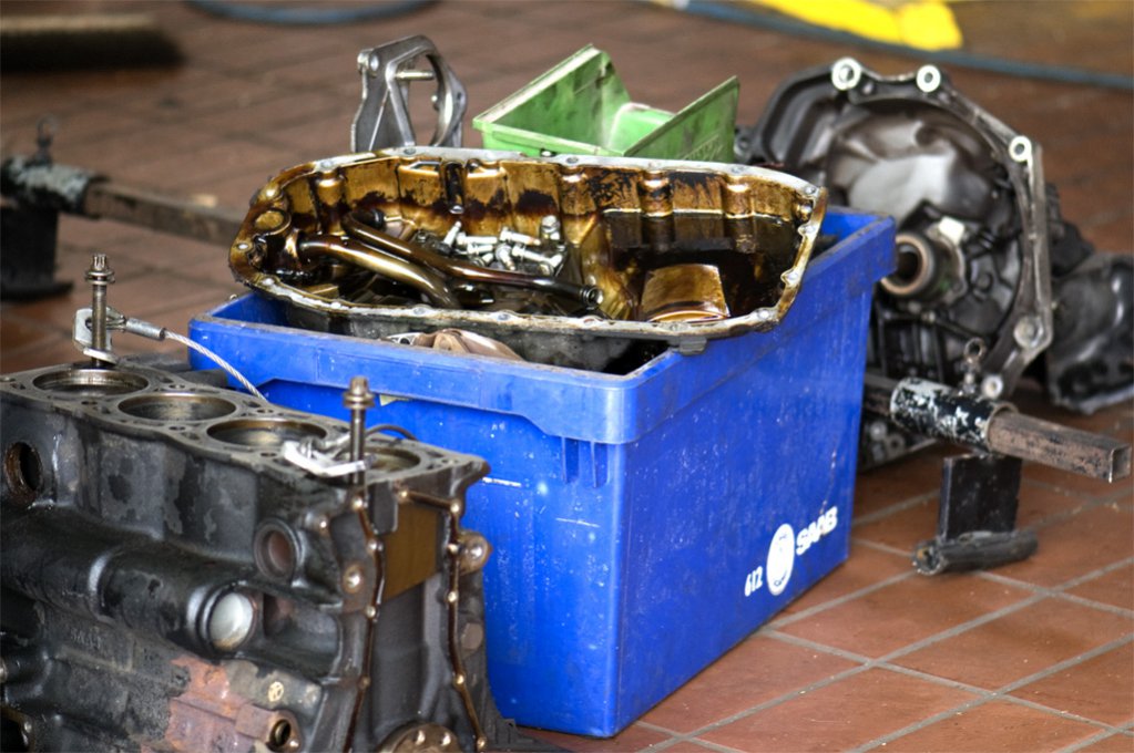

Neue Bilder vom Block. Alles ist komplett draussen und beim Motorenbauer.
Soweit alles in Ordnung. Der Block wird dann mit 90,5er Wössner-Kolben neu aufgebaut.

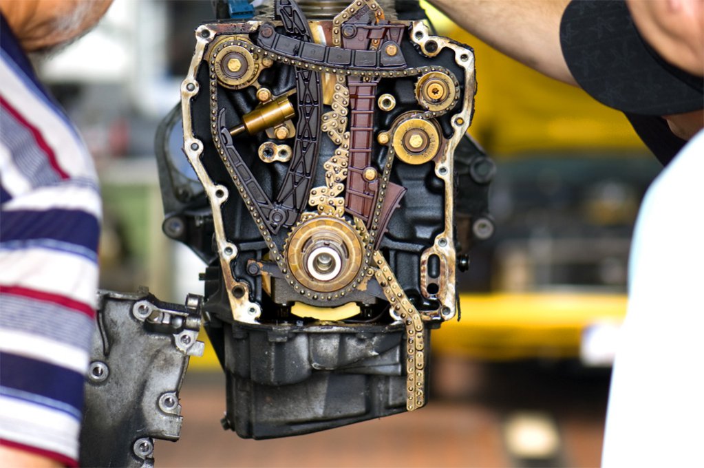

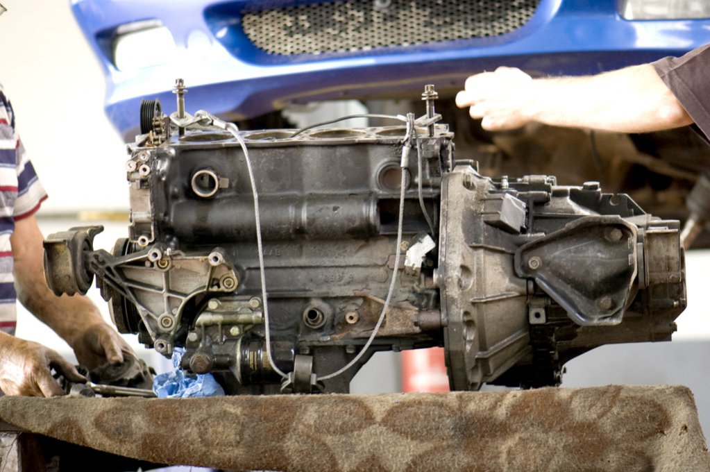

Anbei Bilder vom Ausbau.
Bilder vom zerlegten Getriebe stell ich die Tage ein.

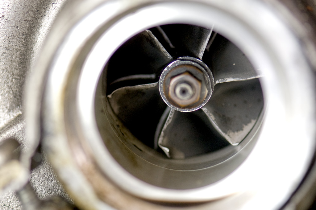

uuups..was ist denn dem Lader widerfahren?:eek:
Vom Geräusch her hat man schon gehört, dass da was net so sauber läuft. Allerdings denke ich, dass hier noch Teile der Ventile den Rest gegeben haben.
Hab aber auch ganz schön geguckt,als ich das gesehen habe...
Teile der Ventile im Lader....??:cool:
...auf der Abgasseite ok, aber auf der Verdichterseite?! Wie sollen die dahin gekommen sein :confused: Ich würde mal eher tippen das er entweder nen "bisschen" Spiel hat, oder aber irgendeinen anderen Fremdkörper angesaugt hat...
Keine Ahnung, nur ne Vermutung.
Interessanter wäre es in dem Zusammenhang, ob Teile der Laderschaufeln schon den Weg durch den LLK in die Brennräume gefunden hatten.

Ob mit Luftfilter oder ohne, den LLK solltest du ausbauen (so nicht eh bereits geschehen) und gründlich reinigen....!!
Dieser kleine Schnippsel der oberen linken Schaufel dürfte wohl noch irgendwo im Ölsiff des Ansaugtragtes kleben. Der Rest ist nur verbogen. Kein übermäßiger Grund zu Beunruhigung. Einmal durchspülen und fertig. Verbreitet doch nicht immer gleich so eine Unruhe und beschwört wegen so einer geringfügigen Beschädigung die Reiter der Apokalypse herauf.
