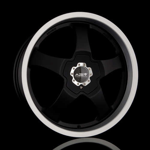

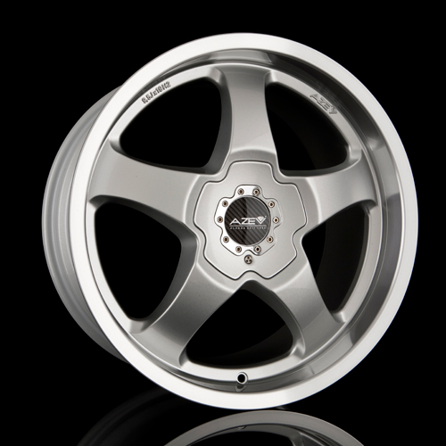

Meine Favoriten sind IMMER geschmiedete felgen aus folgenden gründen: 1. Gewicht 2. stabilität 3. qualität
ich will nimanden beleidigen oder so aber ich kaufe mir lieber gute felgen (Geschmiedete oder einfach premium produkte) weil es hier nicht nur um design geht sondern auch um sicherheit ich habe schon gebrochene oder verbogene (durch winzige rempler) felgen gesehen wo mir die haare zu berge standen.
Also lieber etwas gutes kaufen das auch hält.
p.s eine geschmiedete felge macht das auto auch nicht soo langsam wie eine billig felge die 20kg schwer ist
@9.3Viggen hast du den die Original Hirsch felgen?? höre ich jetz zum ersten mal das die nicht stabil sein sollten.
Felgen die schön wären: BBS Challange
OZ Superleggera
Fondmetal San Remo Evo Corse (Super felgen und sehr stabil und leicht) habe ich auf meinem C1
Also ich sehe die ASA und die OZ jetzt nicht unbedingt als billigen Schrott an.
Nur will ich mir keine Felgen kaufen, die pro Stück 400-500€ kosten.
Auch wenn sie mir gefallen.( Super- oder Ultraleggera) Irgendwo muss man auch Grenzen setzen. Dass habe ich schon vor Beginn des Umbaus gemacht.
Die 18"-Hirsch gefällt mir, nur wird die fast auf jedem Viggen gefahren. Ich hätte halt gerne was anderes.... vom Design her...
@mose-t die oz habe ich auch nicht billig genant sondern als gute felge! :)
lass dir doch zeit und such eine weile nach guten Occasion rädern! da findet mann immer etwas gutes wenn man sich zeit lässt!
Sind die abgebildeten Felgen alle mit Zulassung fuer den 9-3? Das wuerde ich unbedingt pruefen, bevor ich mich in ein paar Felgen zu sehr vergucke.
Die alten 6-Stern-Felgen mit der Gravierung auf den Speichen (Carline) waren wirklich sehr empfindlich, aehnlich wie die Viggen-Felgen. Bei den neueren Versionen (die mit dem kleinen Hirsch-Schild, das immer so gerne abfaellt) ist aber wohl die Legierung geaendert worden. Jedenfalls ist mir da nichts von Ausfaellen bekannt. Meine habe ich aufarbeiten und pulverbeschichten lassen. Sind jetzt nicht mehr richtig silber, sondern koennten als "gun metal gray" durchgehen.
Die OZ Superleggera finde ich auch sehr schick, bin mir aber nicht sicher, wie stabil die sind und ob der TUEV da mitspielt.
Ich glaube, dass zu viele Speichen einem Saab nicht so gut stehen. Ich selbst hab vom Vorbesitzer die nachgerüsteten Felgen übernommen, und finde dass sie sehr gut passen, da auch dezent. (siehe Profil)
Die Felgen sind alle für den 9-3 zugelassen.
Was die Speichenanzahl angeht, stimme ich zu. Weniger ist hier mehr, wobei mir persönlich die 3-speichigen nicht wirklich gefallen.
Muss halt irgendwas passendes sein. Schade ist, dass man Felgen net mal anprobieren kann. Das wäre natürlich
das einfachste.
Korrektur:
ASA hat kein Gutachten. Hatte da nen super Berater am Hörer.....
Als Bild ausplotten (ggf. Bremse hineínphotoshoppen) und auf das Rad kleben? Hast du keinen Händler in der Nähe, der eine größere Auswahl vor Ort hat? Und sei nur zum davorhalten.
