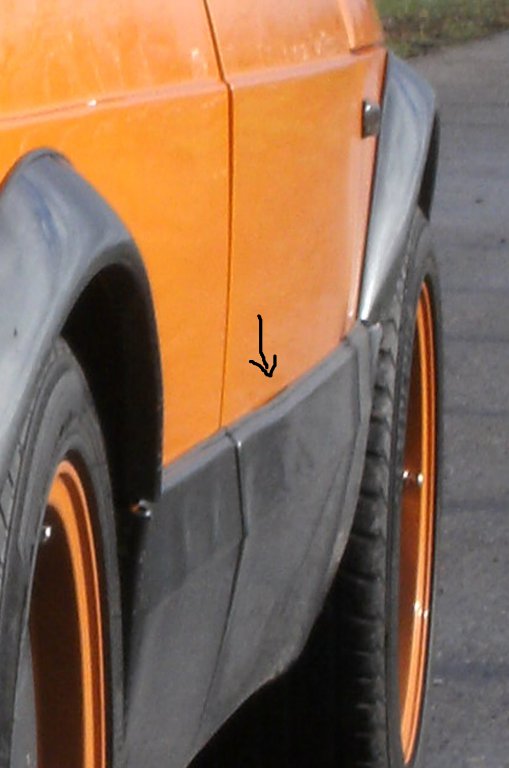

so schaut es aus. und es hat ja auch noch kein ende. morgen werde ich sehen ob das geklebte hält. habe es seit einer woche gespannt. wenn nicht versuche ich es mit wärme. die eine ecke nervt gewaltig :-( aber ich glaube damit muß ich leben bis mir mal ne einzelne beifahrertürplanke über die füße stolpert
falls Du einen Kleber suchen solltest, der das sicher hält .....
mit dem hier hab ich sogar beim Nachkleben von Blechteilen ziemlich gute Erfahrungen gemacht :rolleyes:

danke für den tip. das erste geklebte hat 14 tage gehalten. mit dem pu kleber habe ich spoiler und radlaufleisten geklebt. beim 2ten mal habe ich den kleber nochal genommen und es ist 3 wochen gut gegangen. letzten dienstag habe ich mal sika genommen. aber bisher jedesmal ohne die planke zu erwärmen. mal schauen was das blöde ding nachher macht wenn ich das verspannte löse.
Mit Sikaflex (221) habe ich beim Verkleben solcher Teile schon gute & dauerhafte Erfahrungen gemacht.
ich auch:smile:
ich hoffe diemal auch drauf. was auf dem bild zu sehen ist ist nun minimal die planke stand 2,5 cm ab auf eine länge von 25 cm. eigentlich könnte ich so schon zu frieden sein EIGENTLICH :-)

von 14-18 uhr hat es jetzt schon mal gehalten mal sehen wie es nächsten dienstag ist. und wenns nach 14 tagen immer noch so ist bekomme ich bessere laune :-)
Bei mir ca. 6 Jahre:cool:
