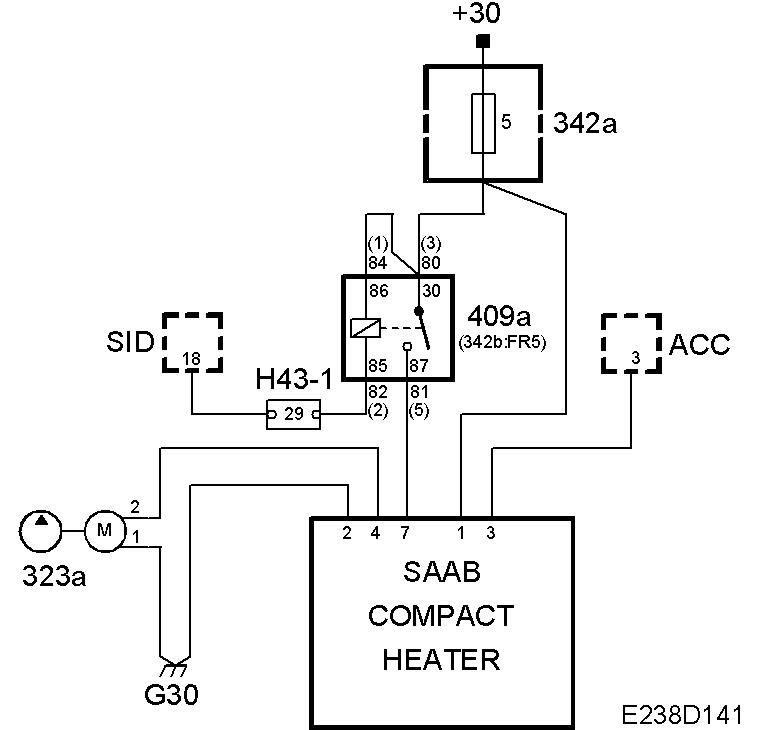

du musst nicht in den CANBUS eingreifen:
das SID schaltet einen PIN (12V oder masse) bei aktivierung der standheizung. über ein relais schaltest du dann, was du willst. weiterhin kannst du einen PIN des klimabedienteils auf 12V legen, um die luftklappen entsprechend zu öffnen.
zumindest funktioniert das so bei modellen mit altem SID/klimabedienteil.
Hätte nicht gedacht, dass das so einfach ist. Super, danke!

das SID muss aber noch entsprechend mit dem Tech2 programmiert werden, damit die standheizungsfunktion (timer etc.) funktioniert. ich hab grad nochmal im WIS nachgeschaut. programmieren kann man entweder für standheizung (benziner) oder für motorvorwärmer (diesel). worin der unterschied liegt, weiss ich nicht. ausprobieren...
achtung: der anhang gilt für MY2004. der PIN am SID ist je nach SID-version unterschiedlich
Heißt also dass das SID gegen Masse schaltet, in etwa so wie die Türkontakte. Und die Aktivierung der ACC erfolgt (normalerweise) über die Standheizung. Wenn hier mit einem Relais 230V geschaltet werden dann kann man da ein Einschalt-Verzögerungsrelais aus der Haustechnik einbauen (mit dranhängen), dass z.B. nach einer halben Stunde die ACC aktiviert oder die schwedische Lösung ein kleiner Heizlüfter der im Beifahrerfußraum steht. Da gibt es dann eine Steckdose für unter dem Amaturenbrett. Wenn er im Weg ist oder im Sommer ab damit in den Keller.
