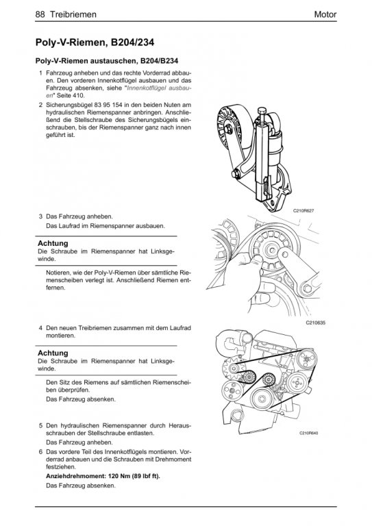

Das Rep.handbuch handelt den Tausch mit Rad + Innenkotflügel runter, Riemen mit Hilfe Riemenspanner wechseln und alles wieder anbauen, ab. Ist das wirklich so easy? Braucht man Spezialwerkzeug? Mehr als 2 Hände?
Sicherungsbügel + Riemenspanner - sind die im Fzg verbaut?

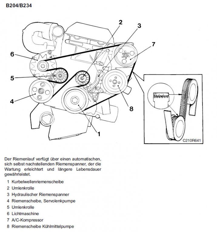

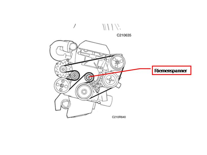

Manschette - die sitzt am Sicherungsbügel, oder? oberste Abb. 2. Bild
Umlenkrolle - ist die unter dem Riemenspanner?

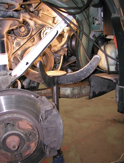

hier im Anschluss noch die Zeichnung, das "Spezialwerkzeug" zum Fixieren des Spanners ist hier auch irgendwo genauestens beschrieben, das kann man sich relativ einfach selber bauen :rolleyes:
http://www.saab-cars.de/attachment.php?attachmentid=44777&stc=1&d=1268085662

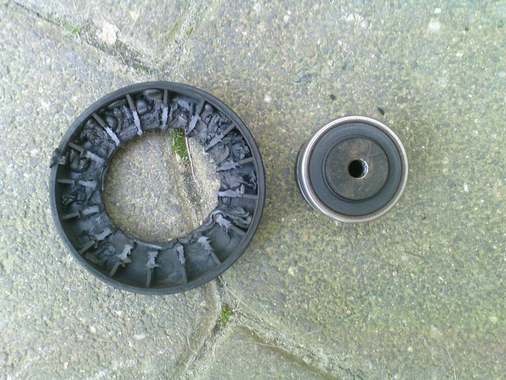

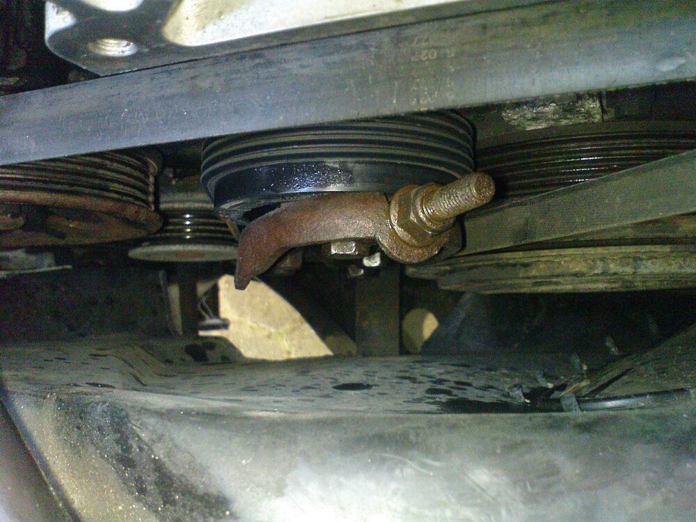

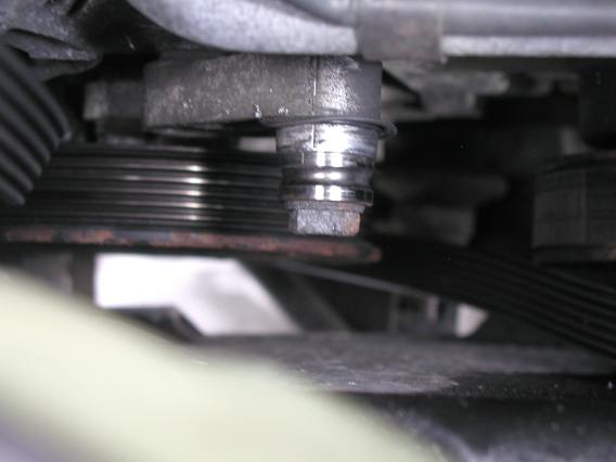

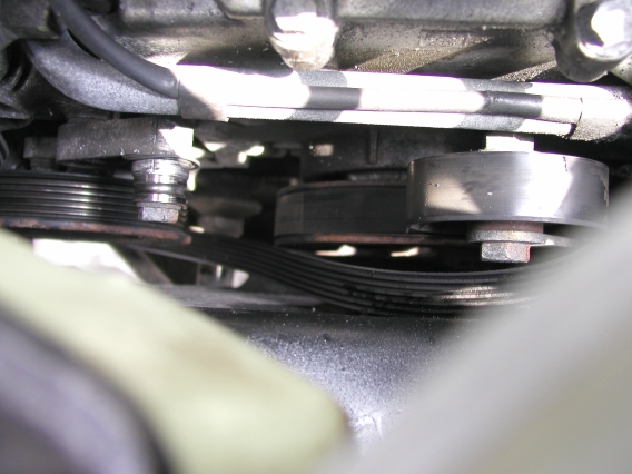

So - wie es aussieht, hat sich die Umlenkrolle Nr 5 verabschiedet.

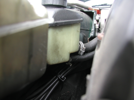

Ob eine Leckage am Servobehälter verantwortlich ist, kann ich nicht beurteilen. Der Stoffmantel der unteren Leitung ist schmierig-feucht, aber nicht ölig. Kann auch vom Kühlwasser kommen (hatte ich gestern kurz aufgedreht). es tropft nichts ab vom Servo - Pegel auch ok.

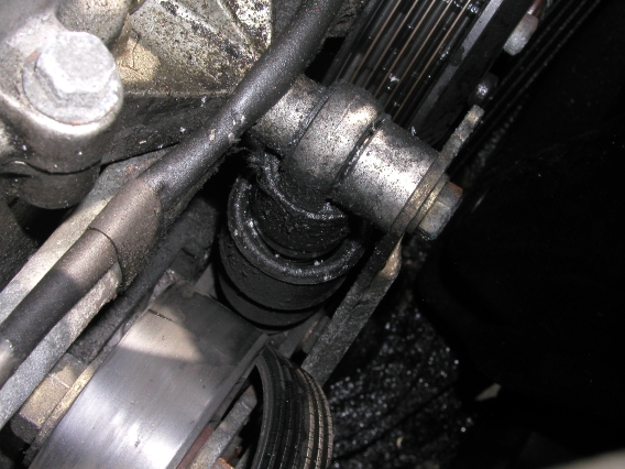

Kann jemand den Zustand des Spanners/Manschette beurteilen? Darunter ist es ziemlich verölt. evtl vom Spanner.

In Deinem Fall glaube ich kaum, dass Servoöl mit im Spiel war. Sonst wäre die Rolle noch da un der Riemen ab...:tongue:
Den Spanner kann man vom Anschauen schlecht beurteilen. Wenn der aber schön Öl verloren hat, wird der wohl zu erneuern sein....wird die Werkstatt wohl wissen...(sollten die zumindest in der Lage sein zu beurteilen...)
äußerlich schwer zu sagen, zieh doch den Riemen zuerst noch mal auf und zieh dann kräftig am Riemen,
kannst auch mit einem Hebel arbeiten, die Spann- und Dämpfungswirkung muss halt gegeben sein !

Rad ab, und Innenkotflügel raus ist sicher die beste Lösung, wenn man es noch nie gemacht hat, und auch das "Spezialwerkzeug" nicht hat (ein Forumskollege hat mal was gebastelt, und es mir verkauft - reist seither immer im Saab mit - sammt den alten Rollen und Riemen (in zumindest noch für Notfälle brauchbarem Zustand)..."

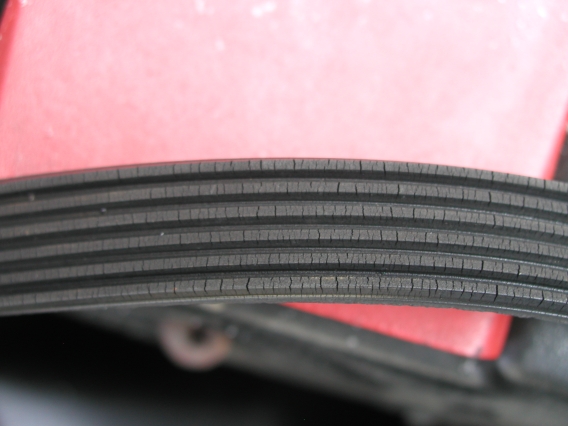

Das Lager hat aber schojn länger vesucht auf sich aufmerksdam zu machen und der Riemen sieht auch schon Sch... aus - klareer Fall von Wartungsmangel.

Yep, den Riemenzustand hätte ich selbst erkennen können. War aber wohl nicht die Ursache.

... Juchheee, ich kann auch ein Lied davon singen: blockierendes Lager LM, hiernach Riemen futsch und Abschleppaktion - kurz danach die Benzinpumpe:cool::cool:
