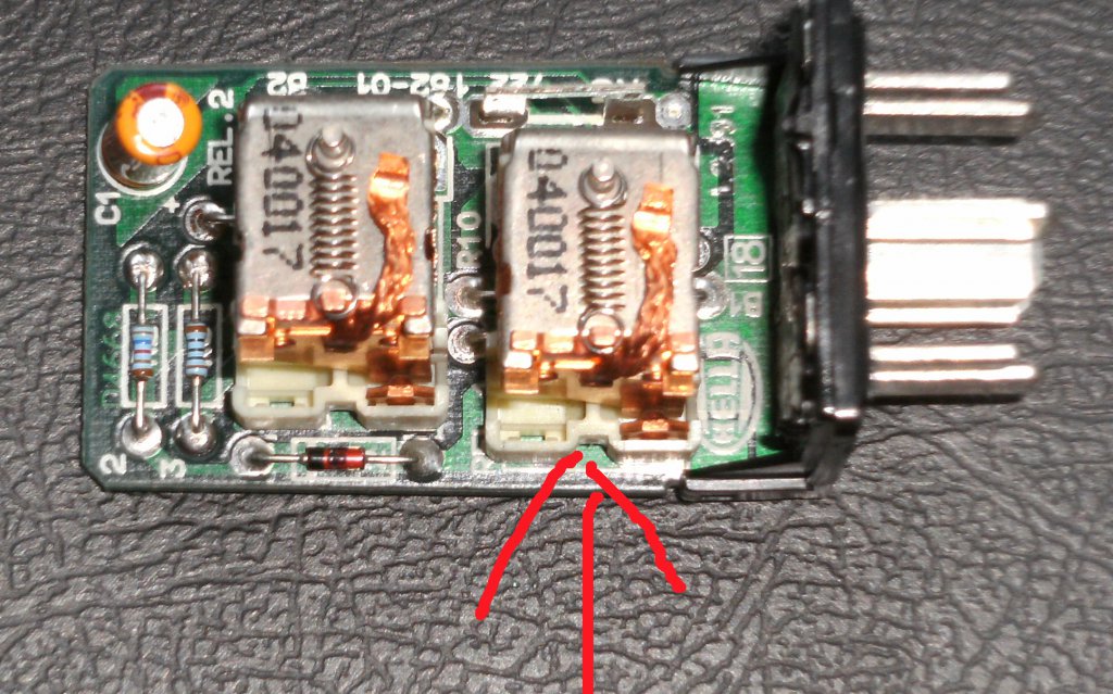

rischtisch wie gesagt bei mir hats nix gebracht. nach dem 10mal blinken war wieder ende
Relaiskontakte oder Du hattes Tomaten auf den Augen beim Nachlöten...:biggrin::biggrin::biggrin:
eigentlich nicht da ja nix abgebrannt ist bei mir scheint die vordere spule nicht mehr zu wollen
Kann auch sein, dass die Spule durchgebrannt ist (sieht man nicht unbedingt).
Oder wie gesagt die Kontakte...
Kannst du mal mit 1000er Papier schleifen. Wenns dann wieder geht, waren es die Kontakte. Hält aber wie gesagt nicht wirklich lange...(da die Silberschicht weg ist...)

an dem ding mache ich nix mehr außer mal in die spule zu gucken. wenn du einmal mit der kiste im dunkeln am straßenrand stehen bleibst um jemanden mit ner panne zu helfen und dann feststellst das der warnblinker nicht mehr so geht wie es gehört. und dir dann vorstellst du stehts da ganz alleine ohne. dann fliegt das ding raus und ein neues kommt rein. nur neu bleibt treu :-) *meistens*
...wenn du einmal mit der kiste im dunkeln am straßenrand stehen bleibst um jemanden mit ner panne zu helfen und dann feststellst das der warnblinker nicht mehr so geht wie es gehört. und dir dann vorstellst du stehts da ganz alleine ohne. dann fliegt das ding raus und ein neues kommt rein. nur neu bleibt treu :-) *meistens*
Verstehe ich.
Ich habe ja auch im Vorfeld gesagt, dass sowas nicht lange hält....(kann man als Überbrückung machen, solange das Neuteil kommt)...
Wenn ich mir die Lötstelle an der Freilaufdiode anschaue glaube ich nicht das Du ordentlich nachgelötet hast.....
Und eine durchgebrannte Spule kann ich mir bei der kurzeitige Belastung beim Blinken und einer auf Dauerbetrieb ausgelegten Relaisspule nicht wirklich vorstellen...
Und Turbo9000 hat wie immer recht - Kontakte schleifen ist was für Afrika (oder sonstwo wo's keine E-Teile gibt)
da kannst du recht haben von der seite habe ich gar nix nachgelötet nur die rückseite :hmmmm2:
Auf der Oberseite wird bei bedrahteten Bauteilen auch nix gelötet, grundsätzlich NUR auf der Unterseite, deshalb wird sie auch als "Lötseite" bezeichnet! Es sei denn, du verbaust SMD-Teile.
