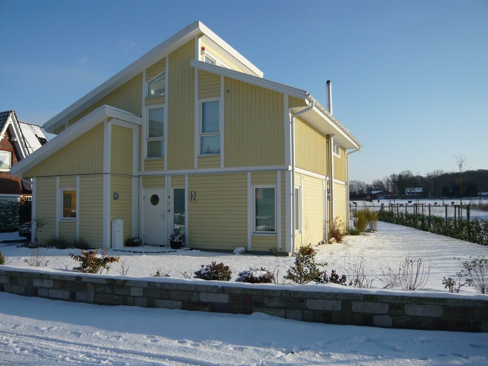

Danke für die Hinweise, Erklärungen, Links und- @Nordmann- schönen Bilder des sehr gelungenen Umbaus deines Hauses!

@sling: wow, wunderschönes Haus, wie groß ist das denn?
