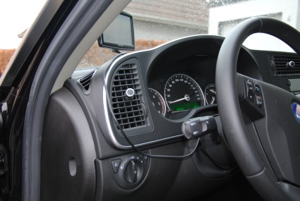

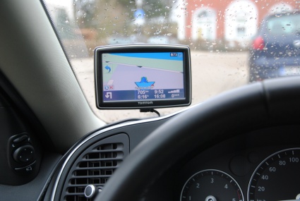

da hab ich mal 'ne Frage an die interessierten Leser: wie bekomme ich eine dezente Stromzufuhr zu meinem Navi ohne auf die derzeitige wenig intelligente Stromzuführung zurück greifen zu müssen!
Modell XXL von TT - die derzeitige Position möchte ich liebend gerne beibehalten - zur Not aber auch in Höhe der mittleren Lüfterdüse am Armaturenbrett:cool:
http://www.saab-cars.de/attachments/technik-allgemein/45006d1268558631-navi-dezente-stromzufuhr-oder-wie-kommen-12-volt-die-box-dsc_0063.jpg

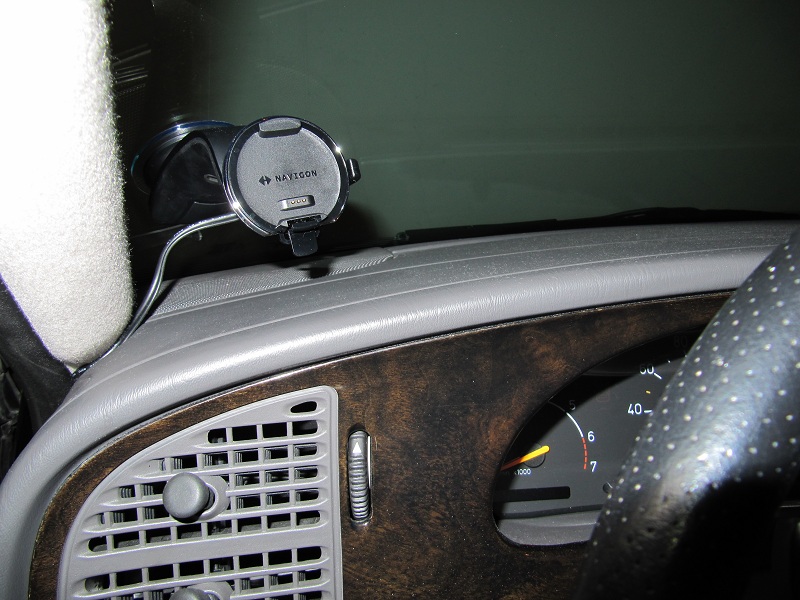

1) So schaut`s aus:
http://www.saab-cars.de/attachments/technik-allgemein/45015d1268573097-navi-dezente-stromzufuhr-oder-wie-kommen-12-volt-die-box-navigon8410.jpg

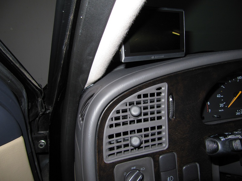

2) Nur der Halter (da sieht man das Stromkabel besser
http://www.saab-cars.de/attachments/technik-allgemein/45016d1268573097-navi-dezente-stromzufuhr-oder-wie-kommen-12-volt-die-box-halternavigon.jpg

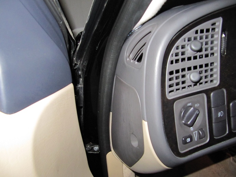

3) Wie oben im Bild markiert ist das Kabel einfach in der Gummidichtung der Tür verlegt
http://www.saab-cars.de/attachments/technik-allgemein/45017d1268573097-navi-dezente-stromzufuhr-oder-wie-kommen-12-volt-die-box-kabel.jpg

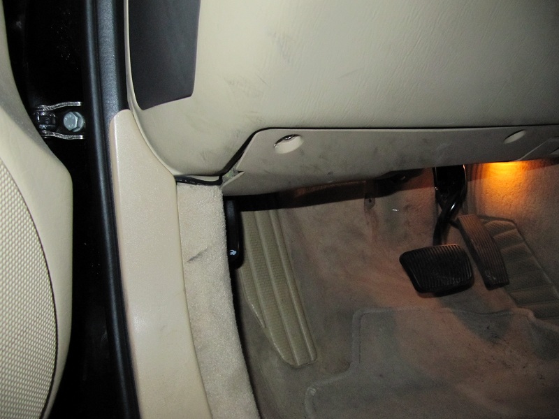

4) Und dort verschwindet es unter dem Lenkrad. Wenn man die Blende da unten abschraubt (3x Torx, glaube ich), kann man recht einfach von dort zum Zigarettenanzünder durchgreifen. Dort einfach eine weitere Zigarettenanschlussdose - aus dem Baumarkt für 3 EUR) anschliessen - und das Ding vom Navi reinstecken. Ich hab es noch zusätzlich mit Kabelbindern festgemacht, damit es nicht rausrutscht und/oder klappert) Fertig. (btw: Keine Ahnung, warum das so dreckig aussieht - muss am Blitz liegen. In "Echt" schaut es deutlich sauberer aus.... Komisch)
http://www.saab-cars.de/attachments/technik-allgemein/45018d1268573097-navi-dezente-stromzufuhr-oder-wie-kommen-12-volt-die-box-kabelunten.jpg
Und nein - hab jetzt keine Lust gehabt, die Klappe da unten abzuschrauben, nur damit ihr einen Zigarettenanzünder sehen könnt....

Zurück zum Thema:biggrin: - habe mir zwischenzeitlich so auch ein paar Gedanken zur Verkabellung gemacht und werde diesen Aufbau als Grundlage nehmen für mein weiteres Vorgehen. Muss nur noch ermitteln, wie ich von der unteren Lenkradverkleidung zum Zigarettenanzünder komme ohne einen 20er-Bohrer in der Verkleidung anzusetzen:cool:
Sowohl beim 9-5 als auch beim 9-3/I kommt man von dort hinter die Mittelkonsole - ist das wirklich bei den neuen anders?
