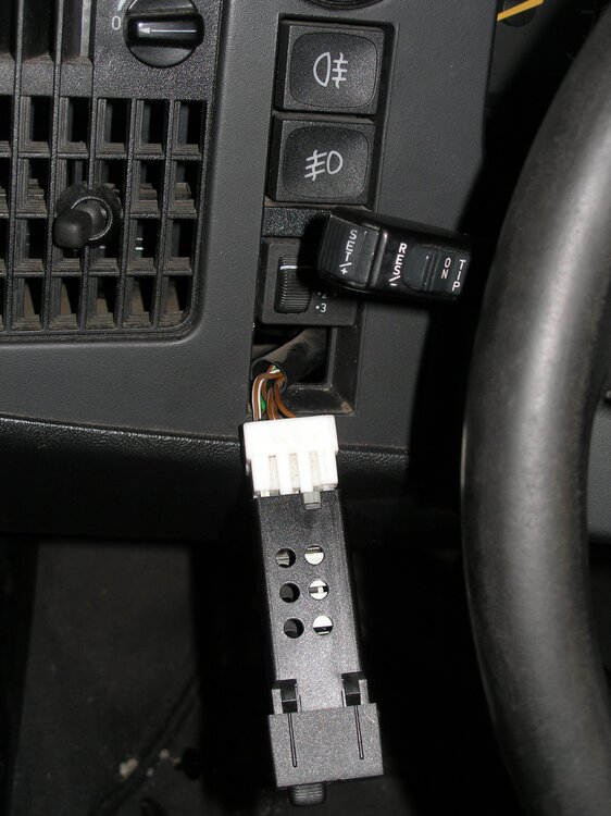

Dimmer Instrumentenbeleuchtung zeitweise Ausfall
Ah, gute Idee :smile:. Wusste gar nicht, dass man den Steg rausnehmen kann. Ist der nicht auch eingerastet?
Dito!:top:

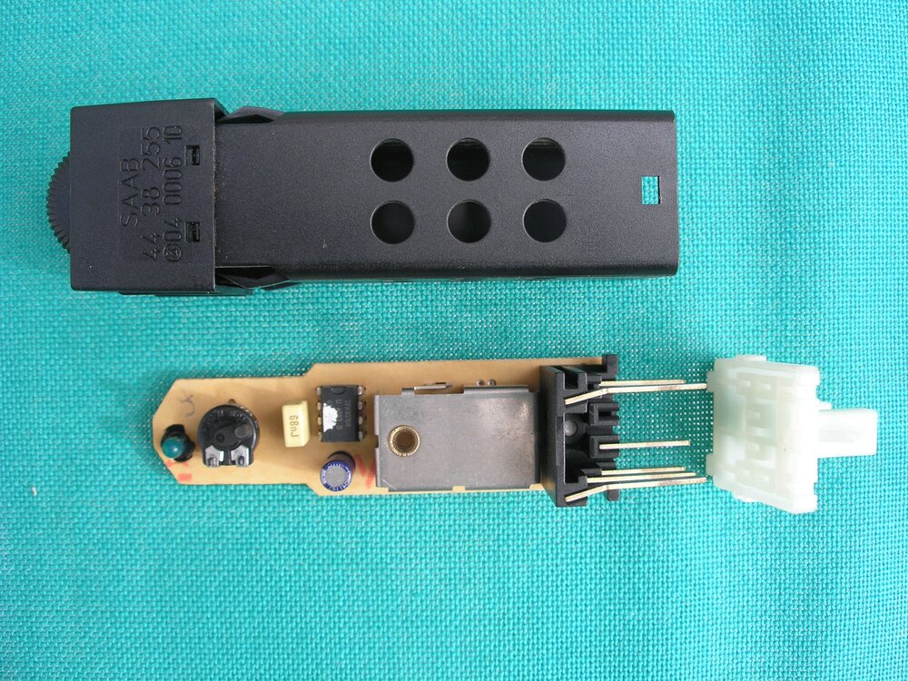

Der LDR von maplin ist sehr schwer zu bekommen.
Ich habe jetzt das SCC durchgemessen und auch hier ist der Fototransistor defekt.
Eine Fotodiode von Voelkner sollte gute Dienste leisten.
https://www.voelkner.de/products/29053/Photo-Transistor-Bpw-40-Bpw-96-C.html?frm=ffs__bpw
Nach Einbau und Test geht es hier dann mit Fotos weiter ...
Hast Du mitlerweile einen passenden Photo-Transistor gefunden, als Ersatz für den roten?
