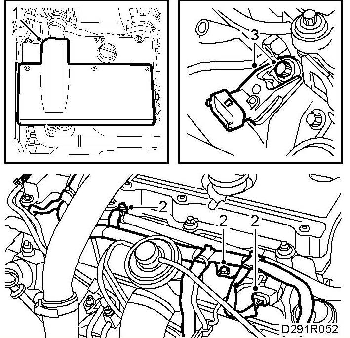

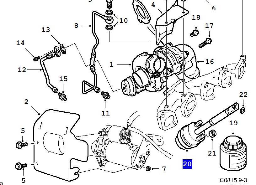

Kann mir jemand sagen, wie und wo ich an das AGR, den Ladedrucksensor und das Wastegeht herankomme??? Insbesondere AGR und Ladedrucksensor möchte ich gleich mal reinigen. Aber wo finde ich die Dinger?

Jo, wobei, korrigier mich wenn ich falsch liege, im dritten Bild ist die 20 nicht das Wastegate sondern die Druckdose (Saabdeutsch: Membrandose) die über eine Schubstange das Wastegate betätigt. Mit dem Sicherungsring (22) wird diese Stange am Betätigungshebel des Wastegate gesichert. Die Klappe des Wastegate (von Saab auch als Regel- oder Flatterventil bezeichnet) sitzt im Turbolader am Ausgang des Abgasteiles Richtung Auspuff.
Die Membrandose ist unterdruckbetätigt, sie muss einen Unterdruck, der die Regelstange bewegt hat, 30s halten ohne Druckabfall. Sonst ist sie undicht und auszutauschen.

Hallo, vielen Dank für die Bilder!
Ist die Nr. 3 im zweiten Bild tatsächlich der Ladedrucksensor beim 9-3 I 2.2l TiD? Bei mir sieht das irgendwie anders aus. Kann es sein, dass es einen Drucksensor an der Spritzwand (Fahrerseite) gibt?

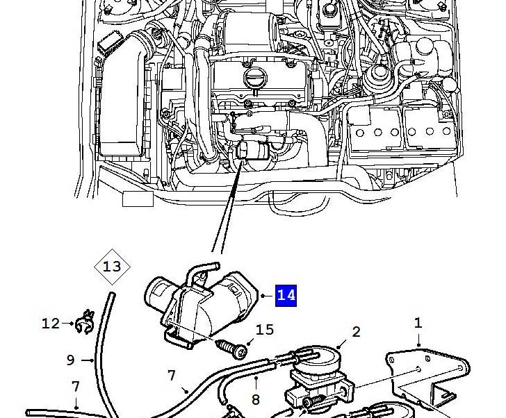

Sorry, wenn ich diesen Fred nochmal öffne, aber kann mir jemand sagen, wo ich das AGR/EGR bei der 115-PS-TiD-Variante finde (Modelljahr 1999)?
Ich habe zwar EPC und WIS von 1999, aber wenn ich im EPC das Bild aus dem obigen Posting #7 (erstes Bild) suche, sehe ich an der Stelle, wo bei der 125-PS
Variante das AGR sitzt, nur gähnende Leere. Sieht aus, als wenn da jemand virtuell "herumradiert" hat, denn es sind dort noch vereinzelte Pixel zu sehen.
Beim Baujahr 1998 genau das gleiche: Ebenfalls kein konkreter Hinweis auf ein AGR bzw. EGR, dafür zwei gegenläufige Verlinkungen zwischen EGR-System
und Turbosystem (wie ein Zettel, wo auf beiden Seiten "Bitte wenden!" steht). Sehr komisch! :mad:
Mein 1999er WIS schweigt sich zu diesem Thema ebenfalls in Hüllen...
Für sachdienliche Hinweise, idealerweise mit entsprechendem Bild, wäre ich sehr dankbar!
Viele Grüße, Gunnar
Hm, bei mir schon, EGR zumindest. Der Abgaskrümmer hat einen 5. Arm von dem aus eine Leitung unten an den Ansaugkrümmer geht. Auf dem Krümmer sitzt mittig die Druckdose, die das Ventil dieses Zugangs betätigt, im 2. Bild unterer Teil genau mittig. Die obere Hälfte Des Ventil hängt sozusagen an der Dose dran, das Gegenstück ist der Krümmer. Sitzt halt unter der Motorabdeckung. Das Ansteuerventil müsste auf einem Halter im Bereich Servolenkungsölbehälter sitzen.

Hm, ich hab keinen passenden Wagen hier, aber laut WIS sieht das nach Außen-Torx aus. Heißt dann z.B. E10. Gibt es bei uns in verschiedenen Baumärkten und beim Autotteilefachhändler. Anzugsdrehmoment nur 8Nm! Der Sensor sitzt in Fahrtrichtung links auf der Ansaugbrücke unter der Motorabdeckung.
