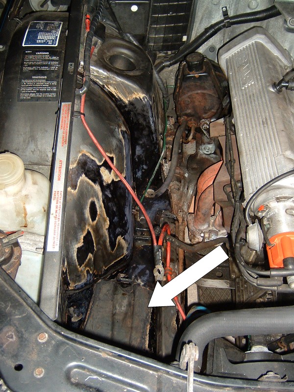

Hallo liebes Forum,
Ich suche nach dem Material das unter der Batterie für den Karosserieschutz angebracht worden ist!! Ich hab die Seite im Mororraum komplett fertanisiert und neu lackiert!! Dabei musste der alte Schutz weichen!! Untendrunter hatte der Rost auch schon angefangen zu arbeiten!! Jetzt nicht mehr!! Um zu verhindern das evtl. Bateriesäure schäden verursacht möchte ich vorsorgen!! Mit was für einen Material ??
Die Schutzschicht die vorher drin war muss serie gewesen sein, da sie mit dem orginal lack überlackiert war und untendrunter nur die Grundierung zu erkennen war!!
wie sieht das bei euch aus ist dieser Schutz überhaupt nötig???
Vielen Dank
Gruß Sebastian
