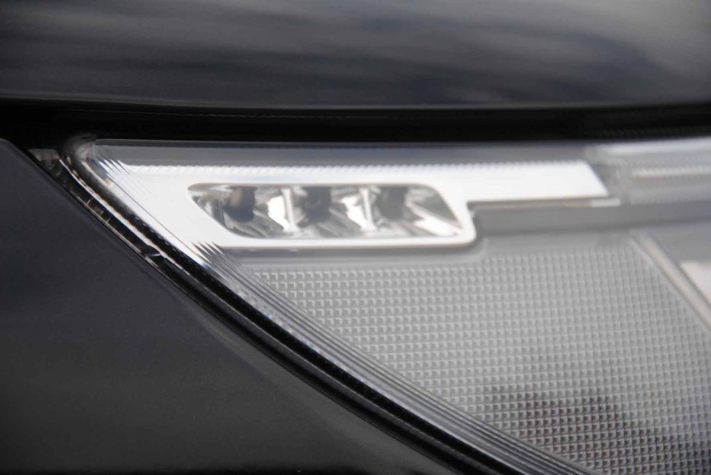

Hier geht es um die fehlenden Birnchen / LED's im Scheinwerfergehäuse - seitliche Ausführung beim 9-3III - was gehört dort rein, wie kann man die Sache nachrüsten?
Mir geht es unheimlich auf den Zeiger einen Wagen zu fahren, offene Abdeckung ohne Inhalt zur Schau zu stellen - darf ich um Eure Unterstützung bitten:biggrin:

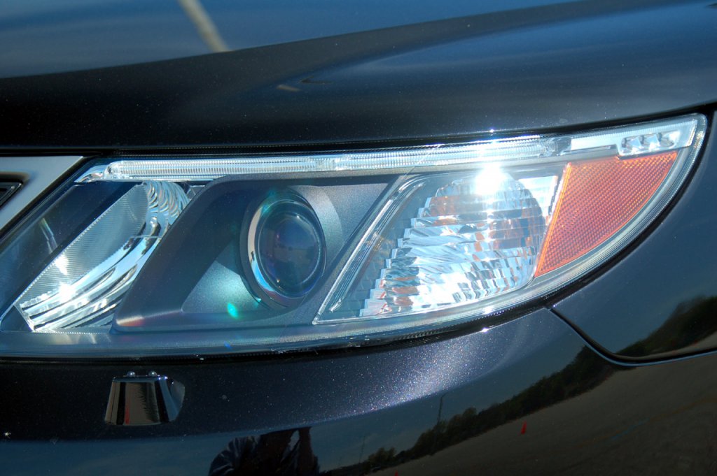

Einfach die Scheinwerfer gegen die von der US-Version austauschen - fertig.
... bekommst ein ein großes Dankeschön wenn Du mir mal 'nen Bild von der US-Version zeigen könntest! Gehe ich recht in der Annahme, dass dort die orange-farbenen LED's rein gehören??
Jepp, sehen dann so aus wie beim 5er

... sorry, vielleicht nicht so treffend formuliert - hier die Frage:biggrin:
Gibt es eine Nachrüstmöglichkeit am Markt, eine Steckleiste wo die Birnchen schon vorverdrahtet sind, stecker-kompatibel ua. - möchte hier eine Löt-Baustelle vermeiden!
Die US Version hat aber dann eine orangefarbene Fläche...
http://www.automobile.com/images/cars/images/6066/inline_08_saab_9-3_sportcombi_05.jpg
Die LEDs würd ich auch gerne nachrüsten.
Wenn du nicht gerade so um 1000 Euro für einen Satz US-Xenons übrig hast, wirst du um Löten und Nacharbeiten am Gehäuse nicht herumkommen. Fertig gibt es das nicht, abgesehen vom kompletten Scheinwerfer.

so, jungs, da ja hier einige sind, die sich an den leeren led-löchern stören - mich eingeschlossen - mal so eine dumme nachfrage:
gibt es hier in unseren kreisen keinen begabten hobby-schrauber, kfz-elektriker oder was auch immer, der für die hier vertretene gemeinde eine kleinsserie löten möchte.
wenn sich jemand finden sollte, melde ich hiermit schon einmal großes interesse an.
... bin im Vertrieb Zubehör für Maschinenbau tätig, Ihr glaubt gar nicht was so alles per CNC hergestellt werden kann - benötige allerdings eine Zeichnung für die Aufnahme der lüdden LED's - will sie ja nicht ähnlich meiner H0 mittels zwirbeln verdrahten bzw. mit dem Lötkolben auf dem ABS-Plastikkram ausrutschen :cool::cool:
Technische Zeichnung zu mir, Elektrik tue ich mich schwer - man kann sich ja ergänzen
So, ich würde mich freiwillig melden um mal einen Prototypen zu bauen.
Jedoch weiß ich bis heute nicht, ob man die Rückseite des Scheinwerfers, also die Plastikverkleidung abmontieren kann, damit man an die 3 LED Passungen herankommt.
Vielleicht hat da der ein oder andere schon Erfahrungen gesammelt ?
Also ausbauen und Photo machen. Ein paar gelbe Klarglas-LEDs in Reihe mit Vorwiderstand zu löten ist nicht das Zauberkunststück. Entweder klebt man die dann direkt da rein oder steckt die in Styrodur und vergießt sie von der Rückseite. Styor weg und den Klotz in den Scheinwerfer.
