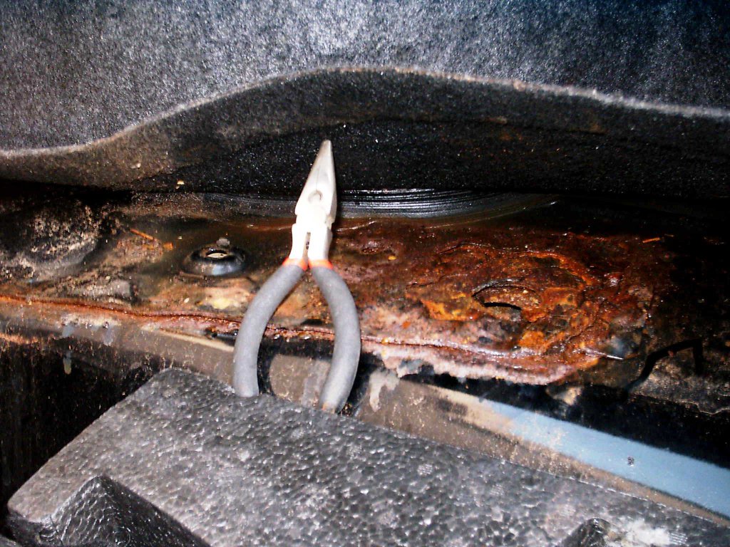

Rechts hinten im Kofferraum unter dem Teppich sitzt ein Verstärkungsblech, dort kann es schon mal durchsüffeln.
Wenn es dort besonders biotopische Feuchtgebiete gibt genauer schauen wo es her kommt.
Karosseriekleber um/unter/zwischen das Verstärkungsblech und das Heck ist wieder trocken.:smile:
Rechteckig, einfach von innen aufgesetzt, das Verstärkungsblech!
Das ganze könnte nach Photo ausschauen!
