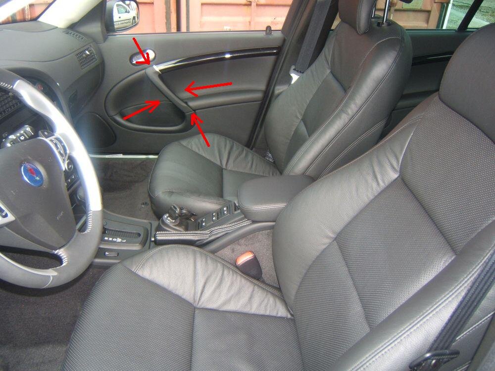

Türgriff Innen abbauen?
wie kann man den Türgriff innenabbauen?
Bitte Bild beachten.
Danke kunde1962 fürs Bild :smile:

Ich wollte heute an meinem 200er 9-5 die Türgriffe abmontieren.
Habe die 2 Kappen weggenommen und die 2 Torx entfernt.
Jedoch bekomme ich den Griff nicht von der Türverkleidung.
Muss die komplette Türverkleidung weggebaut werden oder gibt es da einen Trick?
Grüße
ich hatte meine türverkleidung MY2002 vor längerer zeit auch schon mehrfach ab. kann mich aber nicht erinnern, dass der griff da einzeln rumlag.
von daher sag ich mal: der ist da "fest" dran

Hm, beim 902 sind die von hinten mit so einer Federscheibe gesichert. Hier kann man sowas ähnliches sehen, die #10 (Teilenummer 9797200) http://www.saab-parts.eu/-saab-9-5-1998-2010-Innenraum-Verkleidungen-Tueren-1998-2005-vorne Wenn das wie beim 902 ist, dann kommt man da nur dran, wenn man die ganze Türverkleidung abnimmt!
