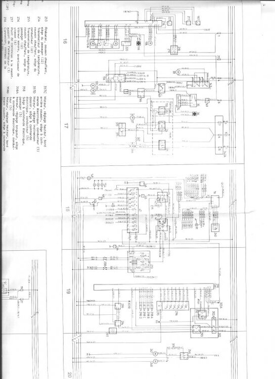

kann mir jemand verraten welche Sicherungen / Relais für den Kühlerlüfter zuständig sind und wo ich die finde?
Ich hatte vorhin in einer Tiefgarage eine recht hohe Temperatur und der Lüfter ist beim Abstellen nicht angesprungen.
Die Anzeige ging höher als sonst und seither ist der Lüfter immer angesprungen und hat nachträglich noch weiter gekühlt.
Das sitzt alles in der Zentralelektrik im Motorraum. Der Kasten mit durchsichtigem Deckel an der Batterie.
Relais E - Kühlgebläse 2-stufig
Relais M - Kühlgebläse
Sicherung 2 - Kühlgebläse 2-stufig
Sicherung 3 - Kühlgebläse , Relais
Sicherung 4 - Kühlgebläse (Standard)
