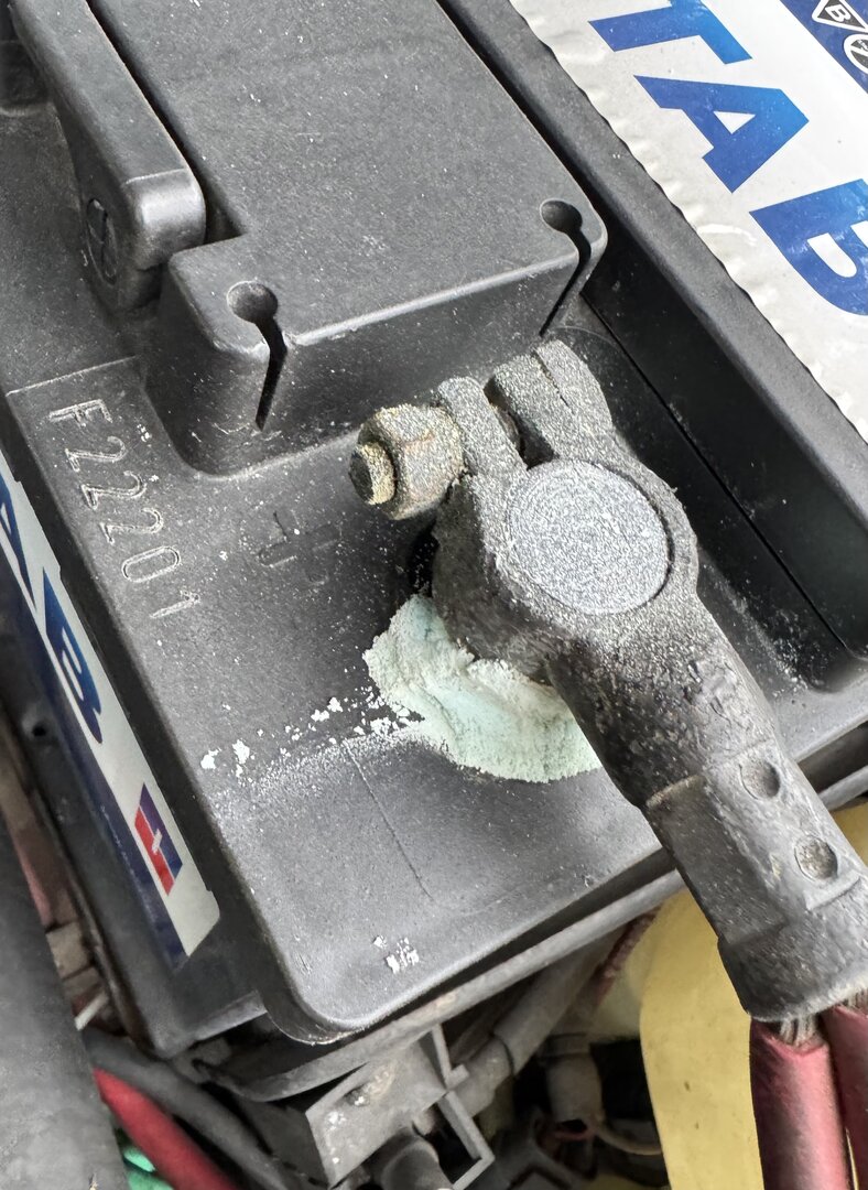

  2. sommer hat auf sommer's Thema geantwortet in 9000
    Mindestens vier Jahre. Vor einem Jahr war die auch mal entladen, weil der Kofferraum nicht richtig geschlossen war. Wenn, dann würde ich mir hier eine kaufen, da ich die dort auch abholen könnte… https://www.autobatterienbilliger.de/?suche=bsearchv_9107_350#products
  3. sommer hat auf sommer's Thema geantwortet in 9000
    Die aktuelle Batterie ist 278mm lang. War schon drin, als ich den 9000er gekauft habe. Laut Infodisplay läd die Batterie. Je nach Verbraucher liegen da 13,5 Volt an. Zumindest bei der letzten Fahrt. Hatte auch mal 14 Volt beobachtet. Schaue da aber selten drauf. Hab immer den Verbrauch drin. Was gibt es denn für Symptome, wenn es die Lichtmaschine ist? Bei zweiten Start ist ja direkt alles ausgegangen, als ich den Schlüssel gedreht habe. Nach kurzen Warten und probieren ging es ja wieder wie gewohnt. Zuhause habe ich das Auto wieder aus und an gemacht und das ging ohne Probleme. Das Ladegerät hatte ja auch eine mehr oder weniger volle Batterie erkannt.
  4. sommer hat auf sommer's Thema geantwortet in 9000
    Okay, danke für eure Antworten! Hab die Batterie ausgebaut und an einem Bosch C7 Ladegerät dran. Hat nur kurz gedauert und der Status ist auf grün bzw. auf Erhaltungsladung gesprungen. Aktuell ist eine 12V 74Ah 680A Batterie drin. Sollte ich die im Fall der Fälle wieder kaufen oder habt ihr eine andere Empfehlung?
  5. sommer hat einem Thema gepostet in 9000
    Moin, der 9000er machte eben zicken beim starten, lief dann aber nach dem zweiten drehen des Schlüssels. Hab dann ein paar Meter später das Auto noch mal ausgemacht und wollte noch mal starten und nichts ging. Nach kurzer Zeit ging’s dann zum Glück wieder. Beim Blick auf die Batterie ist mir dann ordentliche Korrosion am Pluspol aufgefallen… Ist die Batterie hinüber? Eine Abdeckung ist normalerweise auf dem Pluspol drauf. Ich bin jetzt erstmal im Urlaub. Soll ich die Batterie lieber ausbauen oder kann ich die drin lassen?

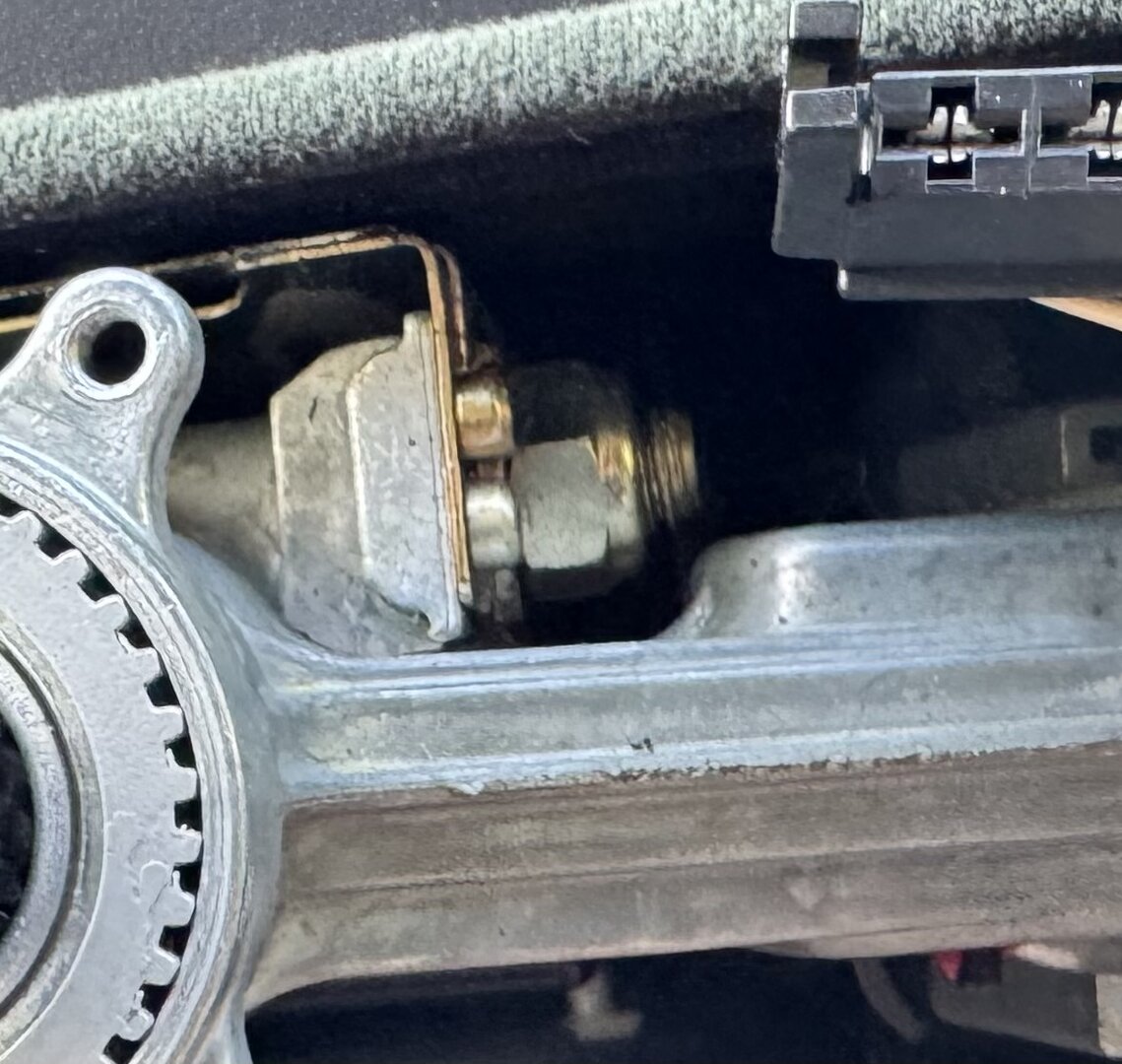

    So siehts bei mir aus… Und bei Saab9000.com ist der Gewindestift ne Nummer kleiner: https://www.saab9000.com/procedures/suspension/columnadjust.php#:~:text=Procedure%20*%20Remove%20the%20steering%20column%20cowling,to%20take%20up%20most%20of%20the%20slack. Hat mich auch gewundert. Aber 17er passt.
  7. sommer hat auf sommer's Thema geantwortet in 9000
    Ich zitiere mich mal selbst… Bei Saab9000.com steht zwar, dass man einen 13er Schlüssel für die Nuss braucht, bei mir ist es aber eine 17er für die Tiefenverstellung. Mit einem Maulschlüssel lässt sich die Mutter etwas drehen und durch betätigen des Hebels unter dem Lenkrad für die Verstellung lässt sich die Mutter auch gut festziehen. Dafür muss ja nur die obere Kunststoffverkleidung raus.

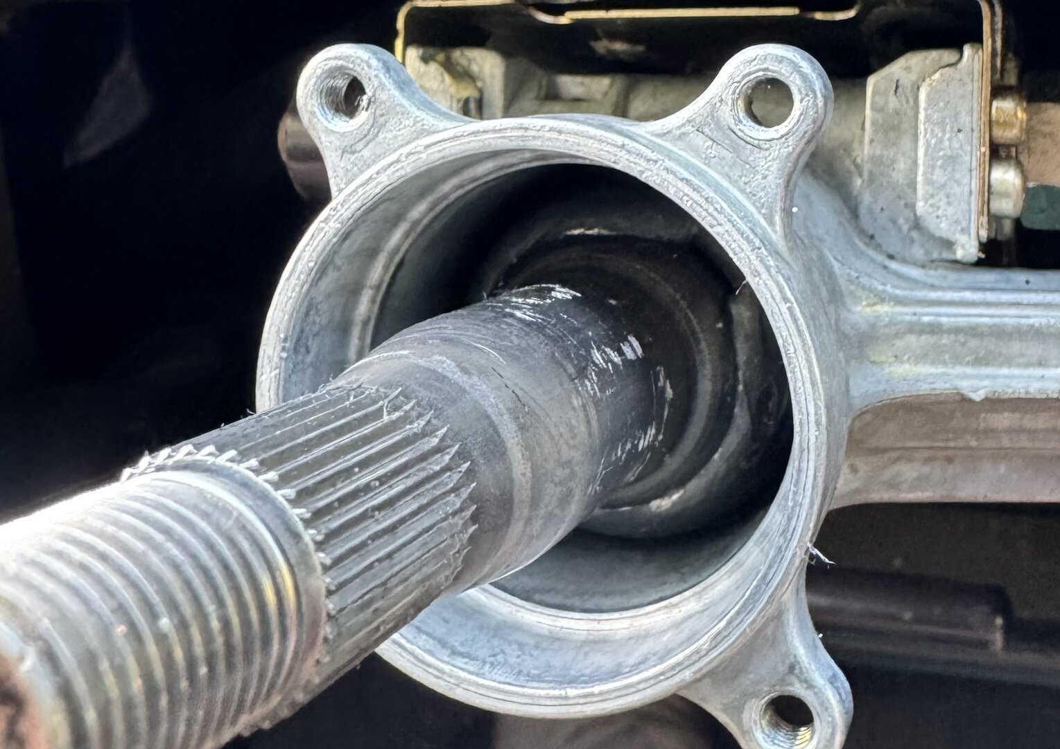

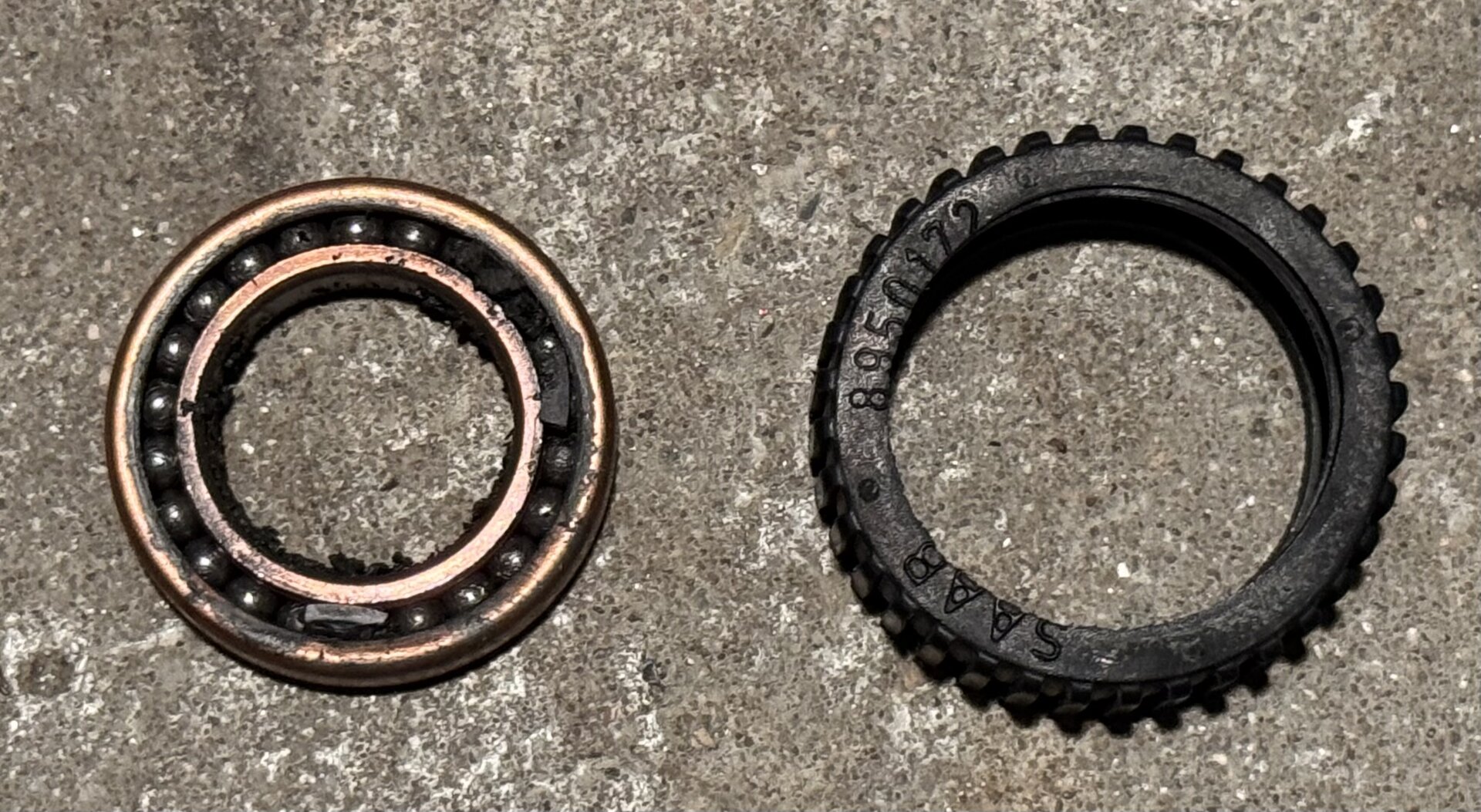

    So, hab die Buchse, das Lager und den Gummi getauscht. Jetzt sitzt das Lenkrad wieder fest und irgendwie etwas zu nah an der Kunststoffverkleidung, dass es etwas schleift. Muss aber noch mal ran, da sich die Tiefenverstellung vom Lenkrad gelockert hat. Muss man da nur die Mutter von der Stange fest ziehen? Altes Lager raus… Neues Lager rein… …und das alte Lager… die schwarze Buchse war quasi nicht mehr existent.

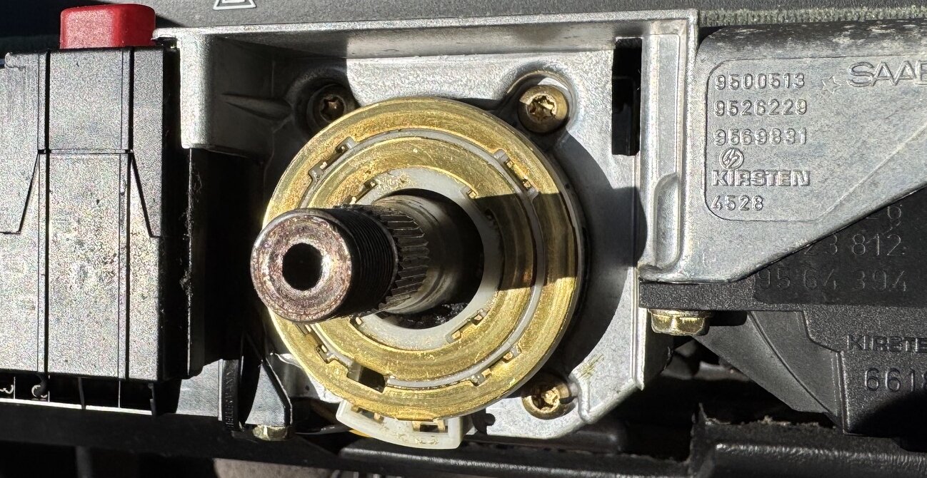

    Ja, die Lenksäule lässt sich in der Mitte von der Gummibuchse bewegen. Das sieht man auch auf dem dritten Bild, dass die Lenksäule nicht mehr mittig sitzt. Ich habe danach aber auch alles wieder zusammen gebaut, damit ich den 9000er noch fahren kann, bis die Teile da sind.

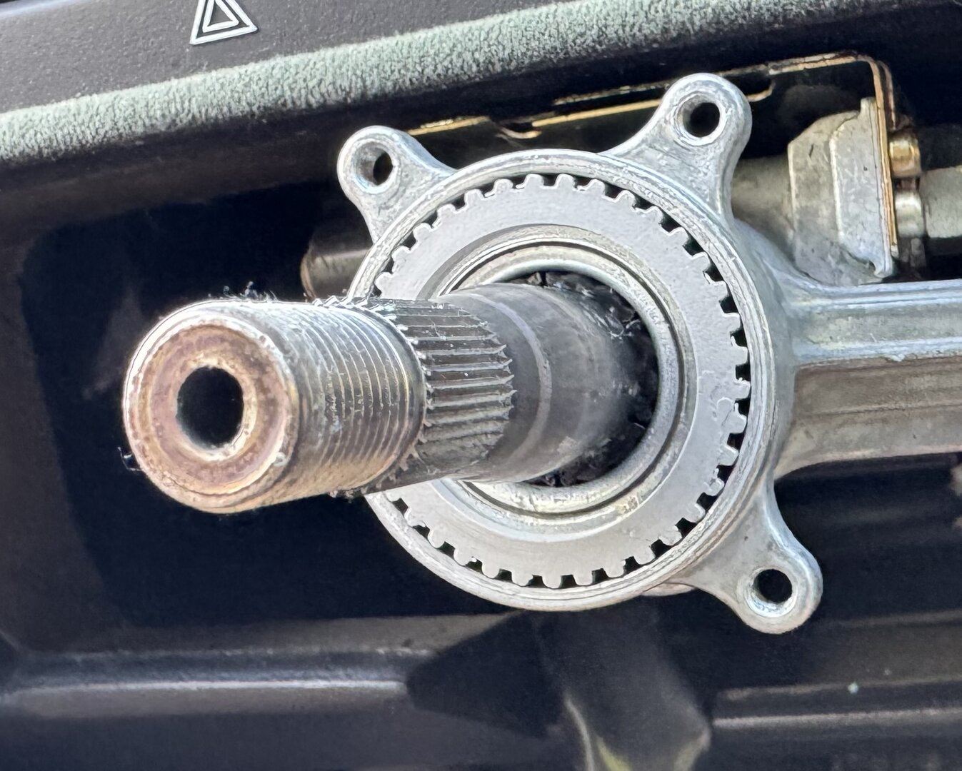

    So, zurück zum Thema... 22er Nuss passt. Lenkrad ab... Verkleidung ab... Elektrik ab.. Wie bekommt man denn den Schlossring am besten runter? Einfach mit dem Schraubenzieher? Ich bestelle dann mal die Buchsen und das Lager.

    Ich habe mir eine 22er Nuss bestellt. Scheinbar ist das die passende Größe. Wenn ich das Lenkrad ab habe werde ich ein paar Fotos machen und die hier ergänzen, dann klärt sich das mit den Buchsen und Ringen auf.

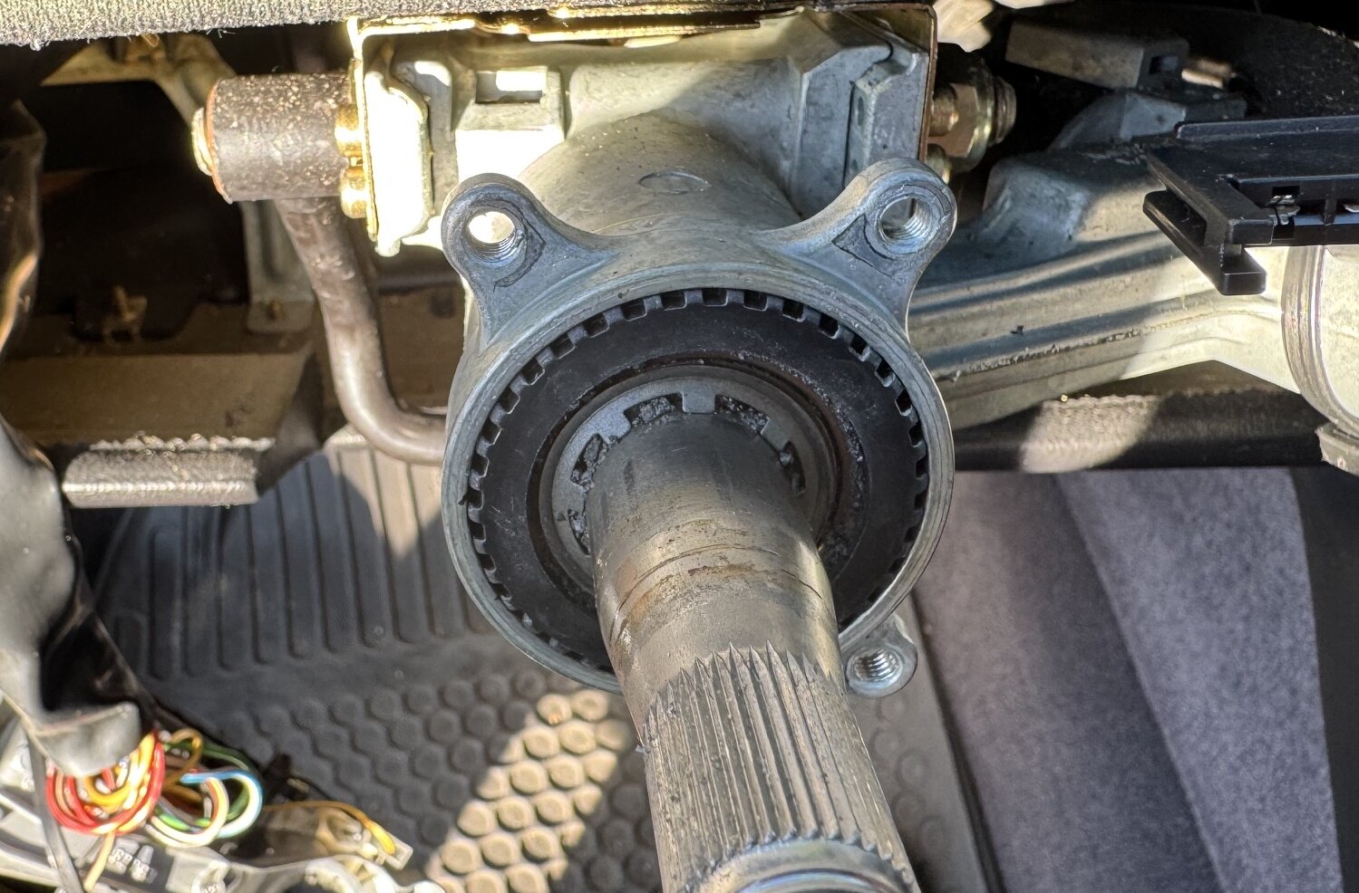

    Das müsste dann eigentlich radial sein, wenn ich mich nicht irre. Raus ziehen kann ich das Lenkrad nicht. Nur nach oben drücken kann ich es. Kann ich das Lenkrad durch lösen der Schraube einfach abnehmen um mal zu sehen, was da los ist? Oder muss ich was beachten? Einen Airbag hab ich ja nicht. Und welche Nuss brauche ich?

    Moin, ich habe vorhin bemerkt, dass mein Lenkrad beim 9000er vertikal etwas wackelt. Einfach nur eine lockere Lenkradschraube wird es wohl nicht sein, oder? Was braucht man denn da für eine Nuss? 20? Bei mir hört es bei 19 auf und die passt nicht. Ich bin kein Bordstein hoch und die Lenkung reagiert wunderbar. Die Höhenverstellung ändert leider auch nichts. Egel ob ganz drin oder draußen, das Wackeln ändert sich nicht. Habt ihr mir da einen Tipp?
