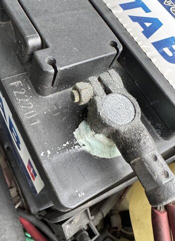

der 9000er machte eben zicken beim starten, lief dann aber nach dem zweiten drehen des Schlüssels.
Hab dann ein paar Meter später das Auto noch mal ausgemacht und wollte noch mal starten und nichts ging. Nach kurzer Zeit ging’s dann zum Glück wieder.
Beim Blick auf die Batterie ist mir dann ordentliche Korrosion am Pluspol aufgefallen…
Ist die Batterie hinüber?
Eine Abdeckung ist normalerweise auf dem Pluspol drauf.
Ich bin jetzt erstmal im Urlaub. Soll ich die Batterie lieber ausbauen oder kann ich die drin lassen?
Batterieklemmen mal abmachen, Alles ordentlich reinigen ggfs. abschleifen, Zusammenbauen und anschließend Polfett drauf. (Wirklich erst wenn die Klemmen wieder drauf sind!!!)
Wenn er dann immer noch zickt, wirds tatsächlich mal Zeit für einen neuen Bleisammler.
Zunächst wie von Urbaner beschrieben.
Häng anschl. ein Ladegerät dran, dass auch "Batteriepflege" bzw. "Entsulfatierung" kann (gibt's ab € 50,- im (Motorrad-) Zubehör). Wenn Lade- / Pflegeprogramm einwandfrei durchlaufen, dürfte die Batterie noch halten, bei schlechter Batterie gäbe es eine Fehlermeldung.
Aber nicht im Auto.
Die Ablagerung entsteht doch durch Austritt von Batteriesäure. Die würde ich nicht im Motorraum verteilen.
Einfetten mit Polfett bringt da nix, da wird wieder Säure hochkommen. Mittelfristig macht eine neue Batterie Sinn, wenn die schon anfängt zu zicken...
Okay, danke für eure Antworten!
Hab die Batterie ausgebaut und an einem Bosch C7 Ladegerät dran. Hat nur kurz gedauert und der Status ist auf grün bzw. auf Erhaltungsladung gesprungen.
Aktuell ist eine 12V 74Ah 680A Batterie drin. Sollte ich die im Fall der Fälle wieder kaufen oder habt ihr eine andere Empfehlung?
Reicht, wieder kaufen

Die aktuelle Batterie ist 278mm lang.
War schon drin, als ich den 9000er gekauft habe.
Laut Infodisplay läd die Batterie. Je nach Verbraucher liegen da 13,5 Volt an. Zumindest bei der letzten Fahrt. Hatte auch mal 14 Volt beobachtet. Schaue da aber selten drauf. Hab immer den Verbrauch drin.
Was gibt es denn für Symptome, wenn es die Lichtmaschine ist?
Bei zweiten Start ist ja direkt alles ausgegangen, als ich den Schlüssel gedreht habe. Nach kurzen Warten und probieren ging es ja wieder wie gewohnt. Zuhause habe ich das Auto wieder aus und an gemacht und das ging ohne Probleme. Das Ladegerät hatte ja auch eine mehr oder weniger volle Batterie erkannt.
Wie alt ist die Batterie denn?
Wenn älter als 4-5 Jahre, dann tausch das Ding einfach aus.
Die wird einfach komplett sulfatiert sein.
Wenn die Lichtmaschine fritte wäre, dann würden da auch keine 13,5V rauskommen.

Am 29.8.2026 um 18:37, Urbaner hat gesagt:
Mindestens vier Jahre.
Vor einem Jahr war die auch mal entladen, weil der Kofferraum nicht richtig geschlossen war.
