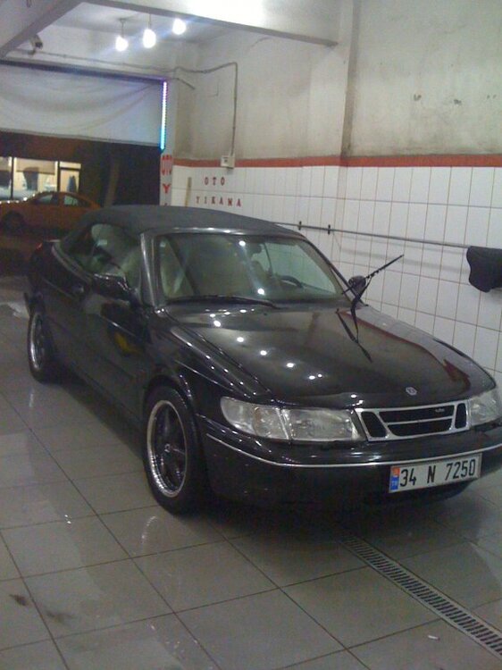

lebe in istanbul und fahre ein 900 ıı turbo cabrio automatic und ich habe ein problem
diese fahrzeug hier kennt leider niemand bei stop and go schaltet abs ab dan brennd die lampe
wenn ich das auto parke für 5 bis 7 stunden geht die lampe wieder aus dann wieder
bei stop and go schaltet abs ab dan brennd die lampe so geht es weiter
das abs system ist von bosch und nicht mal die haben mir helfen können
was kann ich machen wenn mir jemand helfen könnte wehre ich seher dank bar
