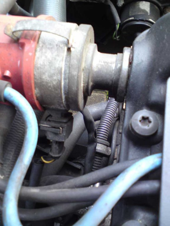

Um noch mal auf die Ausgangsfrage zurück zu kommen, das Auto hat einen Nockenwellensensor. Wenn er schlecht läuft und Tech2 sagt das der defekt ist - Verkabelung prüfen, findet sich da nichts Sensor austauschen. (Bosch, Schrottplatzteil oder eben den Verteiler)
Ohne den Nockenwellensensor kann die Motronic nicht feststellen, in welchen Zylinder gerade Kraftstoff eingespritzt werden soll, daher geht das Steuergerät in den Notlauf und versorgt alle Zylinder mit Kraftstoff. Führt zu schlechter Gemischbildung, da der Sprit nicht im richtigen Moment eingespritzt wird, daher der schlechte Motorlauf.
Also ich habe nachgesehen, Verteiler ist trocken, jedoch hat der Finger/Läufer leichte Korrosion (habe ich beseitigt. Seitlich ist noch ein Kabelanschluß (Hallgeber???), siehe Foto.
Die Boschnummer schreibe ich ab und versuche morgen das Teil neu bei Bosch zu bekommen.

So, habe eben den Verteiler gewechselt, gegen einen Neuen im Austausch von Bosch.
Nun läuft er wieder ohne zu sägen wenn man an der Kreuzung anhalten muß und Kupplung tritt, nimmt das Gas besser an, ist im Leerlauf auf 1000 U/min (find ich immer noch zu hoch) und die Drehzahl fällt schneller ab beim Gas-Stoß. Läuft im Leerlauf einfach ruhiger.:biggrin:
Hatte gestern noch mit dem Meister in meiner VW-Werkstatt darüber gesprochen, der mir sofort die gleichen Symtome des Ausfalls von Nockenwellensensor bzw Kurbelwellensensor aufzählte, so wie es bei mir war.
Jetzt noch eine Frage: Der Fehlerspeicher muß doch sicherlich noch ausgelesen und gelöscht werden. Was ist wenn nicht? Oder löscht der sich irgendwann von selbst?
An Euch vielen Dank für Euere Tips und Ratschläge.
Achim:smile:
Kurz Batterie abklemmen löscht den Fehler auch, das Steuergerät sollte sich aber auch so wieder einkriegen und den Fehler selbst löschen.
