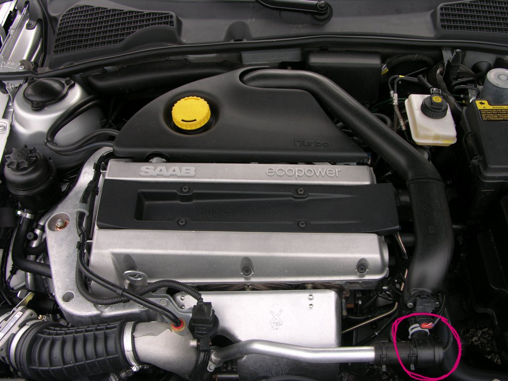

hallo
wo sitzt den dieses ventil das für den leistungsverlust verantwortlich ist?
hab ich das richtige eingekreist? ist das überhaupt eines oder bin ich auf dem holzweg?
gruß walter
Holzweg - Das ist das Bypassventil. Das Rückschlagventil, das für den Leistungsverlust verantwortlich ist, siehst du in #13 nahe dem Drosselklappenteil in der schematischen Übersicht oder in #17 in Bild 4 blau unter dem Schaumstoff, in den es eingepackt ist, hervorluken.
