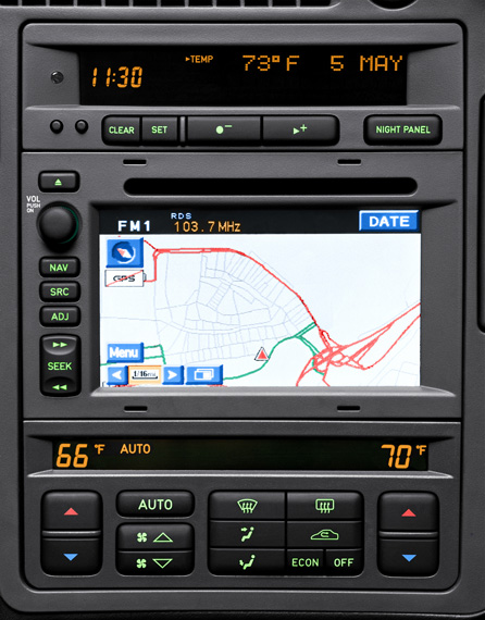

hm ich dachte an dieses Radio da unten.
Ja dann ganz klar, Navi DVD in den Navi Rechner und die anderen Cd´s in den Wechsler.
Hm würde das ganze funktionieren wenn man schon nen Navirechner vom VDO Dayton Navi hat?
Saab209-520Navigation20System20for20200520(US20System).jpg.aba110f34e3f44d7046e16a4df6fceb4.jpg
Schöne Studioaufnahme. Und wie sieht das bei Licht betrachtet aus?
...Touchscreens haben eine glänzende Oberfläche...
Schlimmer sind noch die Rahmen. Der Touchsreen muss nicht spiegelnd sein, wird mitunter gerne gemacht, damit man die Fingertapser leichter abwischen kann. Unsere Industriepanels haben matte Oberflächen und die Schutzfolien dafür noch mal mehr. Die sollten auch für ein Radio funktionieren. Was aber mangelnden Kontrast nicht beheben kann.

...ich meinte nicht so sehr das Display, sondern eher die Radios in ihrer "Klavierlackoptik" und unpasseneden Rahmen.
