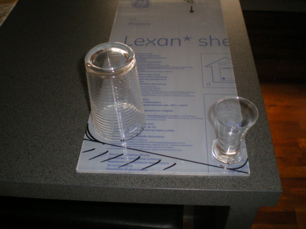

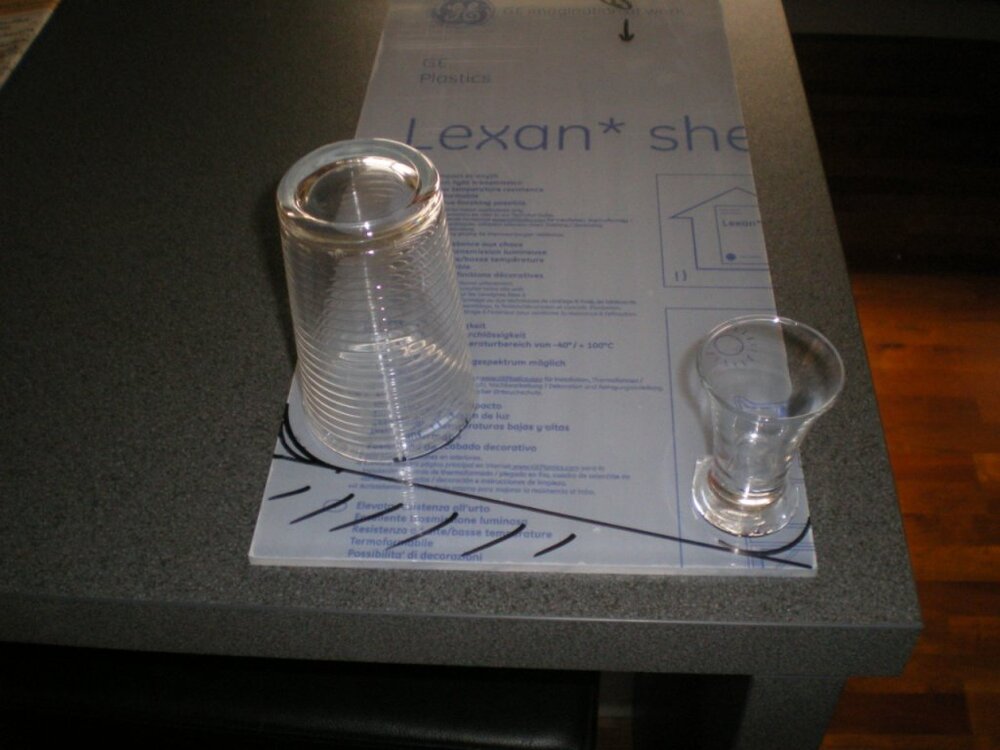

Hier nun die Bilder:

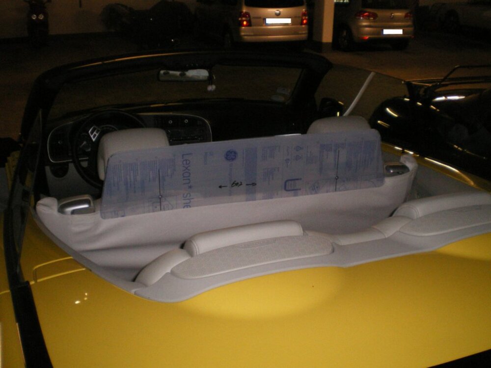

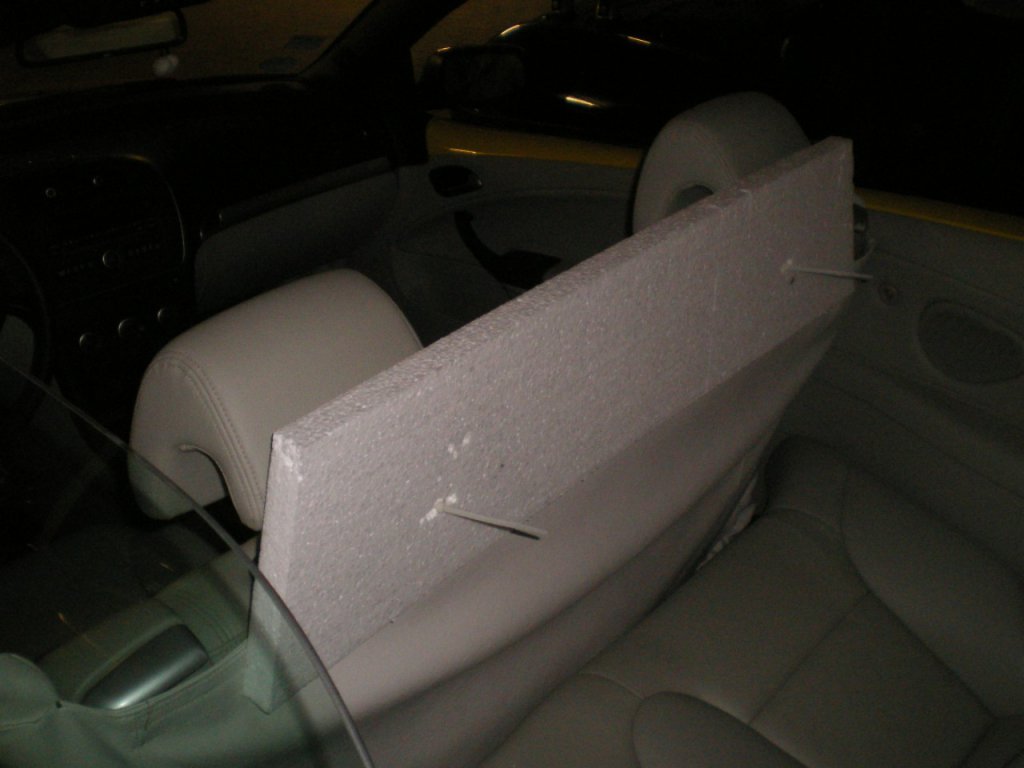

1. "Prototyp" aus Styropor, mit dem bei einer nächtlichen Probefahrt die Wirkung getestet wurde

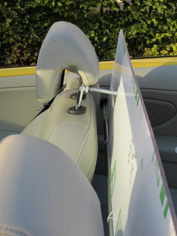

2. Anzeichnen der Radien mit "professionellen" Mitteln

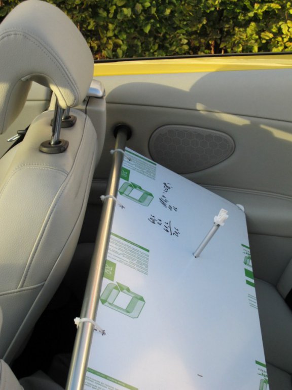

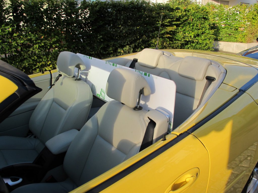

3. Anprobe, noch mit Schutzfolie

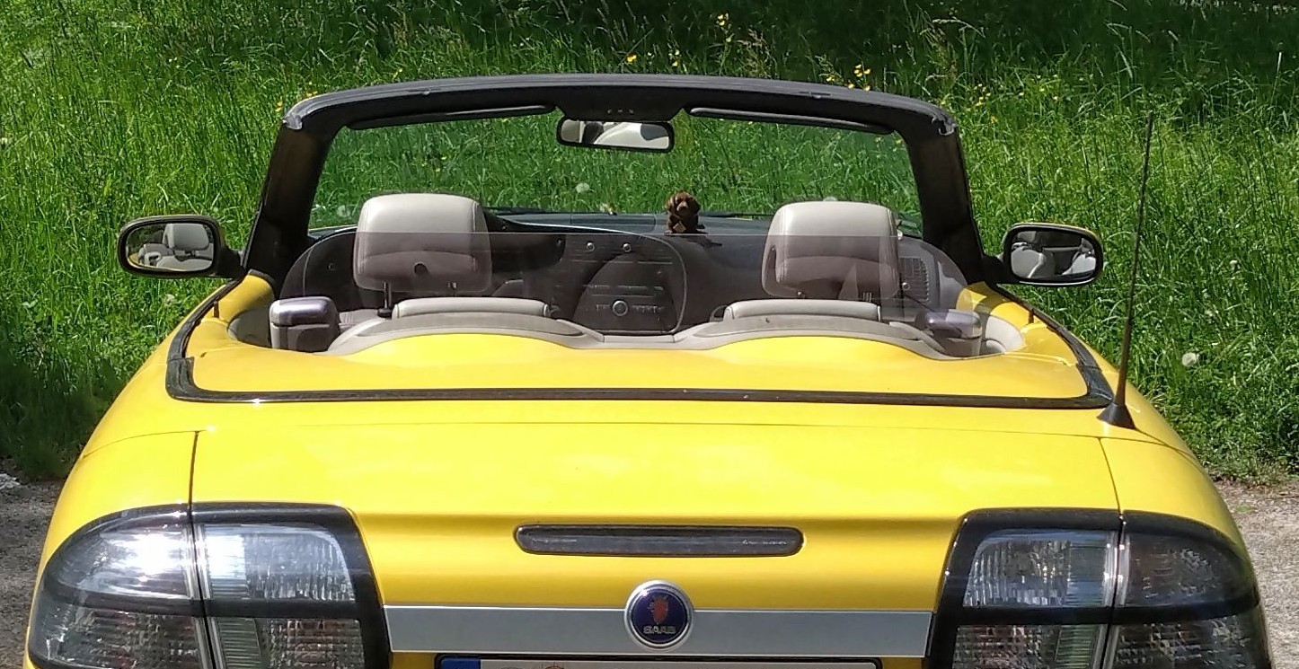

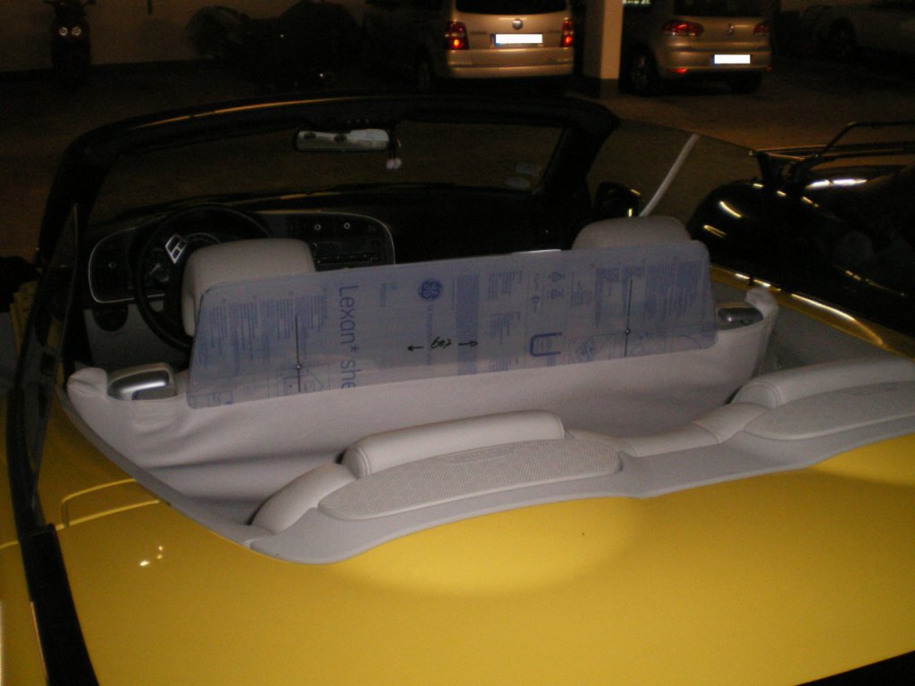

4. Startklar

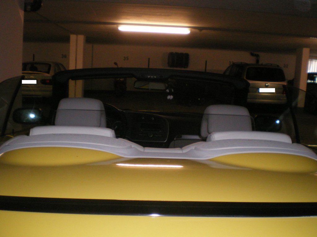

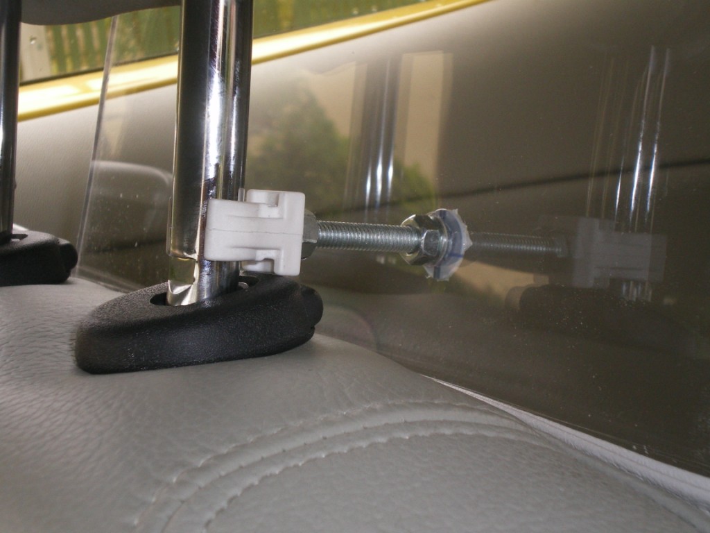

5. Detail

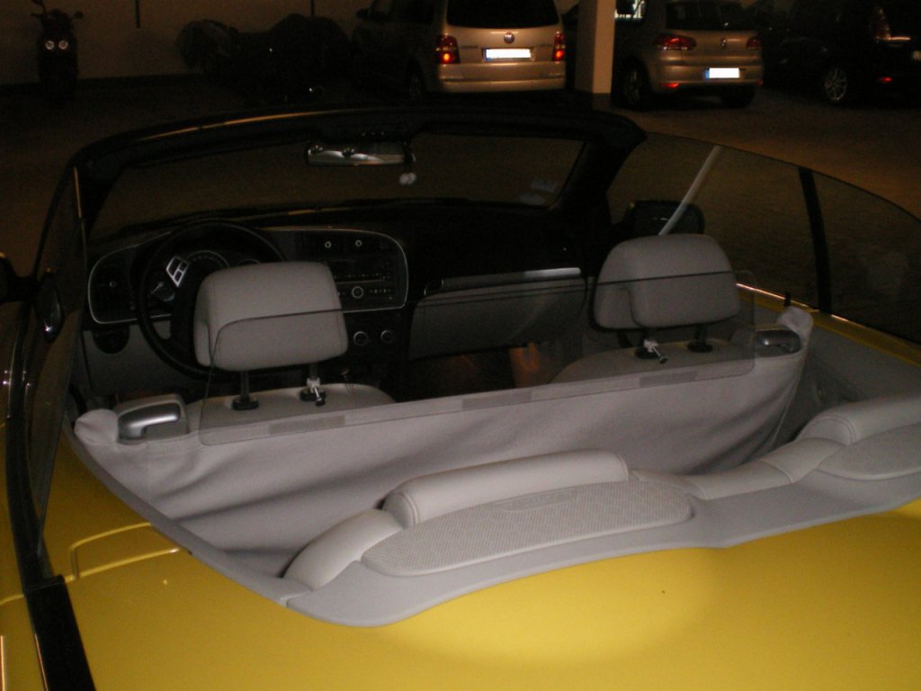

6. Von hinten quasi unsichtbar

@taxman: danke. aber viel heimwerkergeschick braucht es nicht...
* das rechteck hat mir ein werbeschild-hersteller aus polycarbonat maßgenau zugeschnitten
* das stoff-unterteil hat mir eine bekannte genäht
* die abschrägungen an den seiten und die radien sägt man in 5 minuten mit der stichsäge
* die 6 mm löcher für die halter sind auch kein hexenwerk ;-)
:biggrin:
P.S. Wenn es sich in der Praxis bewährt, lasse ich mir das Polycarbonat-Teil evtl. aus Sicherheitsglas nachfertigen. :cool:

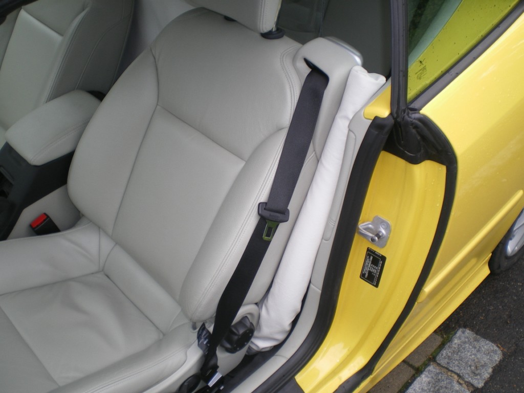

Martin, eine Bitte: Kannst Du noch mal von schräg oben in Dein Cabrio reinfotografieren, damit man mal den "Wulst" zwischen Lehne und Tür sieht?
"Abdeckung der hinteren Sitze" wäre doch machbar, wenn der Nutzer den Stoffteil nicht nach unten gehen läßt sondern nach hinten unter die Kopfstützen klemmt. Evtl kann da auch ein Klettstreifen noch helfen.
Ich selbst habe das Original-Schott. Manchmal frage ich mich ob dies Flattern im Wind so gut ist. Außerdem erscheint mir das Original im Vergleich zu Deinem zu hoch. Es kommt so mancher Wirbel von Oben runter, besonders wenn man hinter einem Transporter her fährt.
Christian
@Chris:
Du kannst sicher beim Original-WS den Oberteil durch was selbstgemachtes ersetzen, das dann niedriger und transparent sein kann.
Polycarbonat ist geeignet, da sehr elastisch und splitterfrei.
Foto mach ich. An der Stoffbahn ist einfach seitlich eine "Röhre" angenäht, in der sich eine halbe "Poolnudel" befindet.
Poolnudel:
Hiier noch 2 Bilder.
* Seitliche Abdichtung
* Detail der Halterung

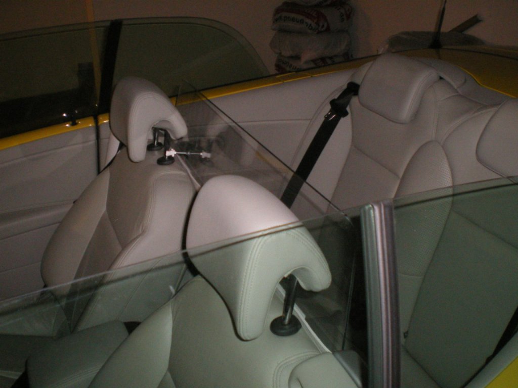

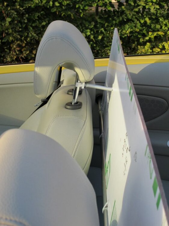

Trotz der schlechten Nachrichten aus Trollhättan habe ich heute mein WS weiterentwickelt.
Es bekommt jetzt eine Teleskopstange, die in die originalen Öffnungen greift.
Dazu habe ich vom Campingzubehör eine Teleskop-Zeltstange besorgt
sowie eine zusätzliche Bodenspitze, da die Stange an einem Ende eine dünne Metallspitze hatte.
Die Grösse der neuen PC-Scheibe ist auch ausgemessen. Sie wird noch ein Stück breiter.
Bei Nichtgebrauch wird sie nach hinten geklappt und kommt auf den seitlichen Armauflagen der Rücksitze zu liegen.
Bei Gebrauch wird sie hochgeschwenkt und an den Kopfstützenstreben angeklipst.
Die Abdichtung nach unten wird mit der vorhandenen Stoffbahn erfolgen.
Erwartete Vorteile:
* Das eigentliche Gewicht der Scheibe trägt die Teleskopstange und nicht mehr wie bisher die Clips.
* Durch die stabilere Lagerung entfallen die gelegentlichen Knarz-/Klappergeräusche
* Beim Verschieben / Vorklappen der Sitze verändert sich die Lage / Stabilität des WS nicht mehr.
* Das In-/ Ausserbetriebsetzen ist wesentlich vereinfacht.
* Die "Lagerung" bei Nichtgebrauch ist verbessert.
* Die grössere Scheibe passt trotzdem noch in den Kofferraum, die Stange ebenfalls.
Fortsetzung / Bilder folgen nach Fertigstellung

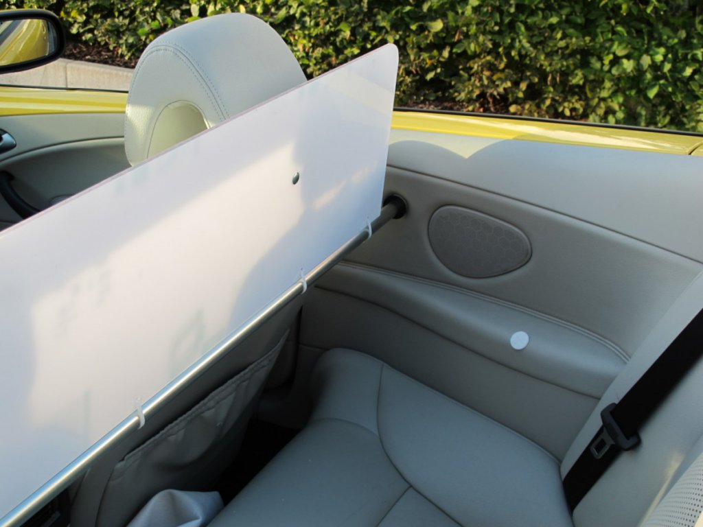

Ist ja schon gut, hier kommt mehr: :biggrin:
Anprobe
[ATTACH]57410.vB[/ATTACH]
Detail Halterung
[ATTACH]57411.vB[/ATTACH]
Ansicht v.hinten
(Die Bedeutung des weissen Punktes auf der Armlehne hinten erschliesst sich im letzten Bild)
[ATTACH]57413.vB[/ATTACH]
Klemmschraube
[ATTACH]57412.vB[/ATTACH]
Abgeklappt
[ATTACH]57414.vB[/ATTACH]
Klasse ausgetüftelt. Respekt! :smile:
Jetzt ist auch die Stoffbahn dran und die ersten Fahrten haben stattgefunden. Passt! Erwartungen voll erfüllt.
Sogar beim Hochstellen des Beifahrersitzes für meine betagte Mama hat das WS noch funktioniert, obwohl es nur noch an einer Kopfstütze angeklipst war (das hätte beim vorigen WS zum Abfallen des WS geführt).
P.S. Ich wusste gar nicht, wie hoch "Hoch" ist... das sind ja mal locker 10 cm Unterschied in der Sitzhöhe!

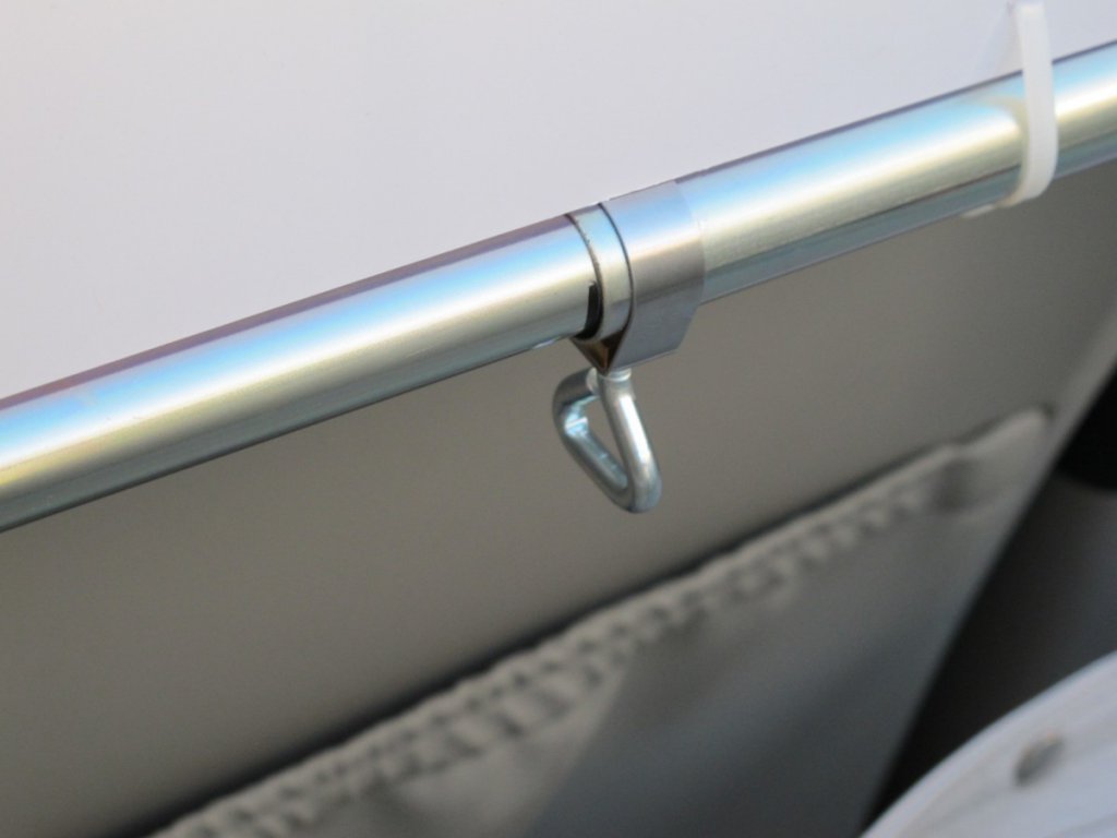

Noch 'n Update: die Klemmschraube (bisher nur links vorhanden) gibt es jetzt auf beiden Seiten,
so lässt sich die Halterstange noch schmaler zusammen schieben und passt noch leichter in den Kofferraum...
[ATTACH]71289.vB[/ATTACH]
Und die Kabelbinder (rechts im Bild) sind durch Klemmschellen ersetzt worden. Das WS sitzt damit stabiler auf der Stange.
80445d1315587743t-windschott-zum-zweiten-ws3-klemmschraube.jpg.0976c7679f65016da5828ae88fffb1b4.jpg

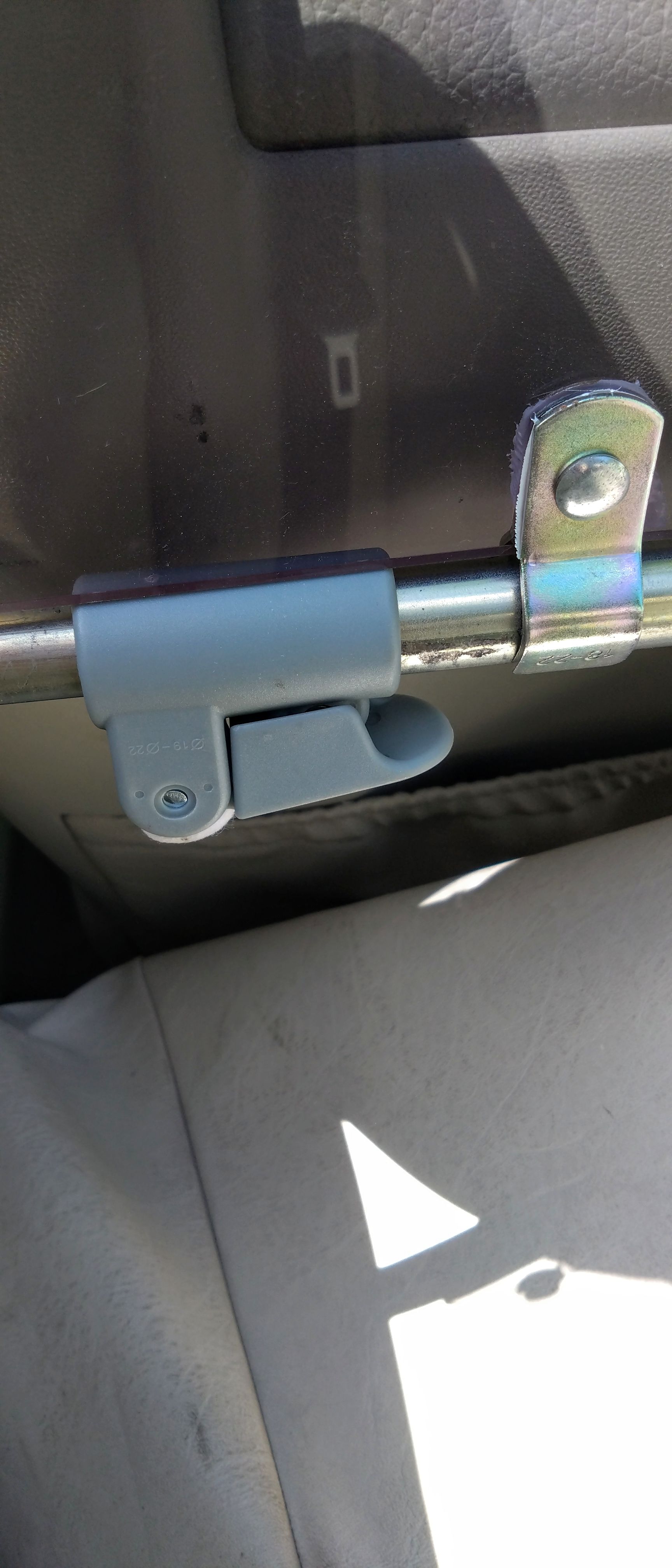

Und noch ein Update.
Diese billige und unhandliche Klemmschraube hat mich genauso gestört wie die Stange, die starr (Unfall?) zu den Kopfstützen führte.
Als ich dann noch einen Plattenzuschneider online fand, der maßgenau fertigt, habe ich die Chance genutzt und die Mängel behoben.
Statt Klemmschraube jetzt Zeltstangen- Schnellspanner.

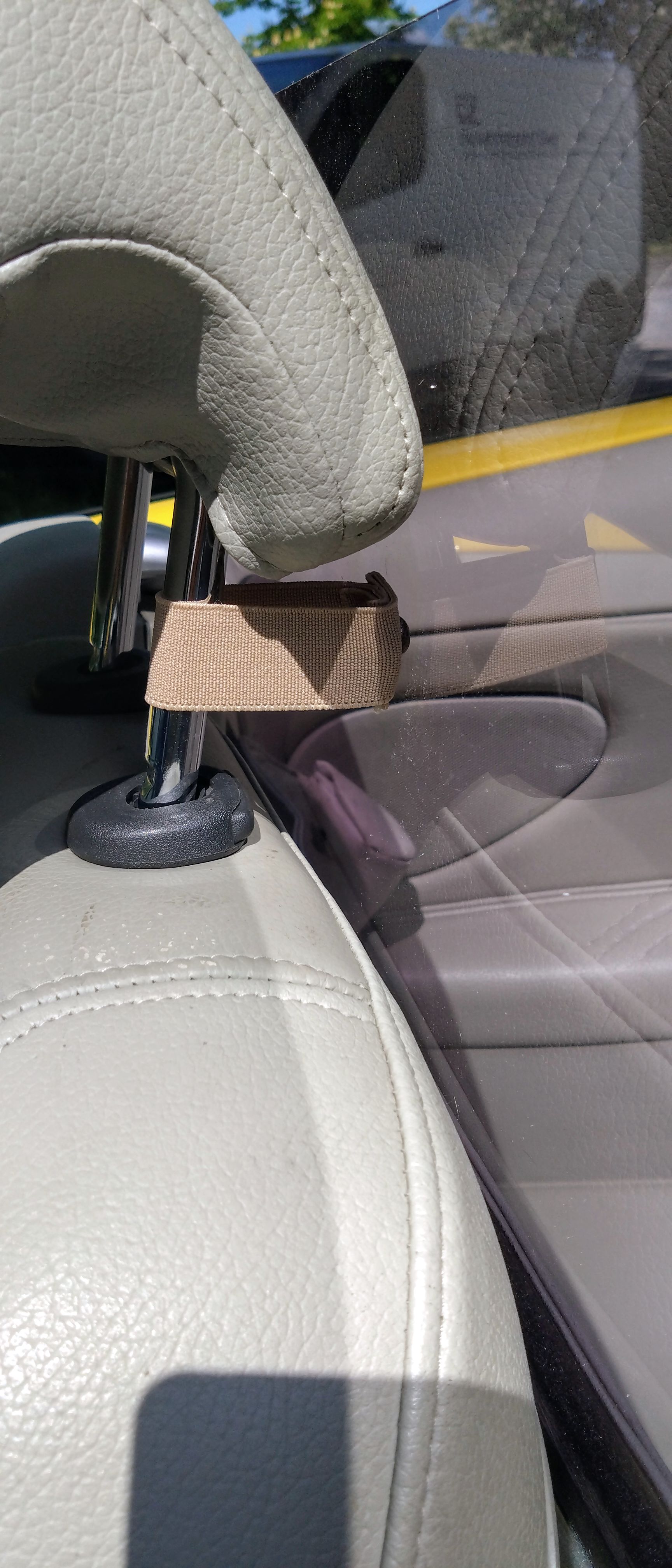

Statt Haltestange zu den Kopfstützen jetzt dezentes Gummiband um die Kopfstützen-Strebe. Ja, man muss die Kopfstützen rausnehmen um das WS auszubauen.
Das vermeide ich aber eh, wann immer es geht.
Statt selbst-gesägte Abschrägung und unsaubere Kanten jetzt Zuschnitt mit Viertelkreisen oben.
Statt transparent jetzt rauchgrau.
