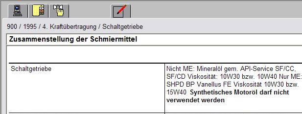

Hallo an Alle,
war heute in meiner freien Werkstatt zwecks Motorölwechsel, Kühlmittelwechsel, etc. Habe dabei nach einem Getriebeölwechsel gefragt Saab 902, Bj 94. 2,3 Liter Benzin. Der Meister schaute in seinen Computer und war erstaunt, dort als Vorgabe Motorenöl 10W30 zu lesen. Wäre nach seiner Aussage doch eher selten, dass für das Getriebe Motoröl empfohlen wird. Bitte um Eure Meinung, da ich mich als technischer Laie nach Forenstudium (Umölen, etc.) leicht verunsichert fühle. Getriebeölwechsel ist vorgesehen, da die Schaltung hakelig und schwergängiger wird. Danke für Eure Antworten !
hat es gegeben... War bein 901 auch so
Motoröl geht auch, aber mit dem MTF 0063 schaltet sichs besser (eigene Erfahrung)
http://www.saab-cars.de/attachments/900-ii-9-3-i/49113d1274990637-10w30-getriebeoel.jpg
Das stimmt schon mit dem Motoröl - bis MJ 97: mineralisches API SF/CC, SF/CD 10W30 oder 10W40.
Wenn du allerdings wirklich neues Öl willst, kannst du nach der Vorschrift auch Umölen, lt. Bulletin auf SAAB OIL NO 8748733 (Saab Nr. 400 108 247).
Für die 9-3 MJ 2002 ab VIN 22023982 gibts dann das MTF 0063 - eine offizielle Anleitung bzw. Empfehlung von Saab für ältere Fahrzeuge, also den 900II, habe ich nicht gefunden.
