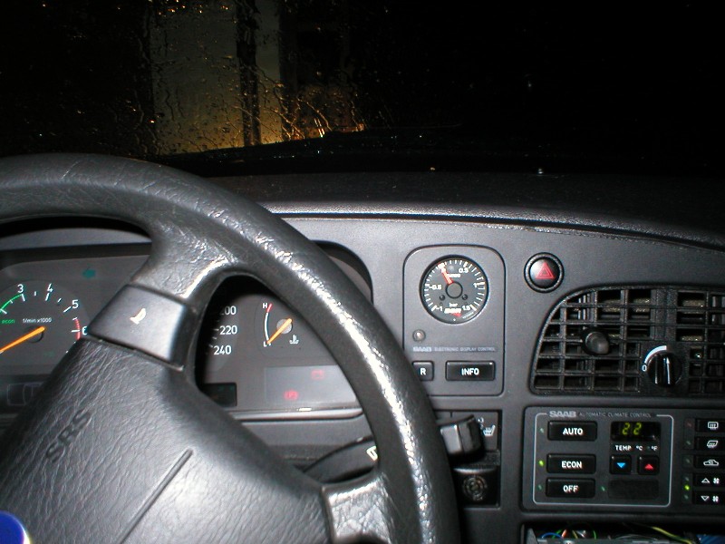

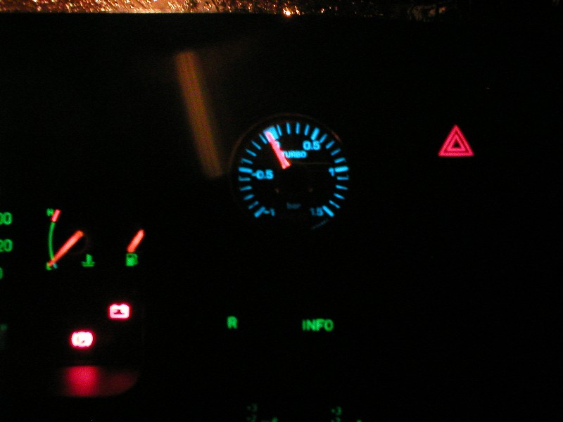

Wohin mit der Ladedruckanzeige
ja... ich weis ich vermisse die Uhr auch.. aber ich finde es fein ;)
Sieht doch super aus! Sauber gearbeitet, aber ich hätte die beleuchtung geändert. Da blau passt nicht so recht, kann aber auch am Foto liegen.
Hast du den Turboumbau jetzt eigentlich hinbekommen? Sonst nützt das Dingen ja garnichts, zeigt sonst immer den selben Ladedruck an oder?

Fein das dein Lader auch beim Schalten 0,35 bar in der Ansaugspindel hat.. würd ich mal in der Werkstatt überprüfen lassen.
Außerdem musst du mir den Trick verraten wie du bei ca. 1500 Umdrehungen auch schon vollen Ladedruck hast? ...
die Anzeige geht von -0,7 Bar bei ca 3000 umdrehungen und höher -> vom Gas gehen bis ca 0,6 Bar im höchsten druckbereich 3000 umdrehungen vollgas. dies ermöglicht ein zwischenstück, zwsichen Turbo und druckdose in dem "vorgesehene" löcher sind die genau einen maximaldruck von 0,6 bar zulassen (bei 0,7 bar kommt der druckwächter beim LPT)
die druckanzeige war mir also sehr behilflich schon mal beim "einstellen" bzw. ordinär beim löcher machen für die abluft.
der von dir genannte "turbo umbau" sieht wie folgt aus.
zwischen turbo und durckdose einfach ein ventil setzten das bei klopfen den ladedruck runterregelt und bis maximal ca 0,75 bar regelt. dazu muss natürlich weder turbo wie sonstige anbauteile gewechselt werden. lediglich das steuergerät die trionic muss von einem vollturbo eingesetzt werden, sonst regelt das ventil nicht (magnetventil).
das blau fällt nicht sehr auf jedoch wäre dsa saab grüngelb schon schöner gewesen. aber die anzeige ist mit normalen lampen beleuchtet und das titelblatt zu ändern wäre zu viel aufwand.. wer macht schon grün gelbe "titelhinterblätter" oder wie man dazu sagt.

Ich meinte den Umbau zum Vollturbo. und ich dachte ehrlich gesagt dass ein LPT einen festen Ladedruck hat, wenn ich im Nachhinein drüber nachdenk frag ich mich zwar wie das funktionieren soll aber hey. Nach dem das ganze als Frage geschrieben war sollte dies ja auch meine Unwissenheit hervorheben. Ich hab keine Ahnung von der Funktionsweise von LPTs, ich kenn mich wenn nur bei normalen und bei VTG Turbos a bisserl aus.
Zur anzeige
Du könntest ja versuchen das Ziffernblatt mal irgendwie einzuscannen und auf Folie zu Drucken. Die weissen Teile im Display dann einfach unbedruckt lassen, versuchen an einen Schlachtacho o.ä. (deine Ausgebaute Uhr?) ranzukommen und die Folie hinter der selbstgedruckten befestigen. Das mit dem Zeiger msste auch gehen. (Wieder Uhr?)
Der Phantasie sind keine Grenzen gesetzt ;)
wow, ist doch schick! die uhr passt allerdings auch gut an die stelle aber warum nicht mal extravagant ;-)
probier doch mal ne gelbe folie vor die birne zu machen, gelb und blau gibt doch grün, oder?
beim sauger gibts auch verschiedene "ladedrücke" bzw unterdrücke. hab jetzt meine ladedruckanzeige angeschlossen, ist ganz witzig. geht aber leider nie über die grenze weiß/orange hinaus *buhuuu* :heul:

hmm evtl werd ich mal um die birnen was machen.. aber ich mach mal ein anders belichtetes foto.. es sieht wirklich nicht so krass aus
nochmal kurz
kein druck is immer gleich
der LPT hat nur maximal 0,35 bar.. und mehr zeigt die anzeige nicht an... (also meine jetz schon wegen der mod.) und beim vollturbo geht se halt dann bis 0,75 maximal.. aber unter dem maximum is bis ca. -0,8 bar alles drin.
den maximalen druck hast du ja nur bei bestimmten bedingungen wie drehzahl und vollgas... bei halgas bläst er halt nur mit.. sagen wir 0,1 bar
außerdem is es schön wenn die nadel beim schalten von 0,6 auf -0,6 schnellt :)

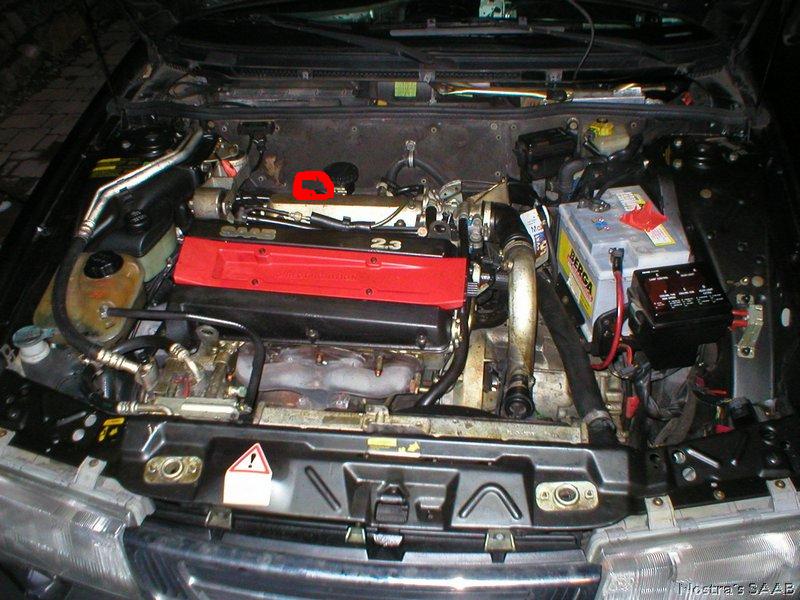

also.. ganz einfach .. mach die motorhaube auf .. dann siehst du deinen motor (hoho) und über deinem motor is die ansaugspindel.. wenn sie silber ist sie sauber.. ansonsten silber braun und da oben gehen lauter anschlüsse weg.. und auf einem der rausgeht steckt ein plastik ding drauf.. das wennde abziehst haste gleich den druck von der ansaugspindel parat... also aufm motor schaun.. ein stück nach oben.. da an dem silbernen ding relativ in der mitte gehen schläuche weg und bei einem is nur so ein plastik stutzen drauf.. ich kann dir auch fotos geben wenn dus net findest

also.. ganz einfach .. mach die motorhaube auf .. dann siehst du deinen motor (hoho) und über deinem motor is die ansaugspindel.. wenn sie silber ist sie sauber.. ansonsten silber braun und da oben gehen lauter anschlüsse weg.. und auf einem der rausgeht steckt ein plastik ding drauf.. das wennde abziehst haste gleich den druck von der ansaugspindel parat... also aufm motor schaun.. ein stück nach oben.. da an dem silbernen ding relativ in der mitte gehen schläuche weg und bei einem is nur so ein plastik stutzen drauf.. ich kann dir auch fotos geben wenn dus net findest?

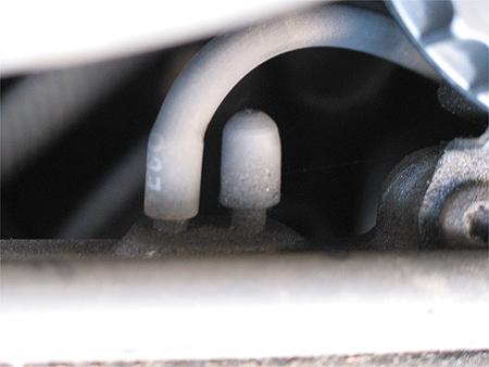

An dem mit Paint professionell markierten Punkt siehst du wo der Nippel is.. neben Ihm geht auch gleich ein Schlauch weg.. die beiden befinden sich direkt links des Ölmessstabes wenn du vor der Motorhaube stehst

ich denke mal ich habe die Nippel gefunden, siehe Foto von meinem Motorraum. Ich habe jetzt auch für 5 Euro bei Conrad sone Blende fürs Instrument im Radioschacht gefunden. Wenn ich das alles beisammen habe muss ich also bloß noch die Ladedruckanzeige hinten per Schlauch mit dem freien Nippel auf dem Foto verbinden, auf dem das Hütchen drauf ist. Ist das so richtig? Ein T-Stück bräuchte ich demnach nicht. Wie muss ich den Schlauch auf dem Nippel befestigen? Mit ner Schelle oder hält das so? Was ist am besten?

Mit dem richtigen Schlauch, brauchst Du ihn nur drauf zu stecken, hält von selbst. Mit der Zeit läßt die "Spannkraft" vom Gummi nach und dann könnte er abflutschen.
Ein T-Stück brauchst Du nicht, der Nippel ist da, um ein Ladedruckmeßgerät anzuschließen für TEstzwecke. Falls das bei Deinem Wagen mal gemacht werden muß, wird der Schlauch für den Test abgezogen und während des Test tut's dann di Zusatzanzeige nicht mehr :confused2:

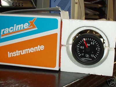

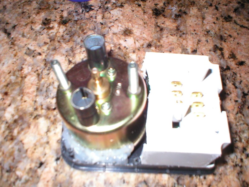

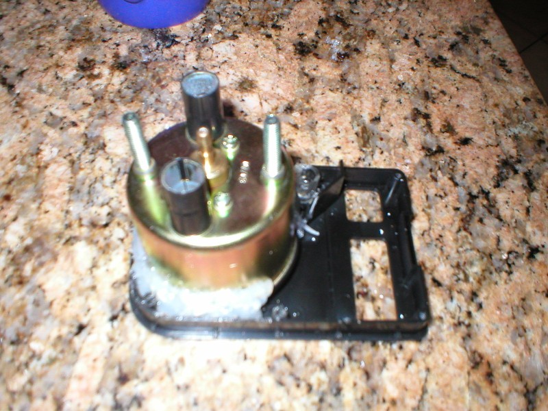

Also wie ich jetzt gehört habe hat Racimex grüne Beleuchtung. Das könnte gut aussehen. Wie hast Du deine Anzeige denn genau in die Uhrenarmatur bekommen, das ist doch auch ein 52 mm-Teil. Bei Dir sieht man von außen auch keinen Ring. Hast du den abgemacht und die Ladedruck anzeige von innen drangeklebt? Womit? Hält das auch gut?
Racimex siehe Bild.

Ganz einfach.. säg die Uhr mit ner Metallsäge einfach weg.. also den weißen Korpus.. dann schneidest mit nem Seitenschneider da wo vorher die Uhr aufgelegen is alles plan.. legst die Druckanzeige drauf so das sie von vorne schön aussieht.. Kilo Heißkleber drüber und gut
