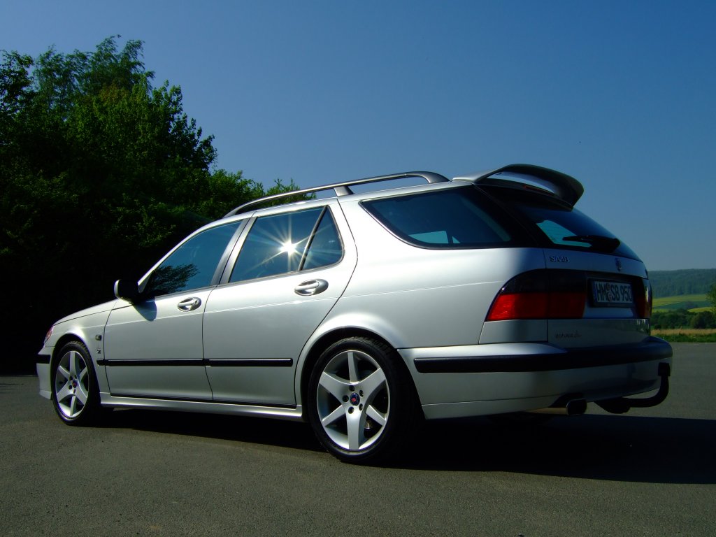

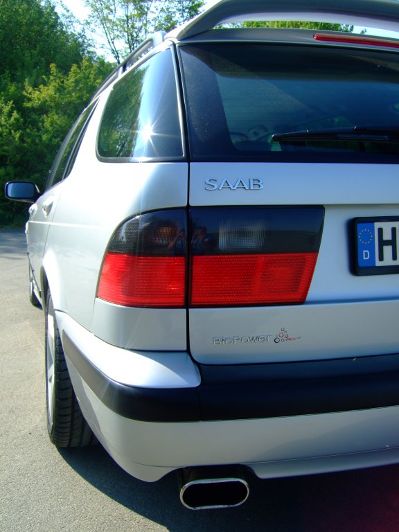

Hier mal zwei Bilder, wie das bei mir aussieht. Sind wie gesagt die original Saab 9-3 Three Spoke Double 7x17 mit ET43 + 15mm Distanzscheibe hinten, 225/45/17 Bereifung und dem 9-5 Aerofahrwerk.

Hier mal zwei Bilder, wie das bei mir aussieht. Ist wie gesagt die original Saab 9-3 Three Spoke Double 7x17 mit ET43 + 15mm Distanzscheibe hinten, 225/45/17 Bereifung und dem 9-5 Aerofahrwerk.
Sieht super aus,
Aber zur Zeit fährst du ET 35 mit 225er Reifen?
Ja, 8,5x18 ET 35 mit Dunlop Sport MAXX

Sorry für die schlechten Bilder. War mit dem Handy auf die Schnelle:rolleyes:

Übrigens, schicker Wagen, die Felgen sehen klasse aus.
