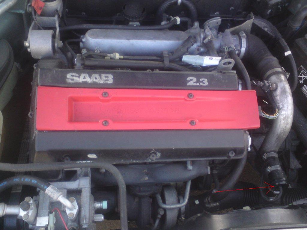

Gestern ist das Überdruckventil (zumindest glaube ich das es das ist) abgeflogen.
Habs mit zwei Kabelbindern fixiert aber seitdem fehlt mir spürbar Leistung.
Hat da wer ne Idee?
Steuergerät Reset hab ich schon gemacht.
Ist der Kolben im Ventil auf "offen" hängengeblieben?
diese "Dose" ist das Ventil, das den überschüssigen Ladedruck beim Gaswegnehmen wieder vor den Lader zurückführt
das Ventil muss im Normalzustand geschlossen sein und darf keinen Ladedruck durchlassen
erst bei Unterdruck im kleinen Schlauch öffnet das Ventil und entlässt den überschüssigen Ladedruck
wenn dieses Ventil defekt ist, schliesst es nicht mehr und der Ladedruck entweicht dauernd - daher keine richtige Leistung
Danke für die schnellen Antworten,
während der fahrt is der Deckel abgeflogen,
ist dabei auch das Ventil weggeflogen?
Wie sieht das Ventil aus?
ist ganz einfach ein gefederter Kolben, der normalerweise den Durchfluss der Luft verhindert ...
man kann da also weder durchschauen noch durchpusten, wenn das i.O. ist :rolleyes:
nur wenn man an dem kleinen Schlauch fest saugt, darf der Kolben öffnen
also wenn man den Deckel abnimmt muss in der Dose dieser Kolben sitzen?
oder anders wie kann ich testen ob das ding noch geht?
Wenn das Ding auseinander fällt, muss es einfach mal neu.

Wenn man sich so einen überflüssigen Quatsch einbaut und einen Luftmassenmesser hat, dann sollte man sich nicht über Fehleranzeigen des Motorsteuergerätes wundern, da die angesaugte Luftmasse bei geöffnetem Ventil keinen Zusammenhang mehr mit dem Lambdawert hat.

Bei der T7 verursacht das ganz schöne Fehlzündungen !
Deswegen ja auch bei einer T7 nur Recirculation-Valves verbauen! Die T5 verarbeitet nicht so viele Parameter wie die T7. Da darf's dann auch mal ein Atmospheric-Valve sein.

hat es dir nun beim 9K oder beim 9-5 das Blow Off zerlegt - 9K ist T5 - außer du hast einen ziemlich krassen Umbau...
9k mit t7
9k mit T7? Wenn der Motorraum auf dem Bild am Anfang deiner ist, dann ist das garantiert keine T7, so wie 9k grundsätzlich keine T7 haben.....es sei denn, Du bis so ein Masochist und baust alles um. (Wofür es keinen rationalen Grund gibt)
T7 APC-/ Magnetventil ist damit gemeint.
