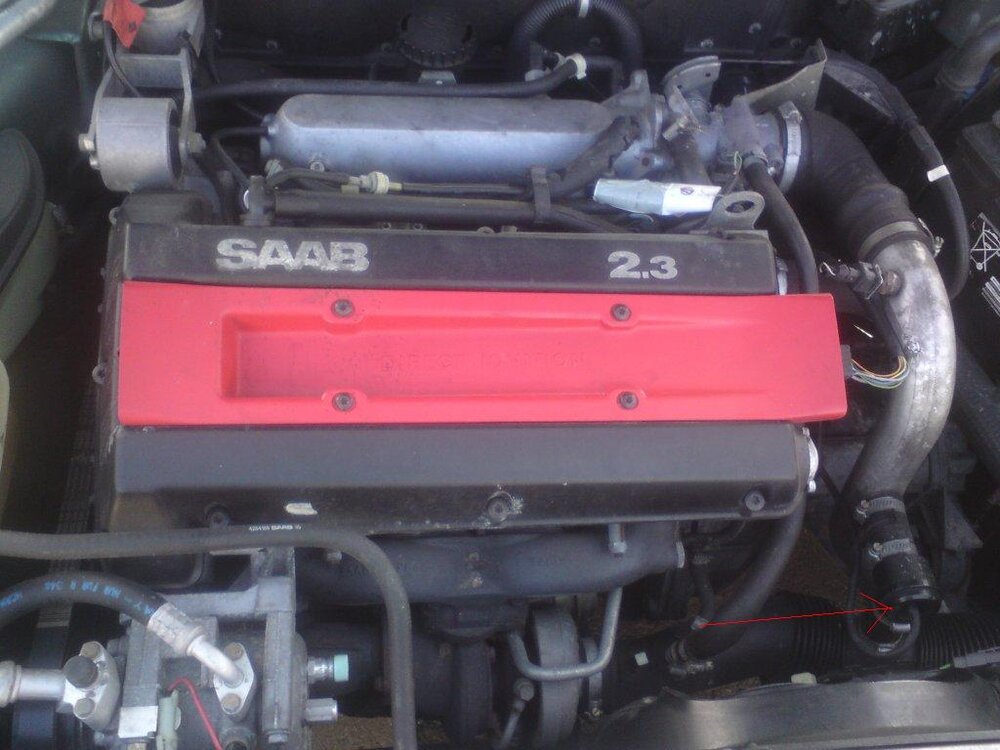

Wie funktioniert eigentlich das Überdruckventil an dieser stelle verbaut ist?

ok frage falsch gestellt
woher bekommt das Ventil den Impuls zum öffnen
(Die antwort "vom unterdruckschlauch" lass ich nicht gelten :cool:)
Tja schade das du das nicht gelten lässt - es ist nämlich so.
Drosselklappe schliesst beim Gaswegnehmen -> im Ansaugtrakt entsteht Unterdruck ->
dieser Unterdruck wird im Unterdruckschlauch zum Ventil transportiert :tongue: ->
und dann wird durch den Unterdruck dieses Ventil geöffnet !
ist also ein unterdruck-betätigtes Ventil :biggrin:

und was passiert wenn man da gar kein Ventil drinne hat?
dann dürfte der turbo eigentlich nicht arbeiten sprich man fährt nen sauger oder?

Wenn du dieses Ventil ausbaust und alle dann entstanden Öffnungen verschließt, würde sich der vom Turbolader erzeugt Druck im Ansaugsystem jedes mal beim schließen der Drosselklappe vor eben dieser stauen. Das erzeugt fiese Druckspitzen, die der Turbolader gar nicht mag und zu vorzeitiger Dienstquittierung bewegen wird....
An dem Ventil ist nichts spezifisches.
das ventil fehlt der Deckel ist zu,
dachte dann baut der turbo gar nicht erst druck auf?
also am besten den Deckel ab lassen oder wie?
Das was dir im Ventil fehlt ist der Kolben und die Feder, die diesen hineindrückt, sodass die Ladeluft nicht ständig wieder in den Ansaugtrakt zurückfließt. Du solltest alsbaldigst ein neues Ventil einbauen - sonst kann der Turbo auch schaden nehmen, da er nun quasi frei läuft, was bei hoher Last mitunter zu Drehzahlen führen kann, die nicht gesund für die Turbine sind.
Derzeit fährst du einen schaumgebremsten Sauger...
je nach Betriebszustand und Ventil offen oder zu ...........
Du hast entweder einen frei drehenden Lader ohne Aufbau von Ladedruck
oder einen gegen eine Druckwand arbeitenden Lader beim Gaswegnehmen
fahr also ganz einfach mit ganz zartem Gasfuss, und das nur wenn es denn sein muss.
(So ein Ventil ist doch schnell aufzutreiben, oder ?)

Im Moment steht er,
