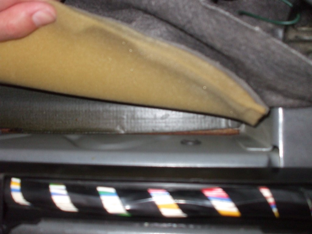

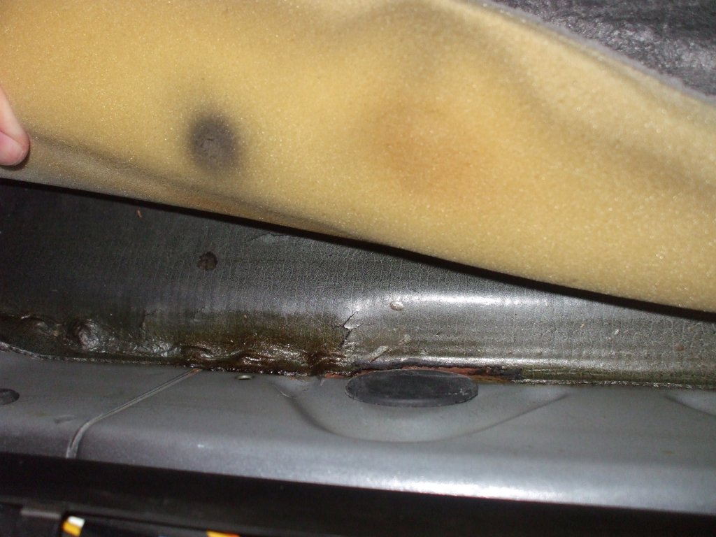

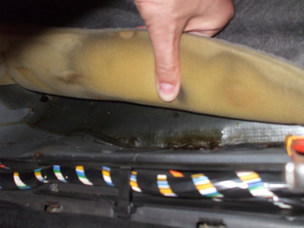

Ich hatte heute Probleme den Wagenheber vorne Fahrerseite wieder herauszubekommen..
Ich habe mir dann die Innenseite der Wagenheberaufnahme unter dem Teppich angeschaut..es sieht so aus ( Siehe Fotos)
Muß ich mir Sorgen machen ? Schweißarbeiten ?

Sieht auf Bild 1 und 3 so aus, als hätte sich das schon etwas in die Bodenwanne eingedrückt.
Wenn die Verschweißung zum Holm durchgerostet ist, dann drückt sich das da ein.
könnte dir aus einem CDE die aufnahme großflächig ausschneiden zum einschweissen.
@ turbo 9000
Durchgerostet...was für ein böses Wort, das höre ich gar nicht gerne..
Also sind größere Schweißarbeiten wohl unumgänglich für den weiteren Erhalt des Autos.
Ich sollte wohl den Tipp meines Mechanikers befolgen...alles raus.. Sitze Teppiche usw. und genaue Bestandsaufnahme...
Mit den Türen dürfte es ja kein Problem geben... :-)
