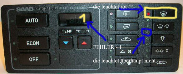

Ich füge ein Bild mit - da steht alles drauf!
Wenn ich Kalibrierung der Klima mache - zeigt der Fehler - 1 bei Frontschutzscheibe! - aber die Luft kommt raus auf die Frontscheibe .
Und noch eins - Ich weiß es nicht ob das in Ordnung ist wenn das eine Lämpchen nicht leuchtet!

die eins bedeutet, das ein Fehler vorhanden ist. Nicht Welcher! Nicht 2 oder 3, sondern eben nur einer.
Beim Kallibrieren sollten alle Dioden nacheinander aufleuchten, wenn eine nicht aufleuchtet liegt der Fehler an dieser Funktion.
Die oberen Rot = normal
Kallibrieren> links oben (ON) und rechts unten (< >)gemeinsam drücken

Beim Kallibrieren sollten alle Dioden nacheinander aufleuchten, wenn eine nicht aufleuchtet liegt der Fehler an dieser Funktion - aber welche ?

Die "1" sagt doch nur, dass EIN Fehler gefunden wurde. Welcher Fehler das genau ist bedarf der weiteren Klärung.
Soweit ich mich erinnern kann, leuchten alle Lämpchen !
