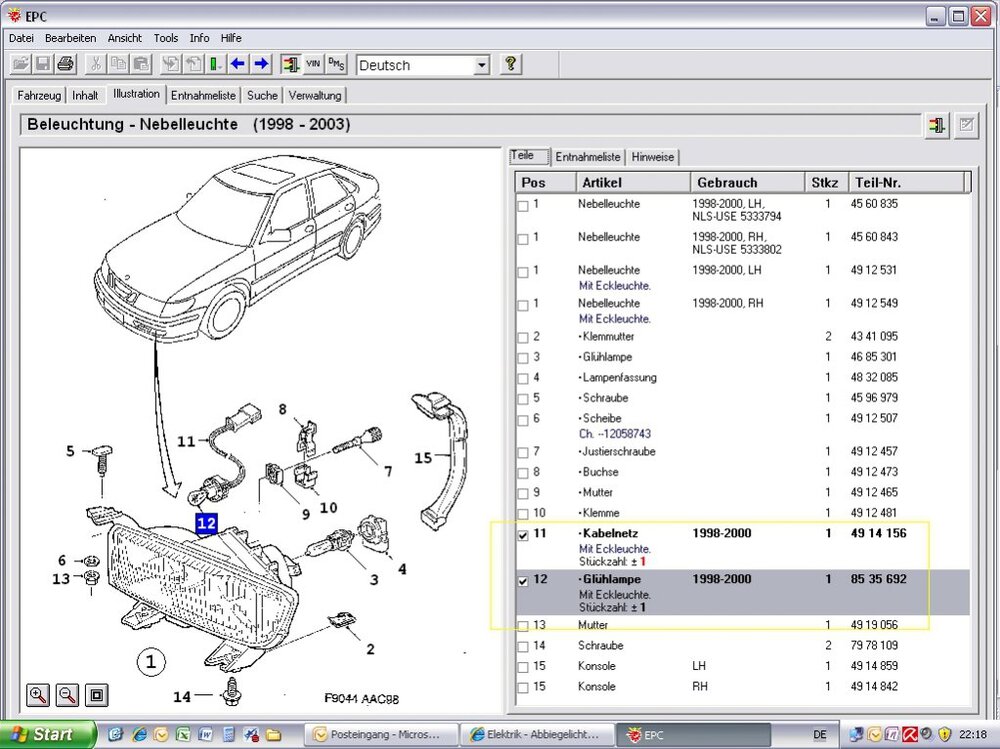

Für den 9-3 I gibt es auf bestimmten Märkten innen im Nebelscheinwerfer das s.g. Abbiegelicht. Kann mir jemand aus dem WIS eine Kopie ziehen wo man auch die Bestellnummern des Kabelsatzes und der Fassungen sehen kann?

hier isses:
Article : Kabelnetz
PartNo : 4914156
Usage : 1998-2000
Mit Eckleuchte.
Order Quantity : 1
Article : Glühlampe
PartNo : 8535692
Usage : 1998-2000
Mit Eckleuchte.
Order Quantity : 1
Genau das hab ich gesucht! Danke Gerhard!
