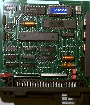

Langt es nicht aus, nach unteren Bild, den oben rechten blauen Chip zu kopieren, hatte doch mal einer hier im Forum berichtet.
Die Platine ist vom Baujahr mit Sicherheit gleich. Oder nicht?
Die hatte auch schon mal Jemand aufgeschraubt und mit einem blauen Ding-Dong beklebt, so`n Depp, kann jetzt nicht lesen was auf dem Eprom steht.
Und was hat dieser halbe HS-Aufkleber nun darauf zu suchen?

das mit dem halben Heuschmitt Aufkleber ist ein FAIK von Heuschmitt.
Ich habe mir vor graumer Zeit bei einer Saabvertretung die Artikelnr. und die Programmversion von der oben abgebildeten Trionic auslesen lassen.
Artikelnr.: 137008611
Progammversion:4300034
Nicht jeder der Aufkleber hat kann auch was!?

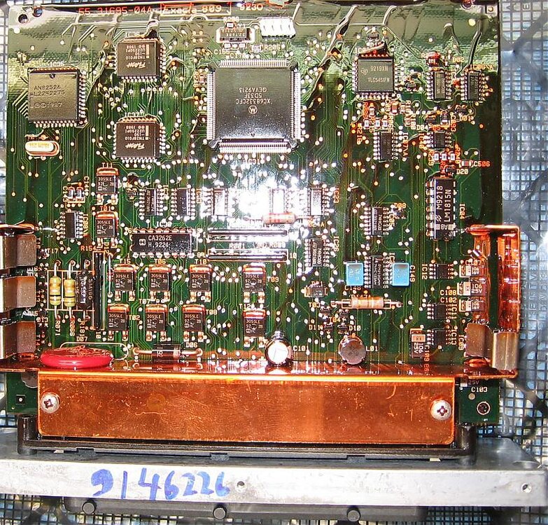

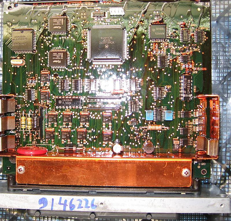

Das ist im Leben keine Trionic auf dem Foto, und wie bereits gepostet - die Speicher ICs sind in SMD Technik und eingelötet und mit Klarlack versiegelt.
Ein 94er FPT Steuergerät habe ich letztens bei Nordic umflashen lassen....
Wow da hat wer einen fast 3 Jahre alten Thread wieder aufgewärmt..

Bei der Wette schließe ich mich an - das auf deinem Bild ist keine T5..
Sieht übrigends so aus (Bilder von www.saab9000.com)
http://www.saab9000.com/procedures/electrical/ecu/images/image009.jpg
und so sieht die Unterseite aus:
http://www.saab9000.com/procedures/electrical/ecu/images/image013.jpg
